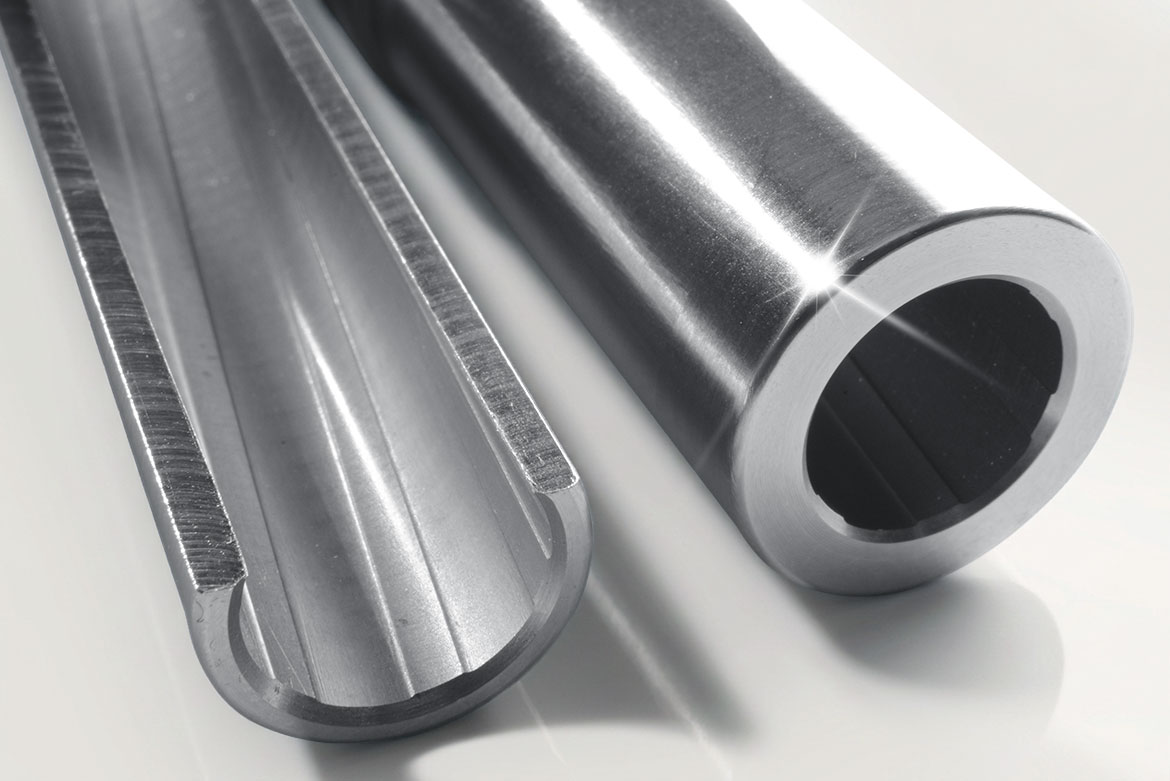

Querschnitt eines Waffenlaufs mit Zügen und Feldern. Sichtbar ist die präzise Innenkontur.
Querschnitt eines Waffenlaufs mit präzise ausgeformten Zügen und Feldern. Die Innengeometrie ist entscheidend für Führung, Drall und Maßhaltigkeit.

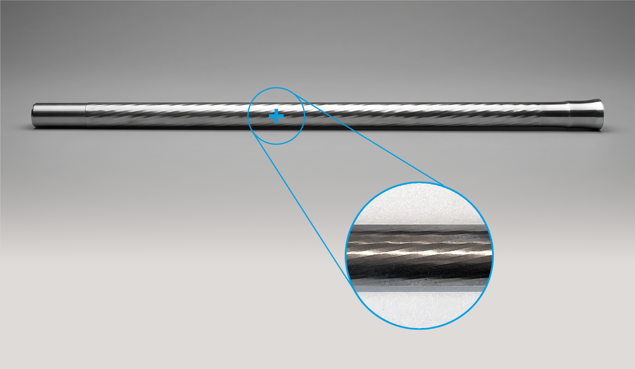

Rifling-Variante 1: Hämmern (Cold Forging)
Beim Hämmern wird das Werkstück mit hoher Frequenz durch vier radial angeordnete Hämmer umgeformt. Im Inneren befindet sich ein Dorn, der die Profilgeometrie der Züge und Felder trägt. Durch die radial einwirkende Umformung nimmt das Material die Negativform des Dorns an. Innengeometrie und Außenkontur entstehen gleichzeitig in einem Arbeitsgang.
Charakteristika des Hämmer-Prozesses:
  • Das Werkstück wird im Prozess gestreckt. Ein Rohling von etwa 350 mm Länge wird auf die Endlänge von 550 mm und mehr „verlängert“.
  • Die Außenfläche erhält eine typisch „spiralisierte“ Oberfläche mit sichtbaren Umformspuren.
  • Der Werkstoff wird im Umformbereich verdichtet und härtet lokal aus; gleichzeitig erhöht sich zwar die Festigkeit, doch der nachfolgende Zerspanungsprozess wird erschwert (schlechterer Spanbruch).
  • Eine nachträgliche Richtoperation ist in der Regel notwendig, da mechanische Kräfte beim Hämmern zu Verformungen führen.
  • Nicht alle Werkstoffe sind für das Hämmern geeignet; sehr dünne oder sehr dicke Läufe sind schwieriger umzuformen.
Das Hämmern ist ein etabliertes, produktives Verfahren mit langer Tradition im Waffenbau. Seine wesentliche Einschränkung liegt in der mechanischen Beanspruchung des Werkstücks und in der damit verbundenen Notwendigkeit der Richtoperation. Im direkten Vergleich hebt sich das ECM Rifling durch niedrigere Anschaffungskosten bei höhere Flexibilität ab.

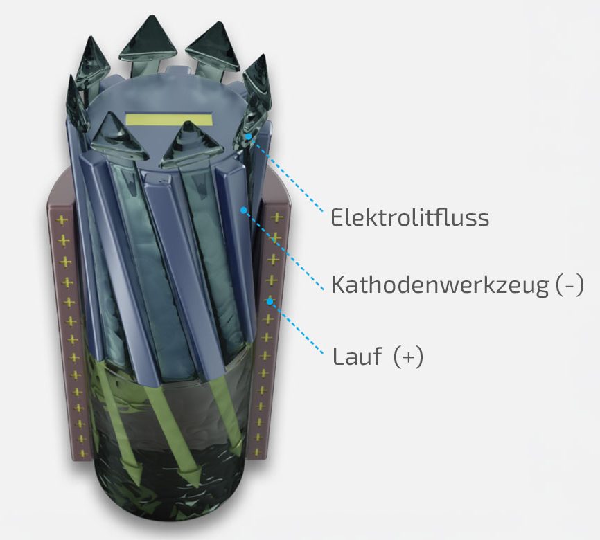

Rifling-Variante 2: ECM-Rifling (elektrochemisches Abtragen)
Das elektrochemische Abtragen (ECM – Electrochemical Machining) arbeitet berührungslos: Zwischen dem metallischen Werkstück (Anode) und dem Werkzeug, der sogenannten Kathode, fließt über einen leitfähigen Elektrolyten ein gepulster Strom. Dadurch wird das Metall definiert abgetragen – ohne mechanische Kraft, ohne Wärmeentwicklung im Werkstück und mit nur minimalem Verschleiß im klassischen Sinne. Eine nachgelagerte Wärmebehandlung oder ein Richten der Läufe ist nicht notwendig. Zusätzlich können alle gängigen Metalle inklusive Titan und Inconel bearbeitet werden.
Charakteristika des ECM Rifling:
  • Vorschub: rund 85 mm/min (materialabhängig), um eine Oberflächenrauheit von Ra 0,1 zu erreichen
  • Feld-Toleranz: etwa 5 µm; Zug-Toleranz: etwa 50 µm
  • Zugtiefe: 0,2 mm bei Kaliber bis 0,5“
  • Keine mechanische oder thermische Belastung des Werkstücks – eine Richtoperation entfällt
  • Auch gehärtete Werkstoffe werden mit gleicher Geschwindigkeit bearbeitet wie weiche Werkstoffe.
  • Weiche Übergänge zwischen Feld und Zug reduzieren Verformungskräfte am Projektil und reduzieren den Verschleiß am Rohr
  • Bearbeitung auch von bereits außen fertig bearbeiteten Läufen ist möglich, da keine Richtoperation nachgeschaltet werden muss

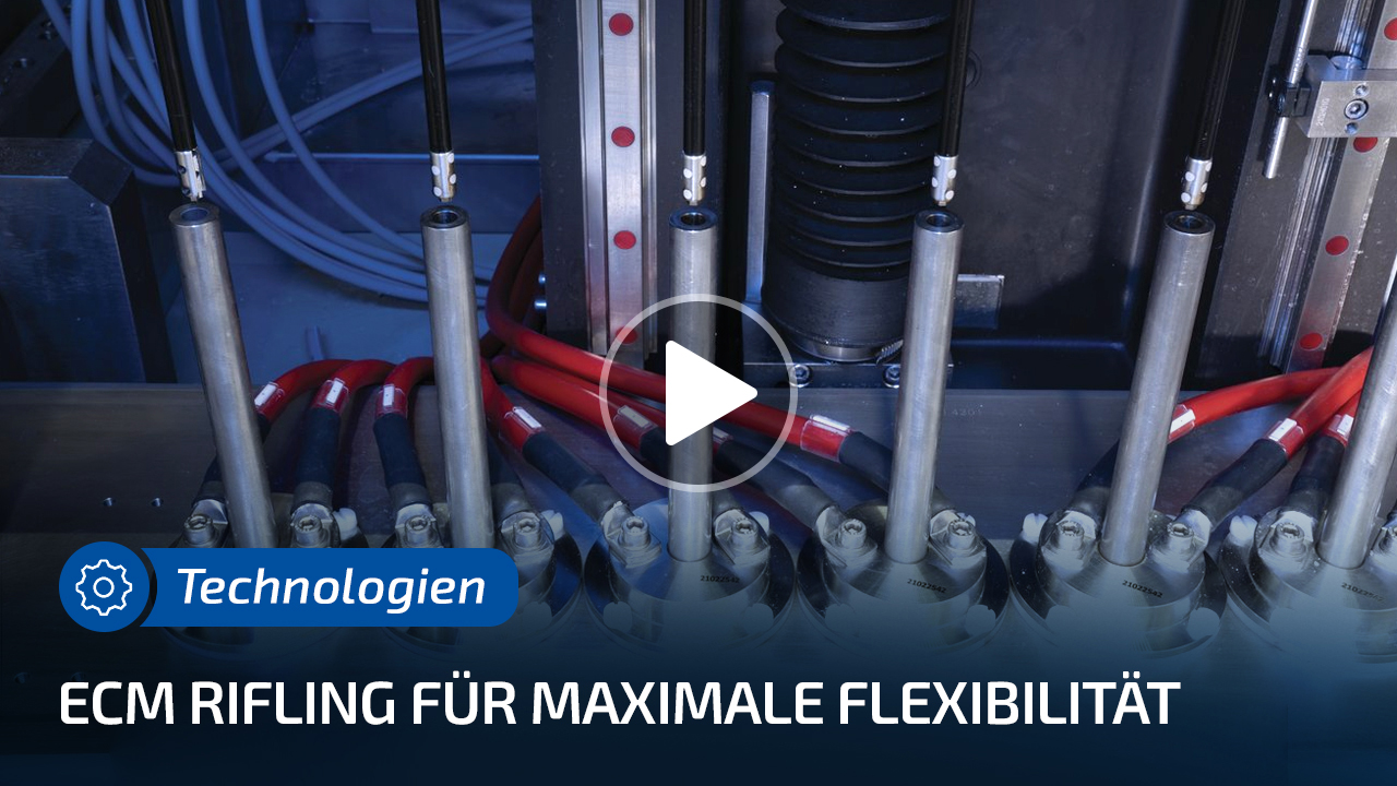

Prozesszeiten am Beispiel:
  • Gewehrlauf 560 mm Länge: Prozesszeit ca. 400 Sekunden; mit einer 8-fach-Maschine ergibt sich eine Taktzeit von 65 Sekunden pro Teil – bei etwa 55 Läufen pro Stunde
  • Pistolenlauf 109 mm: Prozesszeit 77 Sekunden; Taktzeit 21 Sekunden pro Teil (8-fach) bzw. 81 Sekunden (2-fach)
EMAG bietet hierfür zwei Maschinenkonzepte: eine 8-fach-Maschine für Lang- und Kurzwaffen) und eine 2-fach-Maschine für 50 bis 1000 mm. Die Umrüstung zwischen Kalibern erfordert lediglich einen Kathodenwechsel, der pro Station etwa drei Minuten dauert. Der komplette Wechsel für die gesamte Maschine ist in rund zehn Minuten abgeschlossen.
Die Kathoden selbst haben eine sehr hohe Standzeit. In Praxistests wurden 300 Läufe ohne messbaren Verschleiß gefertigt; in der Folge ließen sich 400 bis 500 Läufe ohne Qualitätsverlust bearbeiten – bei entsprechender Eingangsqualität der Läufe.

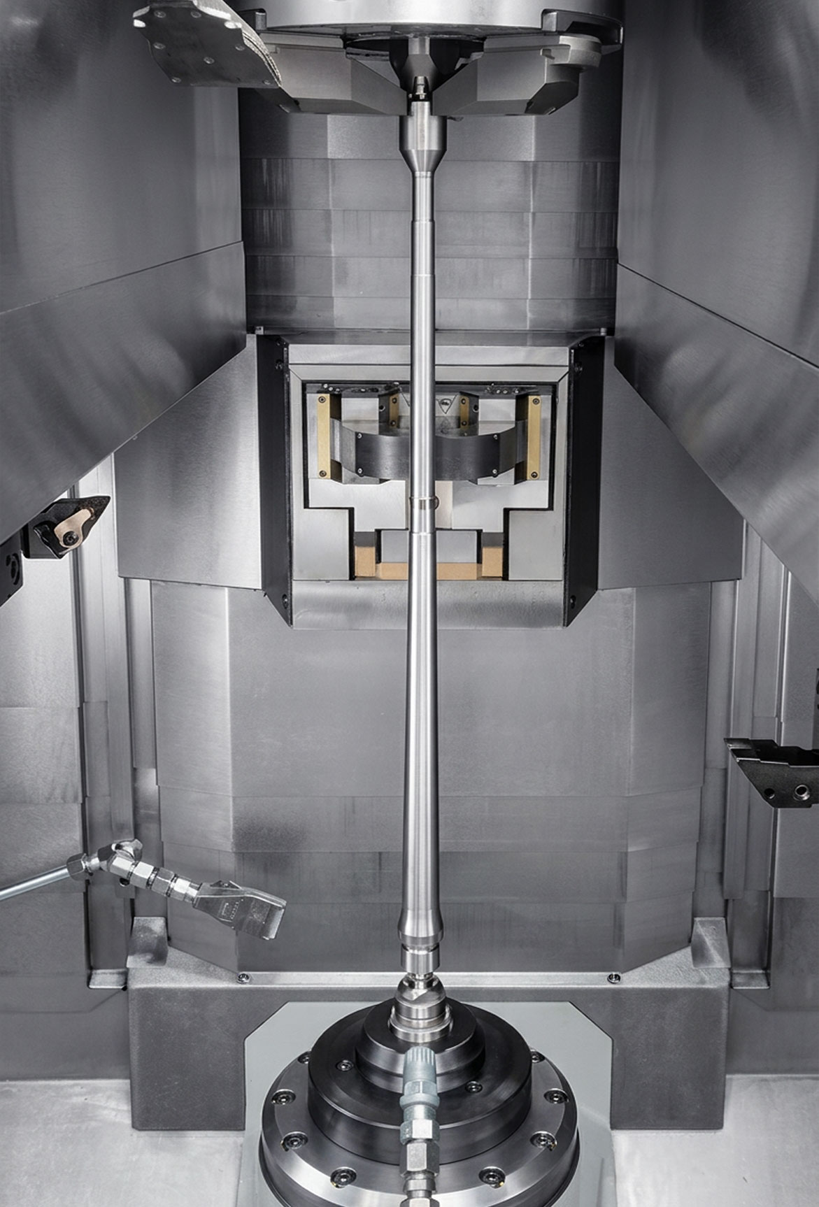

Unabhängig vom gewählten Rifling-Verfahren folgt die finale Außenbearbeitung des Laufs. In diesem Schritt werden die endgültigen Durchmesser, Längenmaße und Übergänge zur Patronenlager-Seite gedreht – abbildbar sind beide Bearbeitungen auf unserer EMAG VT-Baureihe. Aufgrund der bereits vorhandenen Innenkontur gelten hier besondere Anforderungen:
  • Die Innenkontur des Patronenlagers darf nicht beschädigt werden. Direktes Spannen im Konus ist daher ausgeschlossen.
  • Ein zusätzliches Aufmaß von typisch 2 mm an der Stirnfläche, in Kombination mit einer inneren Fase (z. B. 2 × 60°), schafft eine saubere Zentrieranlage für das Drehen.
  • Dieses Aufmaß wird am Ende des Prozesses zusammen mit der Fase abgetragen.
Diese Endbearbeitung ist prozesstechnisch die anspruchsvollste Drehoperation der gesamten Prozesskette. Die Herausforderungen werden im nächsten Abschnitt detailliert behandelt.

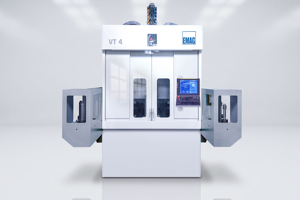

Frontansicht der EMAG VT 4 – vertikale Drehmaschine für lange Werkstücke
Die EMAG VT 4 ist für die vertikale Bearbeitung langer Werkstücke ausgelegt. Das Maschinenkonzept eignet sich unter anderem für die Laufbearbeitung.
Die passende Maschine: VT 4 in der langen Version
Für die Drehbearbeitung langer Gewehrläufe hat sich die EMAG VT-Baureihe in der langen Version bewährt. Die Standardversion bietet 870 mm Raum zwischen Spindel und Reitstock; die lange Version erreicht bis zu 1130 mm.
