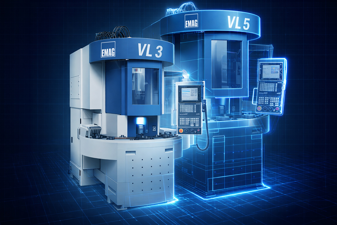

VL 3- und VL 5-Maschinen im Rebuild-Kontext – mechanische Überholung für mehr Präzision und Verfügbarkeit
Rebuild VL 3 und VL 5 für eine planbare Maschinenüberholung. Der Rebuild unterstützt eine längere Nutzungsdauer und reduziert ungeplante Stillstände in der Fertigung.
