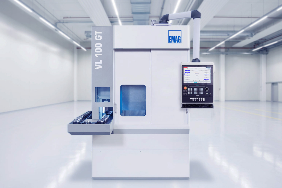

Die VL 100 GT von EMAG ist für diese Aufgabe konzipiert. Das vertikale Dreh- und Schleifzentrum kombiniert Hartdrehen und Schleifen in einer Maschine und ermöglicht die hochpräzise Feinbearbeitung kleiner Futterteile bis 100 Millimeter Durchmesser in einer Aufspannung. Dadurch lassen sich Umspannfehler reduzieren, Prozesszeiten verkürzen und anspruchsvolle Oberflächenqualitäten sicher herstellen.

Die VL 100 GT kombiniert Hartdrehen und Schleifen in einer kompakten vertikalen Maschine. Die integrierte Pick-up-Automation unterstützt kurze Nebenzeiten.

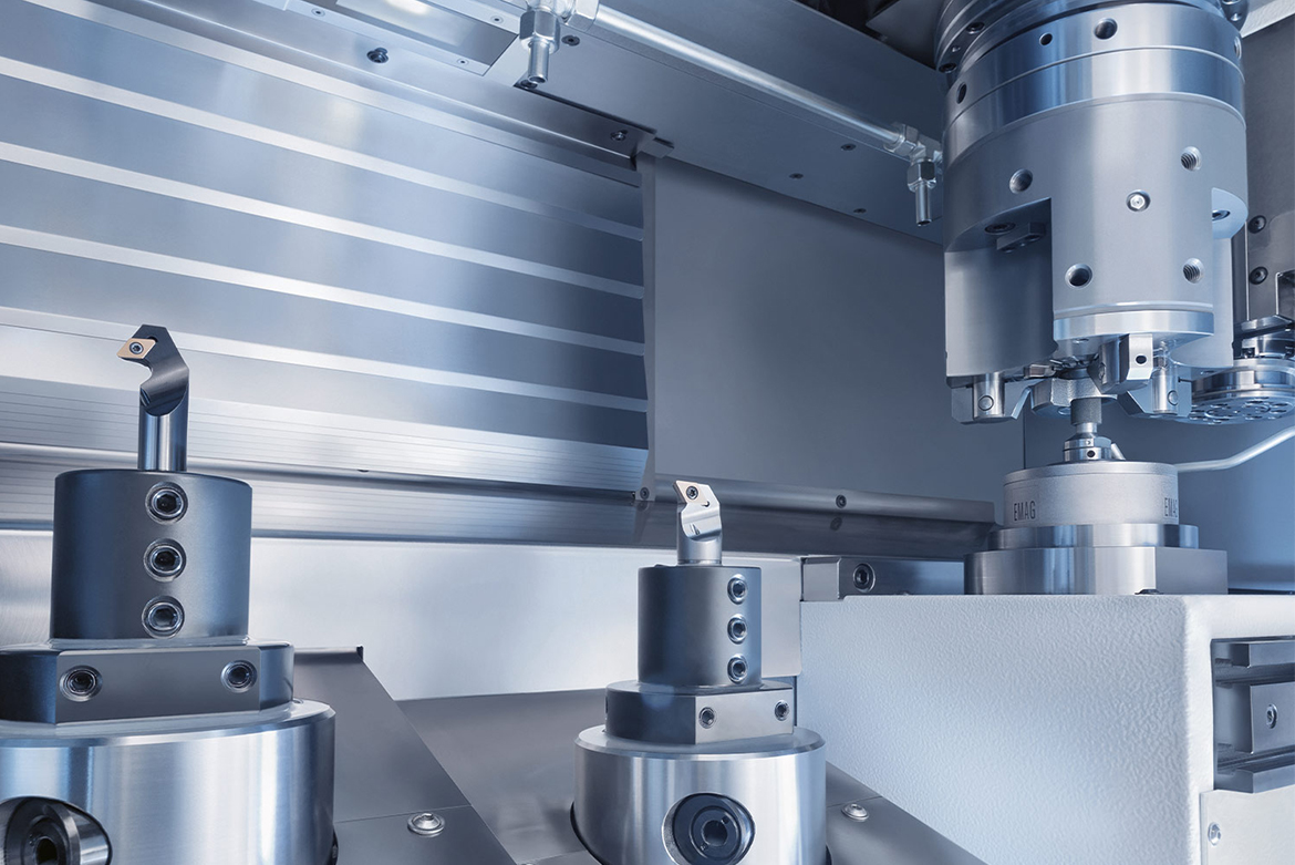

VL 100 GT beim Hartdrehen und Schleifen in einer Aufspannung – Arbeitsraum mit Werkzeugen für die Feinbearbeitung
Arbeitsraum der VL 100 GT mit Werkzeugstationen für das Hartdrehen und Schleifen. Die Kombination beider Verfahren ermöglicht die Feinbearbeitung ohne Umspannen.
Bearbeitung in einer Aufspannung

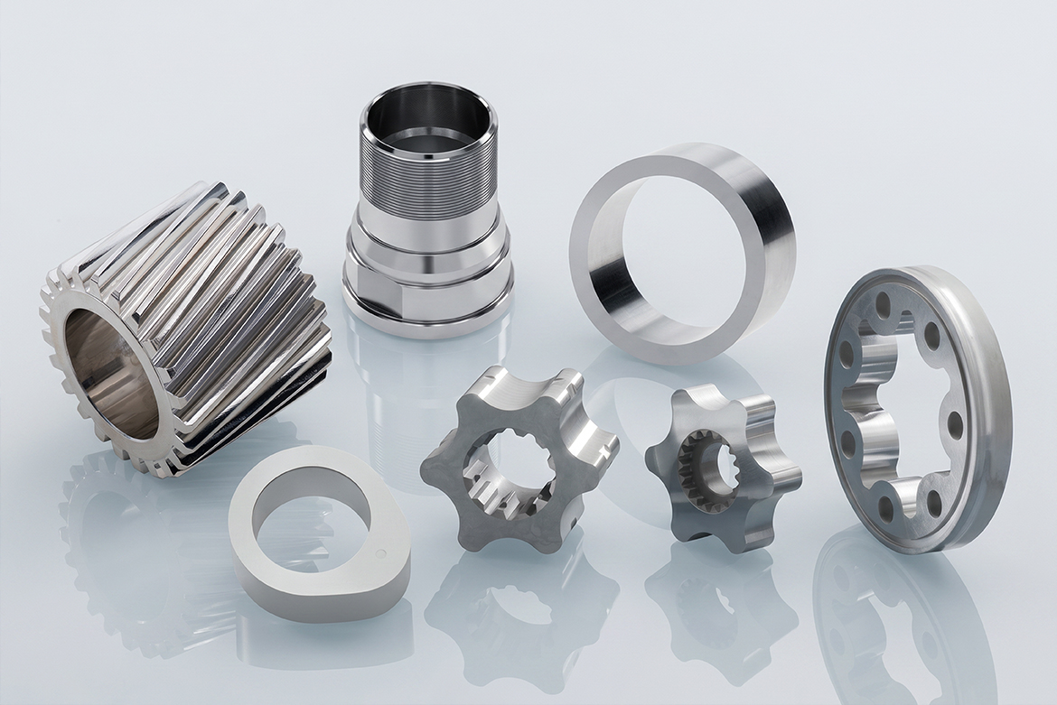

Typische Futterteile für die VL 100 GT.
Die VL 100 GT eignet sich für die Feinbearbeitung kleiner Futterteile wie Planetenräder, Kurvenringe, Nocken- und Pumpenbauteile sowie Wellengeneratoren.

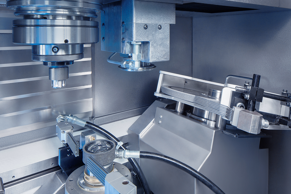

VL 100 GT für Drehen und Schleifen in einer Aufspannung – Arbeitsraum für die Feinbearbeitung von Futterteilen
Arbeitsraum der VL 100 GT für die kombinierte Dreh- und Schleifbearbeitung. Die Maschine ermöglicht die Feinbearbeitung kleiner Futterteile in einer Aufspannung.

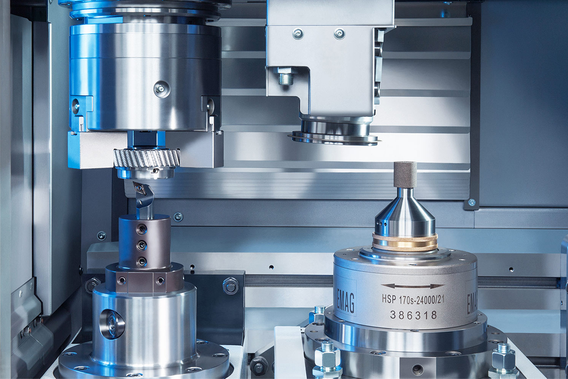

VL 100 GT beim Außenschleifen von Nocken – Arbeitsraum für die Feinbearbeitung unrunder Konturen
Arbeitsraum der VL 100 GT mit Außenschleifspindel für die Bearbeitung unrunder Nockengeometrien. Die Konfiguration unterstützt präzise Konturen in der Feinbearbeitung.

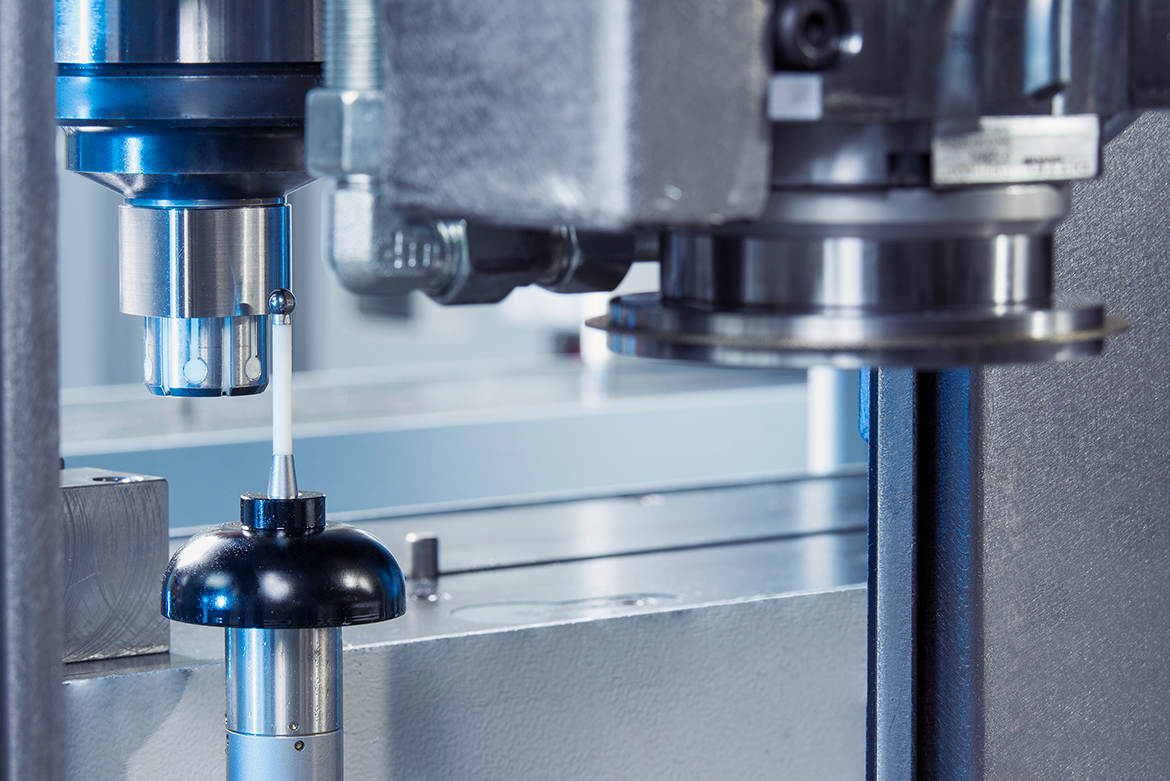

Messtaster der VL 100 GT prüft das Ergebnis des Unrundschleifens – Qualitätskontrolle direkt in der Maschine.
Der integrierte Messtaster prüft die Bearbeitungsergebnisse direkt in der VL 100 GT. So lässt sich die Qualität unrunder Geometrien ohne separates Handling überwachen.
