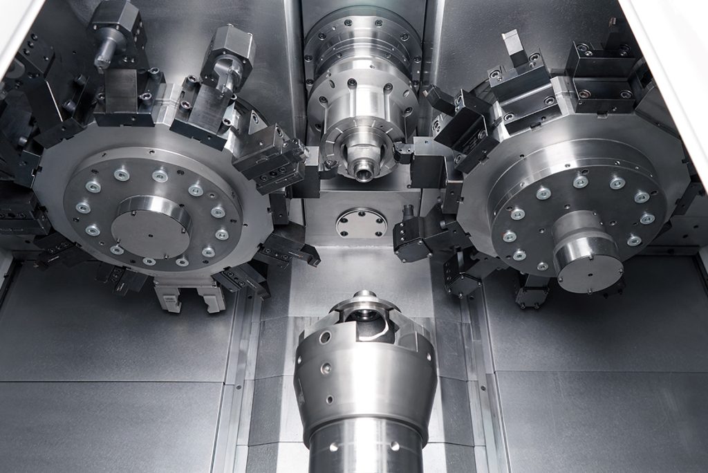

Arbeitsraum der VT 200 mit zwei Revolvern und Gegenspindel für eine parallele Bearbeitung und kurze Zykluszeiten
Blick in den Arbeitsraum der VT 200: Zwei gegenüberliegende Revolver ermöglichen die simultane Bearbeitung auf beiden Spindeln. Die kompakte Bauweise verkürzt den Prozessablauf.

Rechter Revolver oben, linker unten – simultane Bearbeitung an zwei Spindeln in der VT 200
Der rechte Revolver bearbeitet das Werkstück in der oberen Spindel, der linke das Werkstück in der unteren Spindel. Beide arbeiten simultan und ermöglichen so eine effiziente Komplettbearbeitung in der VT 200.

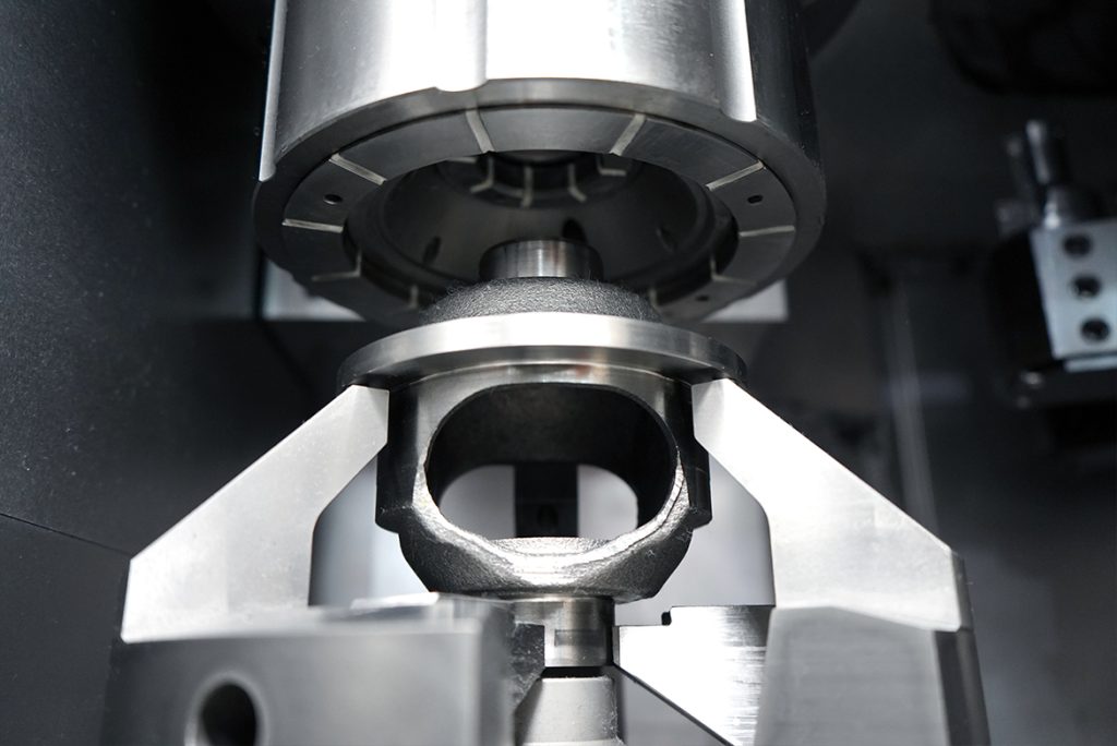

Werkstückübergabe in der VT 200 zwischen unterer und oberer Spindel für eine exakte, spannungsfreie Komplettbearbeitung
Übergabe des Werkstücks von der unteren zur oberen Spindel
