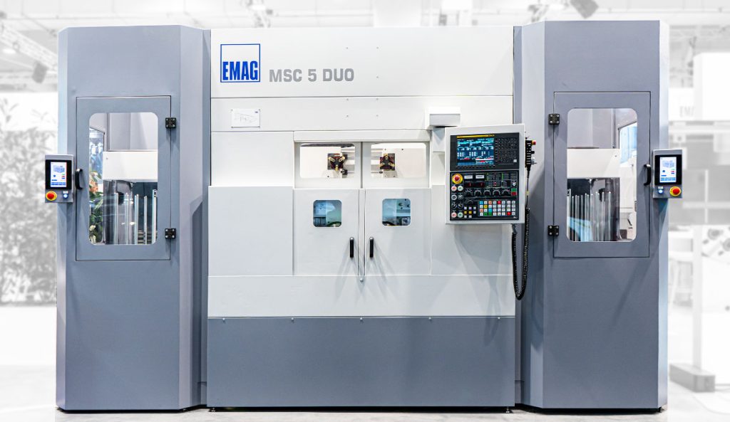

EMAG MSC 5 DUO CNC-Drehmaschine in kompakter Bauweise mit zwei Bearbeitungsstationen und integrierter Automatisierung
Die kompakte MSC 5 DUO Fertigungszelle mit integriertem Portal-Handling und Doppelgreifer-System. Zwei seitliche Speicher für Roh- und Fertigteile sowie FANUC-Steuerung für vollautomatisierten Betrieb.

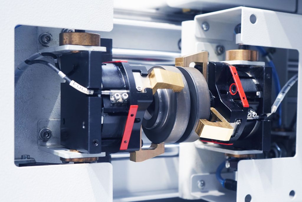

Automatische Wechselstation der MSC 5 DUO für Spannlagenwechsel zwischen erster und zweiter Aufspannung ohne manuelle Eingriffe.
Die Wechselstation ermöglicht den vollautomatischen Spannlagenwechsel. Der Doppelgreifer setzt das Werkstück ab, die Spannlage wird gewechselt und der Transfer zu OP 20 erfolgt.

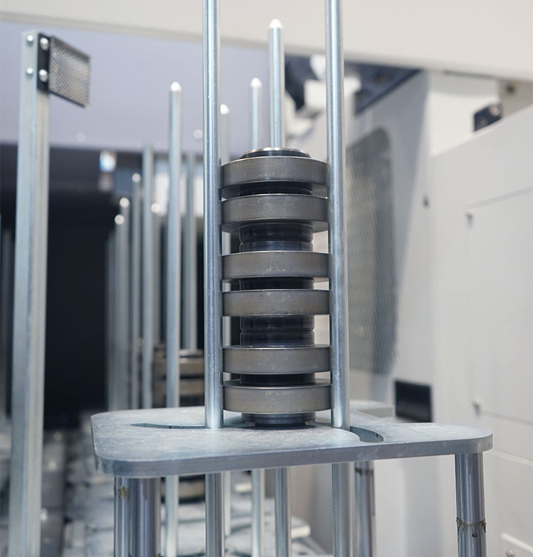

Stacker-Speicher der MSC 5 DUO mit gestapelten Werkstücken auf Aushebestation für automatische Portal-Werkstückentnahme.
Der Stacker-Speicher mit vertikaler Werkstückanordnung und Aushebestation für die Portalentnahme. Optional sind zwei Aushebestationen verfügbar, um das Be- und Entladen auf derselben Maschinenseite zu realisieren.

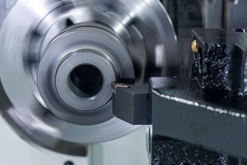

Drehbearbeitung eines rotierenden Werkstücks mit Drehwerkzeug in der CNC-Drehmaschine MSC 5 DUO während des Prozesses.
Bearbeitung eines Drehteils in der MSC 5 DUO.

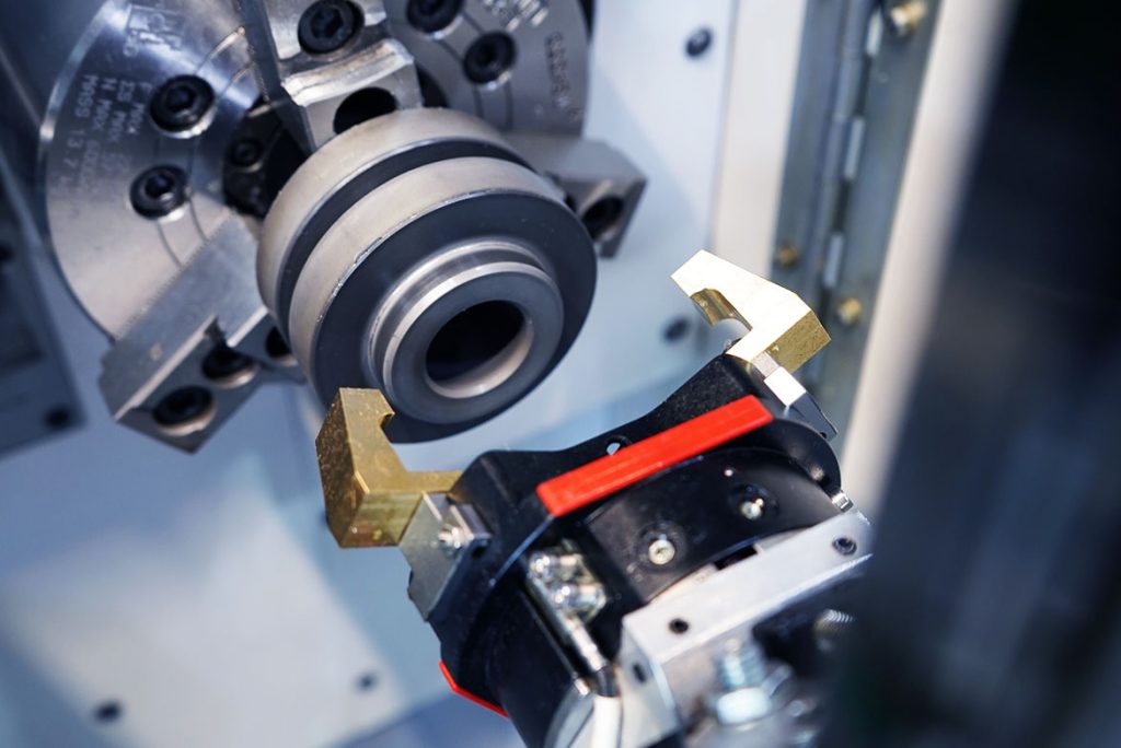

Doppelgreifer der MSC 5 DUO beim automatischen Einsetzen eines Werkstücks in das Spannfutter der CNC-Drehmaschinen-Spindel.
Der Doppelgreifer des Portal-Handlingsystems setzt ein Werkstück präzise in das Spannfutter der Bearbeitungsspindel ein. Die vollautomatisierte Beladung erfolgt ohne manuelle Eingriffe während des Prozesses.
