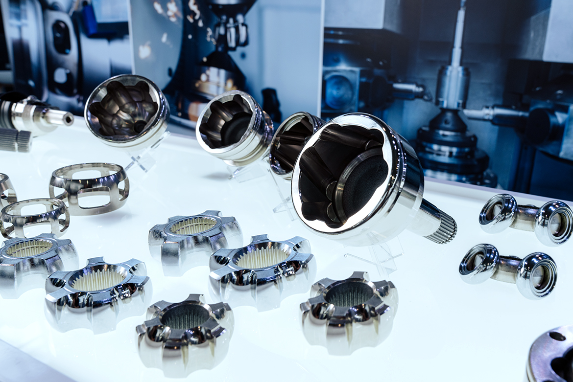

Kugelnaben, Kugelkäfige und Achszapfen eines homokinetischen Gelenks
Bauteile eines homokinetischen Gelenks: Kugelnaben, Kugelkäfige und Achszapfen. Die präzise Bearbeitung der Kugellaufbahnen ist entscheidend für Laufruhe und Drehmomentübertragung.

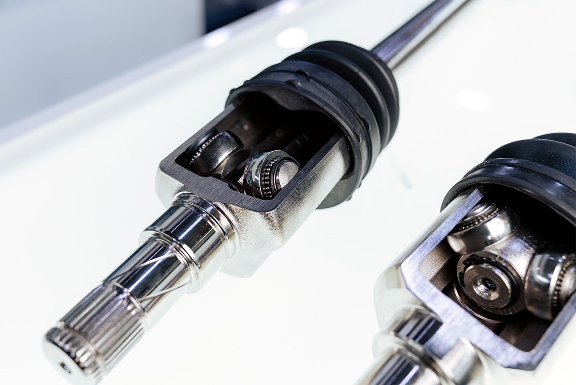

Diese veränderten Rahmenbedingungen führen zu einer Verschiebung von Tripodengelenken hin zu Doppel-Offset-Gelenken, die konstruktionsbedingt höhere Drehmomente übertragen können und eine bessere Laufruhe bieten.
Schnittmodell eines Tripodengelenks mit Rollen und Laufbahnen für den Längenausgleich im Antriebsstrang
Schnittmodell eines Tripodengelenks mit sichtbaren Rollen und Laufbahnen. Die Bauform ermöglicht Längenausgleich und Drehmomentübertragung im Antriebsstrang.

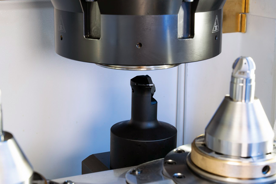

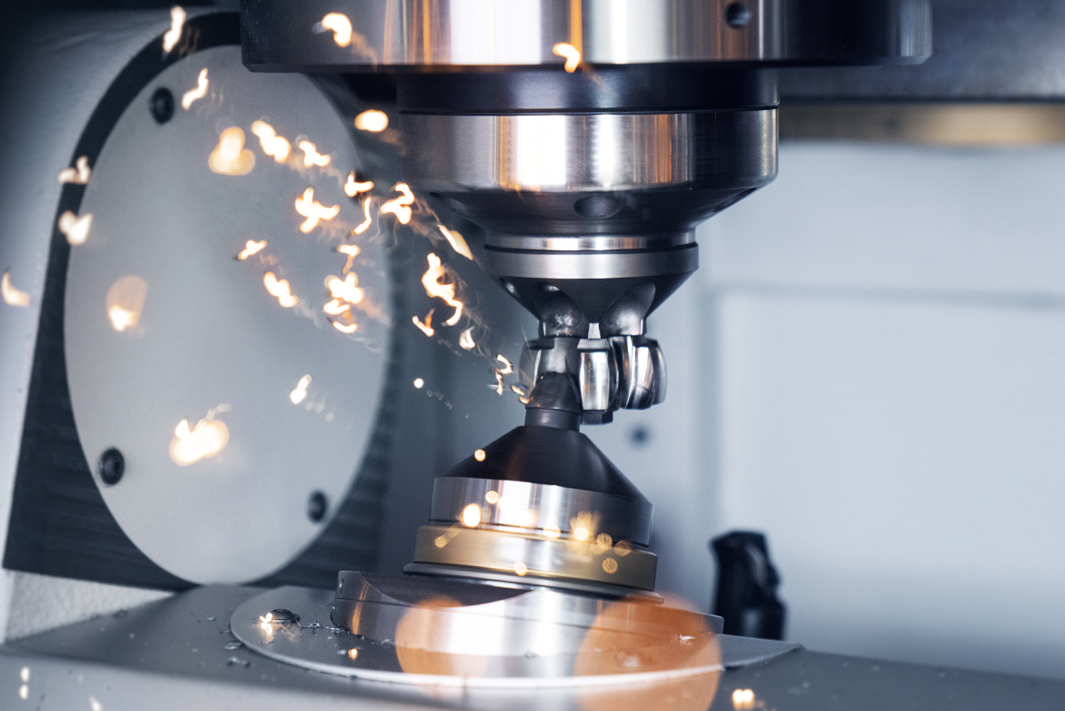

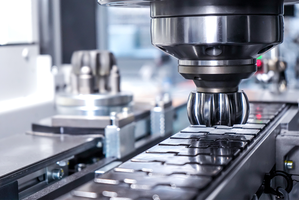

4.2 Hartfräsen der Kugellaufbahnen
Nach dem Hartdrehen erfolgt der entscheidende Bearbeitungsschritt zur Fertigung homokinetischer Gelenke: das Hartfräsen der Kugellaufbahnen. In diesem finalen Prozess entsteht die eigentliche Funktionsgeometrie, die später die Kraftübertragung zwischen Antriebswelle und Achse bei gleichzeitiger Winkel- und Längenausgleichsfähigkeit ermöglicht. Die Anforderungen an diesen Prozessschritt sind außerordentlich hoch, da selbst minimale Abweichungen in Formtreue oder Oberflächengüte die Funktion des gesamten Gelenks beeinträchtigen können.
 Die Hartbearbeitung gehärteter Stähle mit Oberflächenhärten von 58 bis 62 HRC stellt eine der anspruchsvollsten Zerspanungsaufgaben dar. Das gehärtete Gefüge zeichnet sich durch extrem hohe Festigkeit und Verschleißresistenz aus – Eigenschaften, die zwar für die spätere Funktion erwünscht sind, die Bearbeitung aber erheblich erschweren.
Beim Hartfräsen werden in der Regel sehr geringe Aufmaße von typischerweise bis zu 0,2 mm abgetragen. Dadurch liegen die Schnittkräfte deutlich unter denen der Weichbearbeitung, bei der häufig Aufmaße von mehreren Millimetern zu zerspanen sind. Die Werkzeugstandzeiten sind dennoch begrenzt, da selbst hochverschleißfeste Schneidwerkstoffe wie kubisches Bornitrid (CBN) oder keramische Werkstoffe unter den hohen mechanischen und thermischen Beanspruchungen einem kontinuierlichen Verschleiß unterliegen. Die thermische Belastung der Schneide kann dabei Temperaturen von über 800 °C erreichen und führt zusätzlich zu chemischem Verschleiß.
Besondere Herausforderungen ergeben sich aus der Randzonenstruktur einsatzgehärteter Bauteile. Die Härte fällt vom Maximum an der Oberfläche kontinuierlich zum weicheren Kern hin ab. Dieser Härtegradient bedeutet, dass das Werkzeug während eines einzigen Schnitts unterschiedlich harte Bereiche durchläuft, was zu wechselnden Schnittkräften führt. Zudem können Restaustenit-Anteile in der Randzone zu unerwarteten Zerspaneigenschaften führen.
Hartfräsen der Kugellaufbahnen mit präziser B-Achsenanstellung und stabiler Spindel.
Beim Hartfräsen werden die finalen Kugellaufbahnen mit hoher Präzision erzeugt. Die stabile Spindel und die B-Achsenanstellung gewährleisten eine gleichbleibende Form- und Lagegenauigkeit.

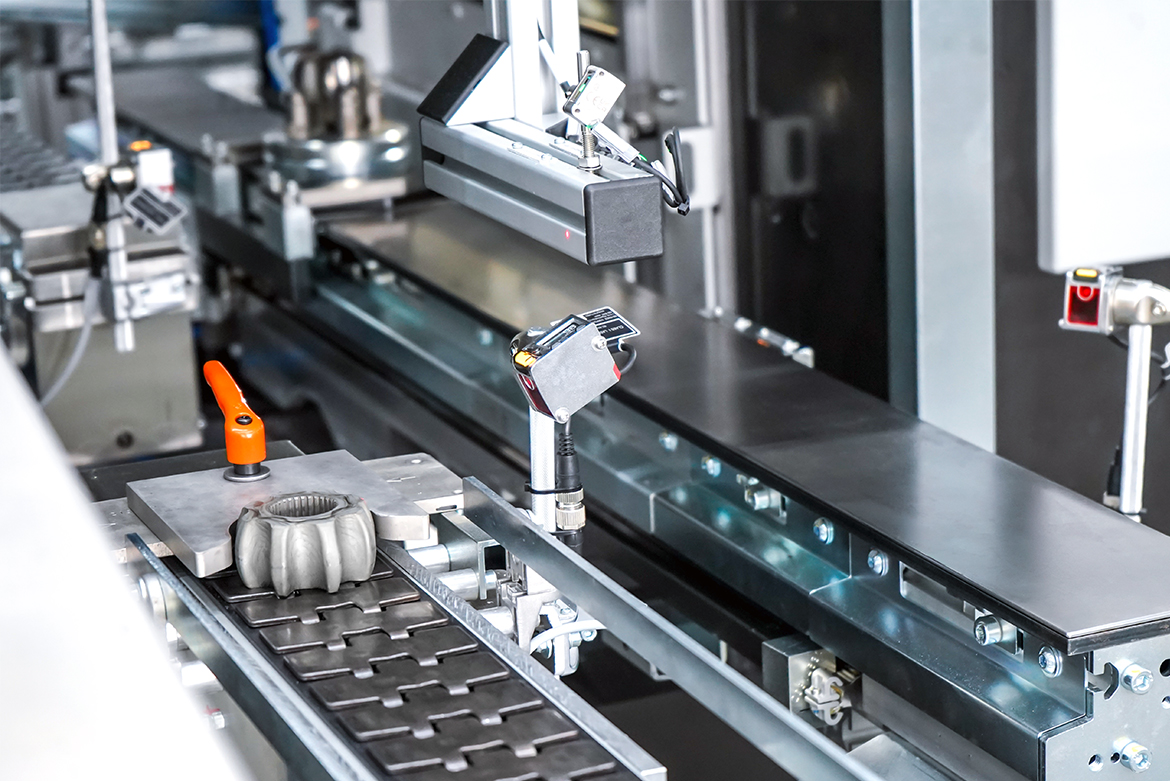

Die Maschine verfügt beidseitig über Transportbänder. Das eingangsseitige Band übernimmt die Rohteilzuführung und ist als Bevorratungsstrecke ausgeführt. Abhängig von der Bandlänge können hier typischerweise 20 bis 50 Rohteile gepuffert werden, wodurch eine wirksame Entkopplung von vor- und nachgelagerten Prozessen erreicht wird.
Automatisierte Teilezuführung mit Sensorik und Vereinzelung zur prozesssicheren Werkstückbevorratung.
Automatisierte Zuführung von Werkstücken für CV-Joint-Bauteile. Sensorik, Vereinzelung und präzise Führung sorgen für einen prozesssicheren Materialfluss in der Fertigung.

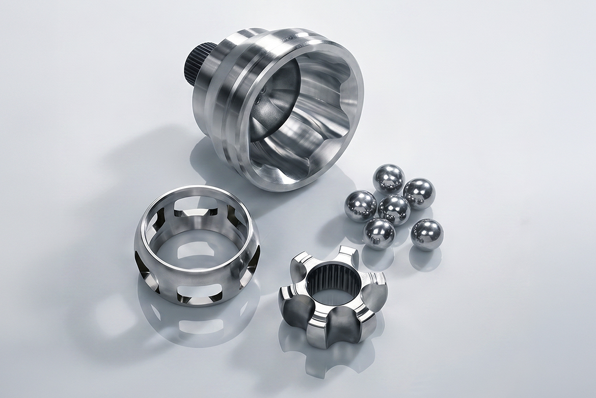

Gelenkgehäuse, Kugelkäfig, Kugelnabe und Kugeln als Bauteile eines homokinetischen Gelenks, präzise bearbeitet für maximale Performance
Hauptkomponenten eines homokinetischen Gelenks: Gelenkgehäuse, Kugelkäfig, Kugelnabe und Kugeln

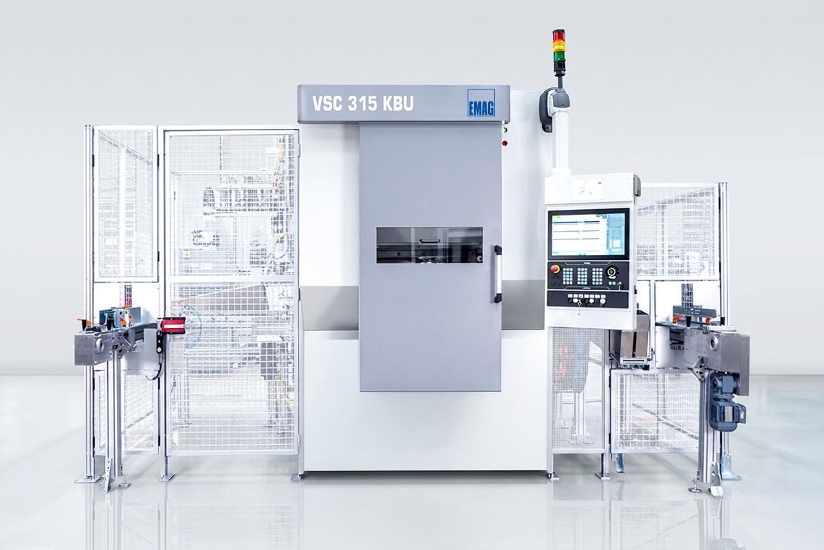

VSC 315 KBU: Einspindlige Fräs- und Drehzentren für Gelenkgehäuse
Die VSC 315 KBU ist ein vertikales Einspindel-Fräs- und Drehzentrum, das speziell für die Bearbeitung von Gelenkgehäusen und Kugelnaben konzipiert wurde. Die Maschine vereint Weich- und Hartbearbeitung in einer Aufspannung und ermöglicht damit eine durchgängige Fertigung ohne Umspannen.
Maschinenkonzept und Kinematik:
Die Hauptspindel ist vertikal angeordnet und nimmt das Werkstück auf. Die Fräsbearbeitung erfolgt über eine Frässpindel, die auf einer NC-Schwenkeinheit montiert ist. Die B-Achse dient dabei der flexiblen Werkzeugorientierung und ermöglicht einen Schwenkbereich von -30° bis +90°.
Die Bearbeitung schräger Kugellaufbahnen – insbesondere bei VL-Gelenken – wird hingegen maßgeblich über die Y-Achse realisiert. Gerade Kugellaufbahnen können entsprechend ohne Y-Achse gefertigt werden.
Der Arbeitsraum ist für Werkstücke mit einem Durchmesser bis 160 mm und einer Länge bis 280 mm ausgelegt. Die Verfahrwege betragen 935 mm in X-Richtung, 315 mm in Y-Richtung und 315 mm in Z-Richtung.

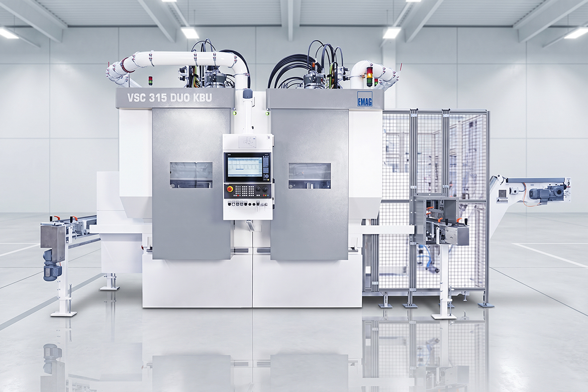

VSC 315 DUO KBU: Doppelspindlige Produktionslösung
Die VSC 315 DUO KBU erweitert das Konzept der einspindligen Maschine um eine zweite Hauptspindel und ermöglicht damit die simultane Bearbeitung von zwei Gelenkgehäusen. Diese Konfiguration verdoppelt die Produktivität bei minimal größerem Platzbedarf.
Maschinenaufbau:
Die Maschine verfügt über zwei gegenüberliegende Hauptspindeln, die die Werkstücke im Pick-up-Verfahren aufnehmen. Die Bearbeitung erfolgt jeweils über eigene Frässpindeln, die auf NC-Schwenkeinheiten montiert sind. Die Bearbeitungseinheiten sind als unabhängige Kreuzschlitten ausgeführt und verfügen jeweils über eigenständige X-, Y- und Z-Achsantriebe.
Separate Messsysteme mit Linearmaßstäben in allen Linearachsen stellen eine hohe Positioniergenauigkeit und reproduzierbare Präzision sicher.
Konstruktive Besonderheiten:
Der Grundkörper besteht aus Polymerbeton, der sich durch hervorragende Dämpfungseigenschaften auszeichnet. Dies trägt zu langen Werkzeugstandzeiten und stabilen Prozessen bei. Die doppelwandige Gantry-Bauweise verstärkt die Stabilität zusätzlich und ermöglicht sowohl eine Weich- als auch eine Hartbearbeitung auf höchstem Niveau.
Individuelle Korrekturmöglichkeiten:
Da jede Spindel über eigene Achsantriebe und Messsysteme verfügt, können Durchmesser- und Längenkorrekturen individuell pro Spindel vorgenommen werden. Dies erhöht die Prozesssicherheit und vereinfacht das Einfahren neuer Werkstücke.

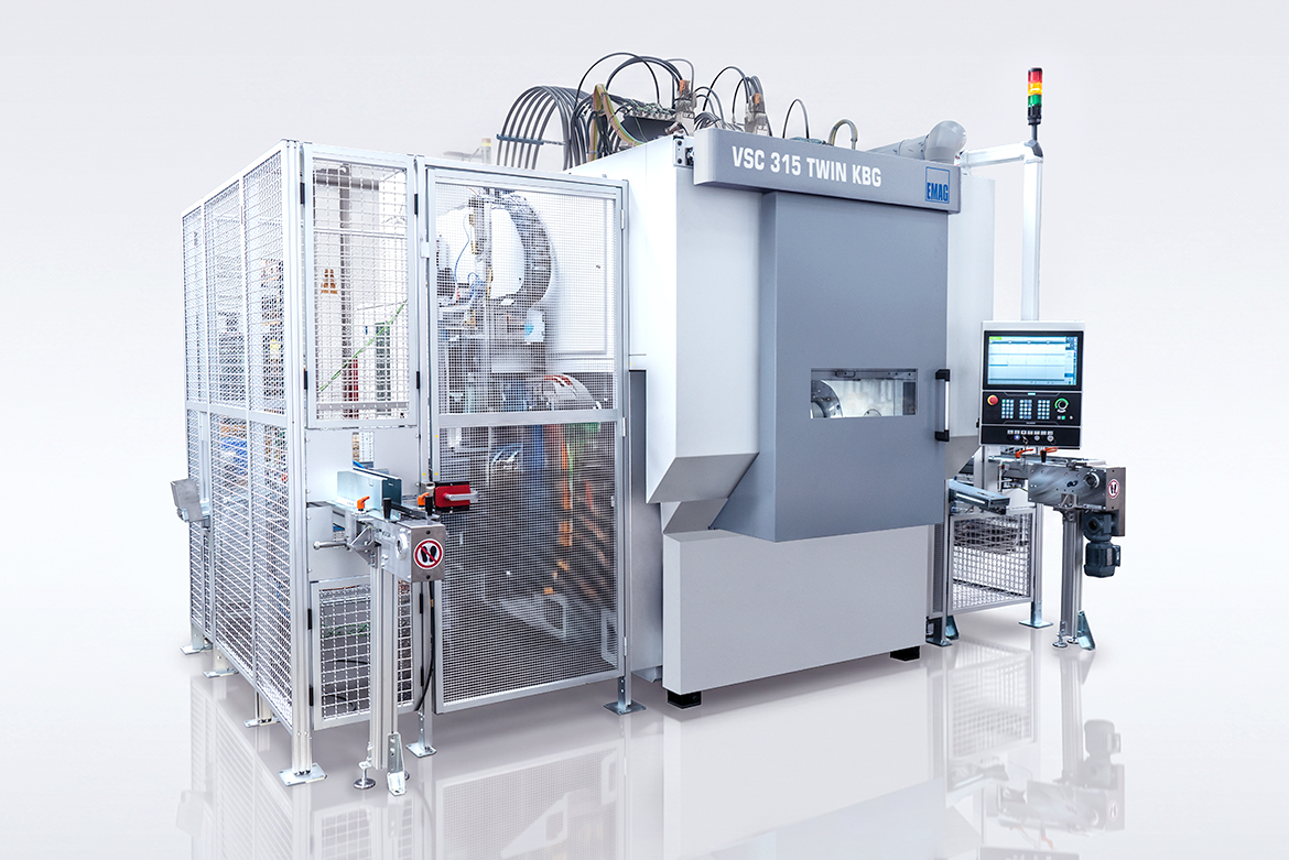

Ansicht der VSC 315 TWIN KBG mit integrierter Automation. Doppelspindlige Maschine für die Serienfertigung.
Die VSC 315 TWIN KBG ist eine zweispindlige Produktionsmaschine für die Bearbeitung von Kugellaufbahnen.
