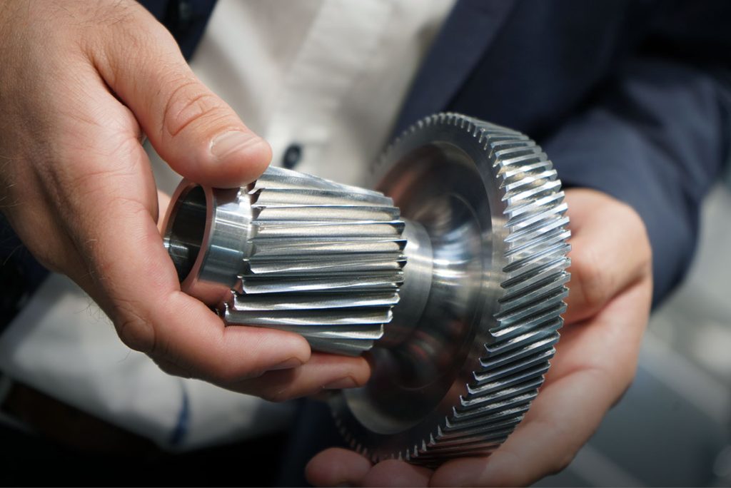

Konstruktive Merkmale und Toleranzanforderungen des Stufenplaneten
Der Stufenplanet zeichnet sich durch zwei unterschiedlich dimensionierte Verzahnungen aus, die auf einem gemeinsamen Grundkörper angeordnet sind. Die kleinere Innenverzahnung liegt dabei in unmittelbarer Nähe zu einem angrenzenden Absatz größeren Durchmessers, der als Schrägstirnverzahnung ausgeführt ist.
Für die Funktion im Planetengetriebe ist die präzise Orientierung beider Verzahnungen zueinander entscheidend. In der Praxis werden Positionstoleranzen von 0,03 mm bezogen auf den Teilkreis gefordert. Diese Anforderung resultiert aus der Notwendigkeit, eine gleichmäßige Lastverteilung im Planetengetriebe sicherzustellen. Abweichungen in der Winkellage würden zu erhöhtem Verschleiß, Geräuschentwicklung und einer reduzierten Lebensdauer des Getriebes führen.
Stufenplanet mit Innenverzahnung und Außenverzahnung für E-Antrieb-Getriebe in Händen gehalten, zeigt die zweistufige Geometrie.
Stufenplanet mit zwei präzise zueinander orientierten Verzahnungen. Die unterschiedlichen Durchmesser und der damit einhergehende, beengte Raum für den Einsatz von Verzahnungswerkzeugen stellen besondere Anforderungen an die Fertigungstechnik.

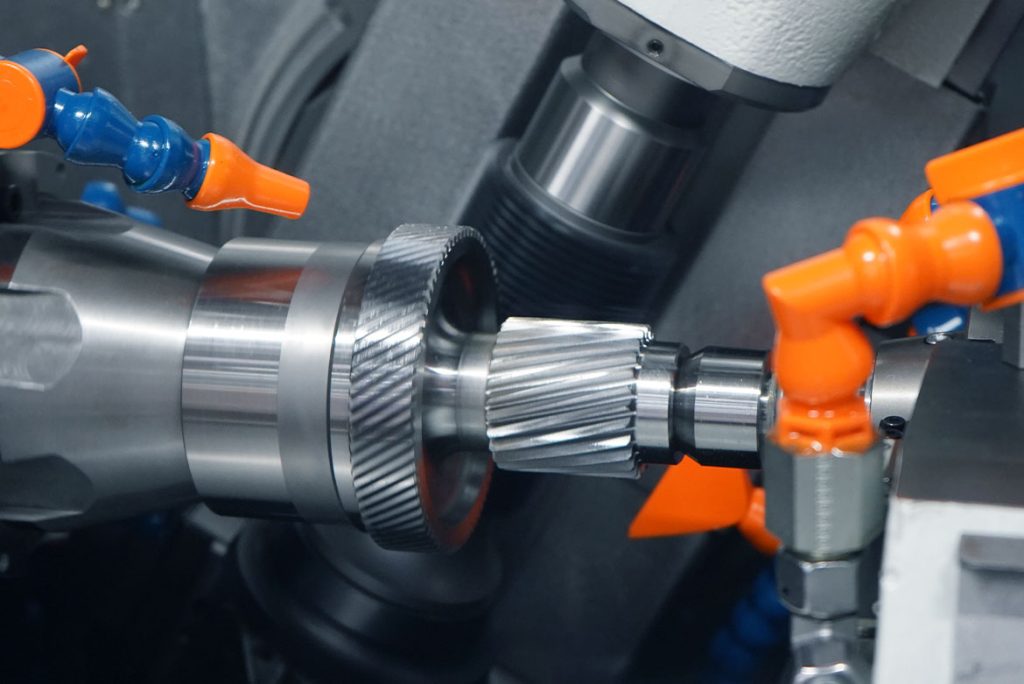

Beim Wälzschälen wird die kleine, kollisionsträchtige Verzahnung bearbeitet. Dabei greift ein wahlweise konisches Glockenschälrad oder ein zylindrisches Wälzschälrad kontinuierlich in das Werkstück ein und erzeugt die Verzahnung durch einen abwälzenden Schneidprozess. Der entscheidende Vorteil ist, dass das Schälrad nur einen sehr kleinen axialen Auslauf benötigt und daher auch bei begrenztem Bauraum eingesetzt werden kann. Die Bearbeitung erfolgt in mehreren Schnitten, wobei das Werkzeug schrittweise zugestellt wird, bis die Sollgeometrie erreicht ist.
Wälzschälen eines Stufenplanetenrads auf einer HLC 150 H
Das Wälzschälverfahren ermöglicht die Bearbeitung schulternaher Verzahnungen ohne axialen Auslauf.

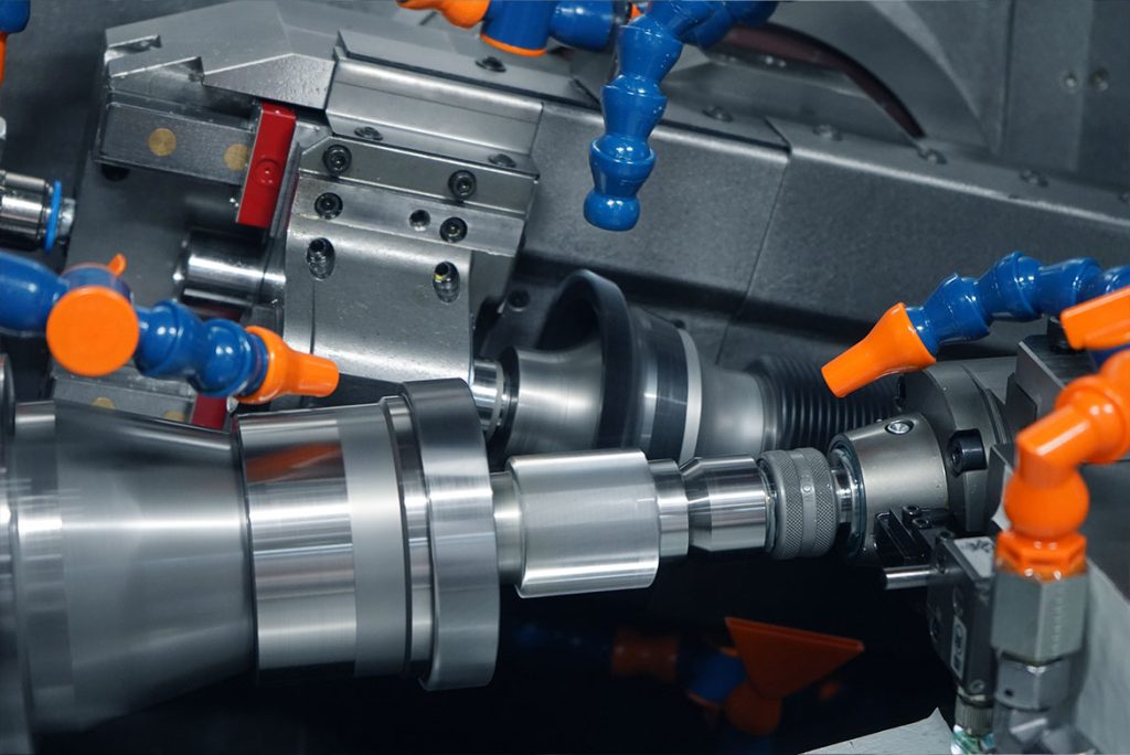

Nach Abschluss des Wälzschälens schwenkt der Fräskopf der HLC 150 H (maximaler Schwenkwinkel: 180 Grad) zur Bearbeitung der Außenverzahnung. Die größere Außenverzahnung wird nun mittels Wälzfräsen bearbeitet. Hierbei kommt ein mehrgängiger Wälzfräser zum Einsatz, der ein deutlich höheres Zerspanungsvolumen pro Zeiteinheit ermöglicht als das Wälzschälen. Die Schrägstirnverzahnung wird im Zweischnittverfahren gefertigt, was eine hohe Oberflächengüte bei gleichzeitig kurzen Bearbeitungszeiten garantiert.
Geschwenkter Fräskopf beim Wälzfräsen einer Verzahnung
Nach dem Wälzschälen schwenkt der Fräskopf zum Wälzfräsen der zweiten Verzahnung.

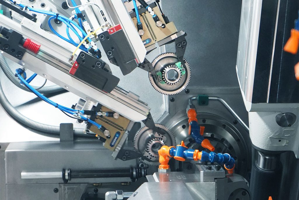

Für die Serienfertigung bietet die HLC 150 H verschiedene Automatisierungslösungen. Mit einem Ladeportal und Lineargreifer lassen sich Werkstücke bis 150 mm Durchmesser bei 10 kg Gewicht handhaben. Für kleinere, leichtere Bauteile bis 2,5 kg steht alternativ ein schnellerer Lader mit Doppelrotationsgreifer zur Verfügung, mit dem Span-zu-Span-Zeiten von unter fünf Sekunden realisierbar sind. Die Automatisierung kann je nach Losgröße und Produktionsstrategie von einfacher Handbeschickung über Magazinsysteme bis zur vollständigen Roboterzellen-Integration skaliert werden.
Ladeportal mit Greifer im Arbeitsraum der Verzahnungsmaschine HLC 150 H.
Das automatische Ladeportal mit Lineargreifer handhabt Werkstücke bis 150 mm Durchmesser und 10 kg Gewicht.
