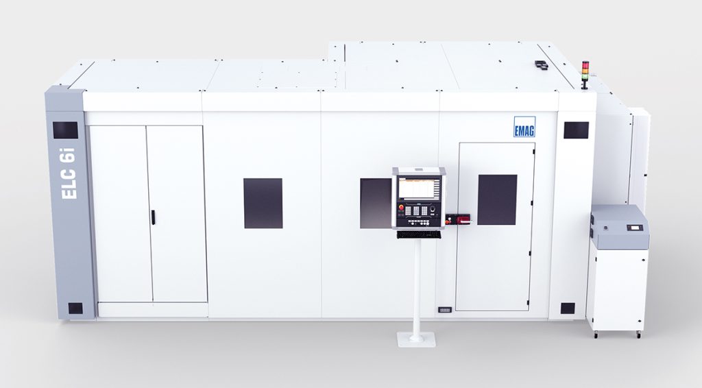

Frontansicht der ELC 6i Laserschweißanlage von EMAG mit kompakter Bauweise und zentraler Steuerungseinheit
Die ELC 6i ist eine standardisierte Laserschweißanlage für Powertrain-Komponenten. Sie integriert bis zu sechs Prozessschritte in einer kompakten Maschine. Die Gesamtumhausung sorgt für Lasersicherheit und reduziert den Platzbedarf.

Die ELC 6i erreicht eine Platzeinsparung von 36 % gegenüber konventionellen Lösungen. Wie haben Sie diese kompakte Bauweise technisch realisiert?
Die Flächenoptimierung resultiert aus mehreren konstruktiven Maßnahmen. Zunächst haben wir alle Prozessschritte unter einer gemeinsamen Gesamtumhausung integriert. Diese übernimmt sowohl die Lasersicherheitsfunktion für bis zu drei Laserprozesse als auch die Funktion eines Schutzzaunes. Dadurch entfallen separate Sicherheitseinhausungen für jeden Laserprozess.
So benötigt die ELC 6i mit einer Aufstellfläche von 21,4 m² deutlich weniger Platz als herkömmliche Lösungen. Diese Kompaktheit haben wir erreicht, ohne auf Funktionen zu verzichten. Im Gegenteil: Alle notwendigen Prozessschritte sind vollständig integriert. Der durchgängige Materialfluss eliminiert zusätzlich die Notwendigkeit von Zwischenpuffern oder komplexen Transfersystemen.

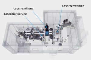

Innenansicht der ELC 6i mit markierten Laserprozessen: Reinigen, Schweißen und Markieren in einer kompakten Anlage
Schematische Darstellung der ELC 6i mit integrierten Stationen zum Laserreinigen, Laserschweißen und Lasermarkieren. Die kompakte Gesamtumhausung ersetzt individuelle Schutzzaunsysteme. Alle Prozesse erfolgen innerhalb eines geschlossenen Sicherheitsraums.

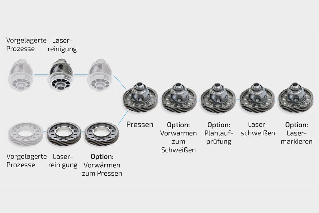

Die Prozesskette beginnt mit dem Auflegen der beiden Einzelkomponenten – beispielsweise ein Differentialgehäuse und ein Stirnrad. Danach erfolgt die Laserreinigung beider Fügeflächen. Hierfür ist eine pendelnde Optik auf einer X-Z-B-Kinematik verantwortlich, die zwischen den beiden Werkstückträgern hin- und herfährt. Anschließend kann, falls erforderlich, ein erster Vorwärmprozess erfolgen – z. B. zur Reduktion der erforderlichen Presskraft. Danach werden die Bauteile in einer servo-mechanischen Einheit gefügt. Optional folgt ein zweiter Vorwärmprozess, speziell zur Vorbereitung des Schweißvorgangs. Im nächsten Schritt wird die Schweißnaht mittels eines Laserstrahls aufgebracht. Abschließend können die Bauteile zur Bauteilnachverfolgung laserbeschriftet und aus der Anlage entnommen werden.
Darstellung der Prozessschritte in der ELC 6i: Laserreinigung, Pressen, Schweißen und optionale Prüf- und Markierprozesse
Die Abbildung zeigt die vollständige Prozesskette der ELC 6i – von der Laserreinigung über das Fügen bis zum Laserschweißen. Optional integrierbar sind Vorwärm- und Prüfprozesse sowie die Lasermarkierung zur Bauteilidentifikation. Alle Schritte erfolgen automatisiert innerhalb der Anlage.

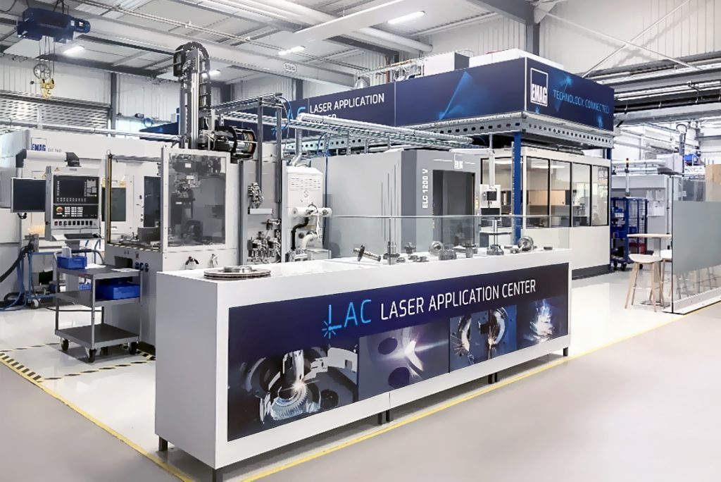

Unser LAC in Heubach ist ein zentraler Baustein unserer Technologiepartnerschaft. Wir verfügen über verschiedene Laserstrahlschweißanlagen mit Scheiben-, Faser- und Diodenlasern von 200 Watt bis 24 kW Leistung. Dazu kommen Laserreinigungsanlagen, eine Ultraschall-Prüfanlage und umfangreiche metallografische Untersuchungsmöglichkeiten.
Hier führen wir Machbarkeitsstudien durch, entwickeln Prozesse gemeinsam mit den Kunden und stellen bei Bedarf auch Prototypen oder Kleinserien her. Das Besondere ist, dass wir die gleichen Technologiezellen verwenden, die später auch in den Produktionsanlagen zum Einsatz kommen. Dadurch ist eine direkte Übertragbarkeit der Prozessergebnisse gewährleistet.
Ansicht des EMAG Laser Application Centers in Heubach mit ELC-Anlage, Prüfstationen und Entwicklungsumgebung für Laserprozesse
Im EMAG Laser Application Center (LAC) in Heubach werden Laserschweißprozesse gemeinsam mit dem Kunden entwickelt, getestet und optimiert. Ausgestattet mit modernster Technik unterstützt das LAC die Prozessauslegung, Prototypenfertigung und Serienvorbereitung.

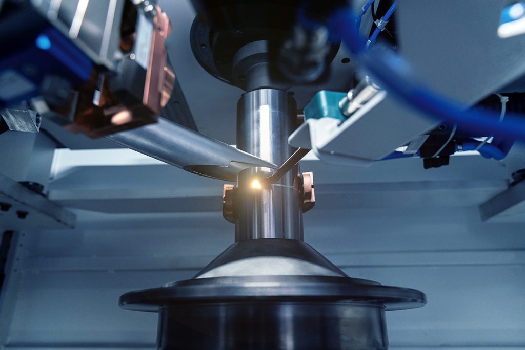

Die ELC 6i ist durch ihr modulares Konzept durchaus anpassungsfähig. Rotorwellen für Elektromotoren gehören beispielsweise bereits heute zu den typischen Anwendungen. Die grundlegenden Prozessschritte – Reinigen, Erwärmen, Fügen, Schweißen – bleiben auch bei neuen Antriebstechnologien relevant.
Rotorwelle beim Laserschweißen in der ELC 6i – kontrollierter Prozess für präzise Schweißnähte bei rotationssymmetrischen Bauteilen
Laserschweißprozess einer Rotorwelle in der ELC 6i: Präzise Laserführung und ein stabiler Prozessablauf sorgen für reproduzierbare Nahtqualität bei minimalem Bauteilverzug.
