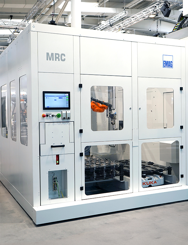

Die zunehmende Automatisierung in der industriellen Fertigung stellt Unternehmen vor klare Anforderungen: kurze Inbetriebnahmezeiten, hohe Flexibilität bei wechselnden Werkstücken sowie eine einfache Integration in bestehende Produktionsumgebungen. Mit der MRC – Modularen Roboterzelle steht ein Automationssystem zur Verfügung, das genau auf diese Anforderungen ausgelegt ist und insbesondere für das automatisierte Werkstückhandling in der zerspanenden Fertigung konzipiert wurde.
Die MRC wurde erstmals als Bin-Picking-Lösung vorgestellt, ist jedoch von Beginn an als universell einsetzbares Automationssystem ausgelegt. Der modulare Aufbau erlaubt es, unterschiedliche Anwendungsfälle aus einem Baukasten heraus abzudecken und die Zelle an neue Aufgaben anzupassen, ohne grundlegende konstruktive Änderungen vornehmen zu müssen.
Konstruktiver Aufbau und technische Eckdaten
Ein zentrales Merkmal der MRC ist ihr kompakter, transportoptimierter Aufbau. Mit einer Breite von 2,70 Metern bleibt die Roboterzelle vollständig LKW-transportfähig, ohne dass eine Demontage erforderlich ist. Sämtliche Module sind auf einer gemeinsamen Grundplatte montiert, die sowohl kran- als auch staplerfähig ausgeführt ist.
Modulare Roboterzelle MRC von EMAG. Lösung für automatisiertes Werkstückhandling in der Fertigung.
Die modulare Roboterzelle MRC von EMAG für automatisiertes Werkstückhandling. Kompakte Bauweise trifft auf flexible Automatisierungskonzepte.
Dank dieser Bauweise ist eine vollständige Vorinbetriebnahme möglich. So können Prozesse, Bewegungsabläufe, Greiferfunktionen und Schnittstellen vorab eingerichtet und getestet werden. Beim Kunden reduziert sich der Integrationsaufwand somit auf das Ausrichten und Anschließen der Medien wie Druckluft, Netzwerk und Strom. Dadurch kann die eigentliche Inbetriebnahme innerhalb kurzer Zeit erfolgen.
In der Praxis hat sich dieses Konzept bereits bewährt: Bei Kundenanwendungen konnte die MRC nach Anlieferung innerhalb weniger Tage vollständig in Betrieb genommen werden. Für Unternehmen bedeutet dies einen deutlich schnelleren Hochlauf und eine planbare Umsetzung von Automatisierungsprojekten.

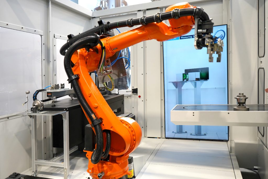

Industrieroboter in der MRC-Roboterzelle von EMAG. Automatisiertes Greifen und Ablegen von Werkstücken.
Industrieroboter innerhalb der MRC-Roboterzelle beim automatisierten Werkstückhandling. Ausgelegt für stabile Prozesse und flexible Automatisierung in der Fertigung.

Ein typisches Beispiel ist das automatisierte Handling von Differentialgehäusen. Die Bauteile werden aus einer Werkstückpalette entnommen, positionsgenau gegriffen und an das Shuttle einer Werkzeugmaschine übergeben. Durch die modulare Auslegung lassen sich diese Prozesse auf andere Werkstücktypen übertragen, ohne die Grundstruktur der Roboterzelle zu verändern. Für Anwender bedeutet dies eine hohe Investitionssicherheit bei wechselnden Produktanforderungen.

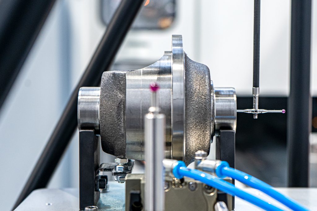

Taktile Messung eines Werkstücks in der MRC-Roboterzelle. Integration von Messfunktionen in automatisierte Fertigungsabläufe.
Werkstückvermessung innerhalb der MRC Roboterzelle mit taktiler Messtechnik. Zusätzliche Funktionen wie Messen lassen sich direkt in die Zelle integrieren.

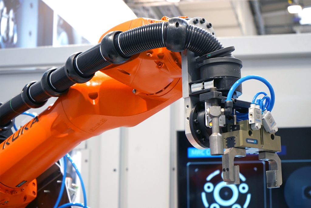

Ein wesentlicher Faktor für wirtschaftliche Automatisierung ist der Engineering-Aufwand. Die MRC setzt hier auf ein universelles Flanschsystem, das unterschiedliche Greifmodule aufnehmen kann. Pneumatische, zentrische oder parallele Greifer lassen sich in verschiedenen Baugrößen montieren.
Der Vorteil dieses Konzepts liegt in der Reduzierung projektspezifischer Sonderlösungen. In vielen Fällen beschränkt sich die Anpassung auf die Greiferbacken, während Flansch, Greifmodul und Schnittstellen unverändert bleiben. Dies vereinfacht nicht nur die Auslegung, sondern auch Wartung und Ersatzteilhaltung.
Standardisiertes Greifer- und Flanschsystem der MRC von EMAG. Modulare Greiferlösung für eine flexible Automatisierung.
Universelles Greifer- und Flanschkonzept der MRC-Roboterzelle für ein automatisiertes Werkstückhandling. Ausgelegt für unterschiedliche Greifmodule und reduzierte Engineering-Aufwände.
