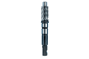

Detailaufnahme eines Lenkritzels

Lenkritzel übernehmen eine kritische Funktion im Fahrzeug, da sie die Lenkbewegung präzise auf das Lenkgetriebe übertragen müssen. Die Herausforderung liegt in der Kombination aus hohen Stückzahlen und gleichzeitig extrem engen Toleranzen. Wir sprechen hier von Bauteilen, die nach DIN 7-8 im weichen Zustand und nach DIN 7 im gehärteten Zustand gefertigt werden müssen. Dies erfordert eine durchdachte Prozesskette, die sowohl Präzision als auch Wirtschaftlichkeit gewährleistet.

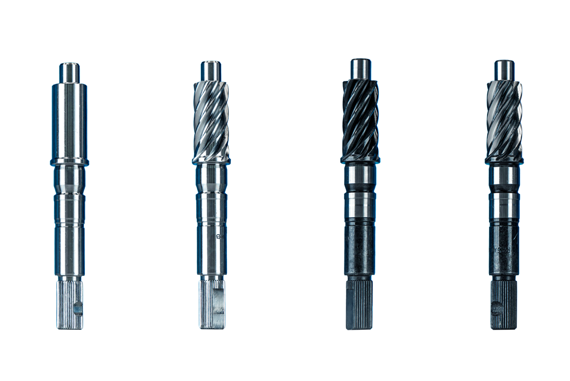

Unsere Prozesskette für Lenkritzel umfasst vier Hauptschritte: Zunächst erfolgt die Rohteilbearbeitung durch Drehen, bei der wir Schmiedeteile aus 14NiCr14 grundlegend bearbeiten. Der zweite Schritt ist das Wälzfräsen vor dem Härten auf unserer K 160-Maschine, wobei die Verzahnung im weichen Zustand erzeugt wird. Bei der Weichbearbeitung werden die Lagersitze und die Zahnflanken mit Aufmaß für die Hartbearbeitung gefertigt. Danach folgt das Härten – entweder durch Einsatz- oder Induktionshärten – und das präzise Schleifen der Lagersitze auf der WPG 7, um härtungsbedingte Verzüge zu kompensieren. Abschließend wird die gehärtete Verzahnung durch Schälwälzfräsen, wiederum auf der K 160, auf Endqualität gebracht.
Darstellung der Fertigungsstufen eines Lenkritzels, beginnend mit dem Drehteil bis zum fertig verzahnten und geschliffenen Endprodukt
Die komplette Prozesskette vom Drehen bis zum verzahnten Lenkritzel

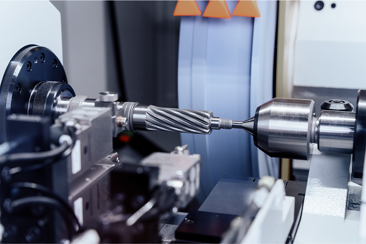

Blick in den Arbeitsraum der WPG 7 während des Schleifprozesses an den Lagersitzen eines Lenkritzels.
Präzisionsschleifen der Lagersitze eines Lenkritzels nach dem Härteprozess auf der WPG 7.

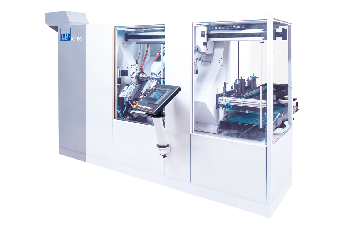

Die K 160 wurde speziell für hochproduktive Anwendungen wie die Lenkritzelbearbeitung konzipiert. Ein wesentliches Merkmal ist ihre hohe Dynamik mit Fräserdrehzahlen bis 12.000 min⁻¹, was kurze Bearbeitungszeiten ermöglicht. Für die Verzahnung im weichen Zustand nutzen wir Wälzfräser in Schaftausführung, die optimal für den maximalen Shiftweg von 160 mm ausgelegt sind. Dies ermöglicht eine wirtschaftliche Nutzung der Werkzeuge über ihre gesamte Standzeit.
Ein weiterer entscheidender Faktor ist die Automation: Die K 160 ist mit einem Ladeportal und einem Doppelrotationsgreifer ausgestattet, der die Werkstücke in wenigen Sekunden korrekt orientiert zuführt. Diese Automatisierung reduziert die Nebenzeiten erheblich und erhöht die Prozesssicherheit, da Fehler bei der manuellen Handhabung ausgeschlossen werden.
Außenansicht der EMAG K 160 Wälzfräsmaschine, spezialisiert auf die hochproduktive Fertigung von Lenkritzeln.
Die EMAG K 160 ermöglicht Taktzeiten unter 30 Sekunden bei der Verzahnungsbearbeitung von Lenkritzeln.

Beim Härten, sei es durch Einsatz- oder Induktionshärten, treten durch die Wärmebehandlung unvermeidlich Verzüge im Werkstück auf. Diese führen zu Abweichungen in den Lagersitzen und in der Verzahnungsgeometrie. Um die Verzüge der Lagersitze zu korrigieren, setzen wir auf Präzisionsschleifen mit der WPG 7. Die geforderte Qualität der gehärteten Verzahnung erreichen wir durch Schälwälzfräsen auf der K 160.

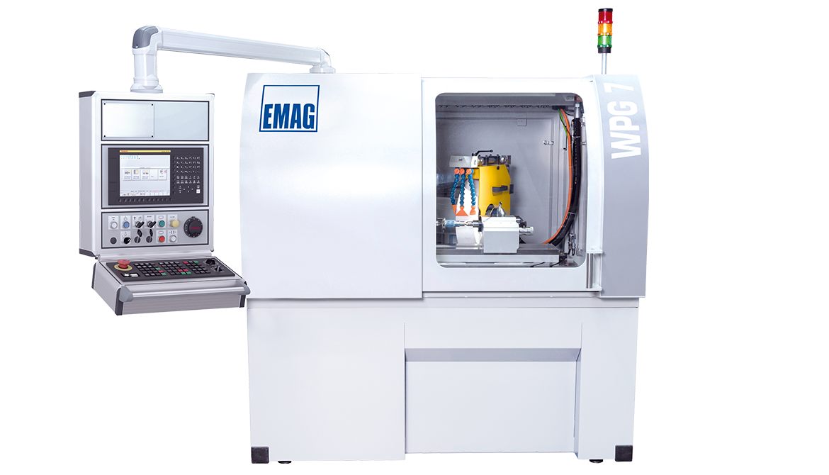

Die WPG 7 ist mit hochpräzisen Wegmesssystemen in der X- und Z-Achse ausgestattet und verfügt über einen thermostabilen Grundkörper, der auch bei Dauerbetrieb konstante Bedingungen gewährleistet. Die Werkstückspindel kann je nach Anforderung mit einer stehenden oder mitlaufenden Spitze (MK4 oder W20) ausgestattet werden, was Flexibilität bei verschiedenen Lenkritzelgeometrien bietet. Für Werkstücke bis zu einer Länge von 250 mm und einem Gewicht von maximal 30 kg ist die Maschine optimal ausgelegt.
Gesamtansicht der EMAG WPG 7 Außenschleifmaschine.
Die kompakte WPG 7 korrigiert härtungsbedingte Verzüge an den Lagersitzen der Lenkritzel mit μm-Genauigkeit.

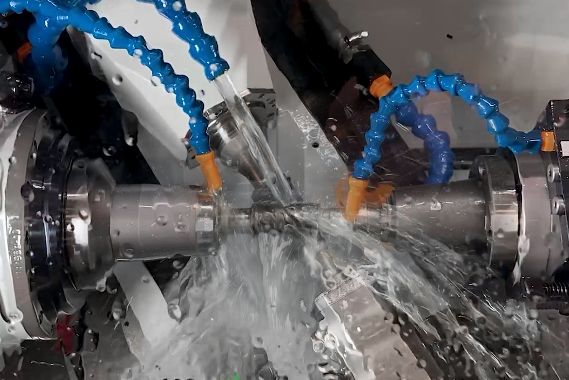

Das Schälwälzfräsen im gehärteten Zustand ist ein hochpräziser Prozess, der spezielle Anforderungen an Maschine und Werkzeug stellt. Wir setzen hier erneut die K 160 ein, allerdings mit angepassten Parametern für die Hartbearbeitung. Die Maschine muss äußerst steif sein, um die höheren Schnittkräfte aufzunehmen, und gleichzeitig höchste Positioniergenauigkeit bieten.
Die Schnittgeschwindigkeit und die Werkzeug-Profilauslegung sind entscheidend für die Wirtschaftlichkeit. Durch die richtige Kombination dieser Parameter erreichen wir Taktzeiten von unter 30 Sekunden pro Werkstück – abhängig von Zähnezahl und Werkstückgeometrie. Das Schälwälzfräsen korrigiert nicht nur die durch das Härten entstandenen Verzüge, sondern stellt auch die gewünschte Oberflächenqualität sicher, die für ein optimales Laufverhalten des Lenkritzels unerlässlich ist. Schälwälzfräsen ersetzt in diesem Fall das kostenintensive Wälzschleifen.
Nahaufnahme des Schälwälzfräsprozesses, bei dem die Verzahnung eines gehärteten Lenkritzels mit höchster Genauigkeit bearbeitet wird.
Hochpräzise Endbearbeitung eines gehärteten Lenkritzels durch Schälwälzfräsen zur Erreichung der Verzahnungsqualität DIN 7.
