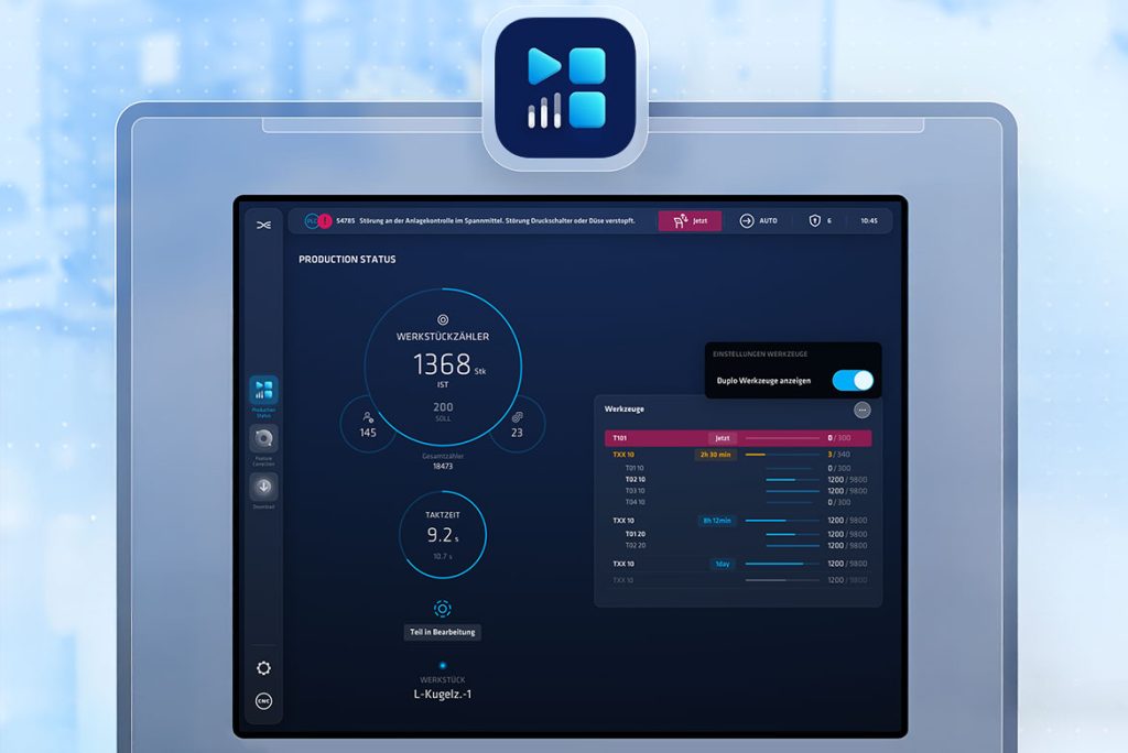

Fangen wir mit der „Production Status“ Applikation an.  Die Idee hinter „EDNA Production Status“ ist, dass der Bediener jederzeit weiß, was in der Maschine passiert und schnell auf Veränderungen reagieren kann.  Die wichtigsten Produktionsdaten sind verständlich, übersichtlich zusammengefasst und auf einem Blick ersichtlich. Das sind Informationen in Form von unterschiedlichen Stückzählern, einer konfigurierbaren Taktzeitanzeige, der Bearbeitungsstatus des Werkstücks und die Darstellung der gerüsteten Werkzeuge inklusive Standmenge. Eine besonders wertvolle Funktion in diesem Zusammenhang ist die Werkzeugwechselvorhersage.  Es gibt keine verschachtelten Untermenüs, alle Interaktionen – soweit erforderlich – werden direkt am Anzeigeelement mit einem einfachen Klick vorgenommen. Auch das Suchen von produktionsrelevanten Informationen und damit verbunden der Wechsel zwischen unterschiedlichen Systemen entfällt. 
Produktionsdaten in Echtzeit mit EDNA ONE Production Status
EDNA ONE Production Status: Echtzeitdaten wie Zykluszeit, Stückzähler und Werkzeugstatus werden angezeigt. Die Benutzeroberfläche bietet einen klaren Überblick, einschließlich anstehender Werkzeugwechsel.
Was steckt hinter der Funktion „Werkzeugwechselvorhersage“?  
Die Werkzeugwechselvorhersage überwacht die aktuelle Nutzung und den Verschleiß der Werkzeuge und zeigt – auch unter Berücksichtigung vorhandener Duplo-Werkzeuge – an, wann ein Wechsel notwendig wird. Die zeitliche Angabe gibt dem Bediener die Möglichkeit, vorausschauend zu planen und Werkzeuge rechtzeitig bereitzustellen. So können unerwartete Stillstände der Maschine vermieden werden.  
Anzeige der Werkzeugwechselvorhersage zur Planung und Vermeidung von Produktionsunterbrechungen
Zeigt die verbleibende Standmenge der Werkzeuge und den voraussichtlichen Zeitpunkt des nächsten Werkzeugwechsels an. Die Werkzeugwechselvorhersage stellt sicher, dass die Werkzeuge rechtzeitig bereitgestellt werden, um Stillstandzeiten zu vermeiden.

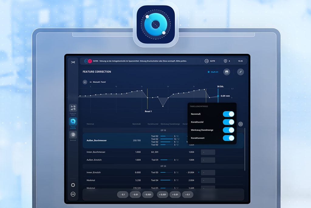

Durch die bewusste Trennung zwischen Bedienen und Einrichten wird eine „Abstraktionsebene“ erzeugt, die dem Bediener ermöglicht, das Korrigieren von Merkmalen schnell & einfach vorzunehmen.  Die Eingabe von Geometrie- und Verschleißparametern über native Oberflächen setzt voraus, dass der Bediener weiß, welches Werkzeug und welche Schneide für das gewünschte Merkmal verwendet wird. Die Wirkrichtung des Werkzeugs bzw. der Schneide muss ebenfalls bekannt sein.   Bei der „Feature Correction“ muss der Bediener für das gewünschte Merkmal lediglich den Korrekturwert eintragen, alternativ können auch „individuell definierbare Wertepaare als Buttons“ genutzt werden. Eine „lineare Trendkorrektur“ – also automatisches Korrigieren des Verschleißes in Abhängigkeit der gefertigten Werkstücke – ist ebenfalls möglich.  Durch das einfache Einbinden von digitalen Zeichnungen in gängigen Bildformaten wird erreicht, dass dem Bediener jederzeit eine klare visuelle Referenz zur Verfügung steht. Das ist besonders nützlich, wenn komplexe Werkstücke bearbeitet werden. Eine weitere interessante Funktion ist die „Trendvisualisierung“. Damit können historische Korrekturtrends verfolgt und grafisch dargestellt werden. Das heißt, Korrektureingaben und automatisch angewendete Korrekturwerte sind nachvollziehbar. 
EDNA ONE Feature Correction für Korrekturen und Merkmalsvisualisierung
EDNA ONE Feature Correction zur Durchführung von Korrekturen. Die Oberfläche zeigt eine grafische Konfiguration der Merkmale sowie historische Korrekturtrends.
