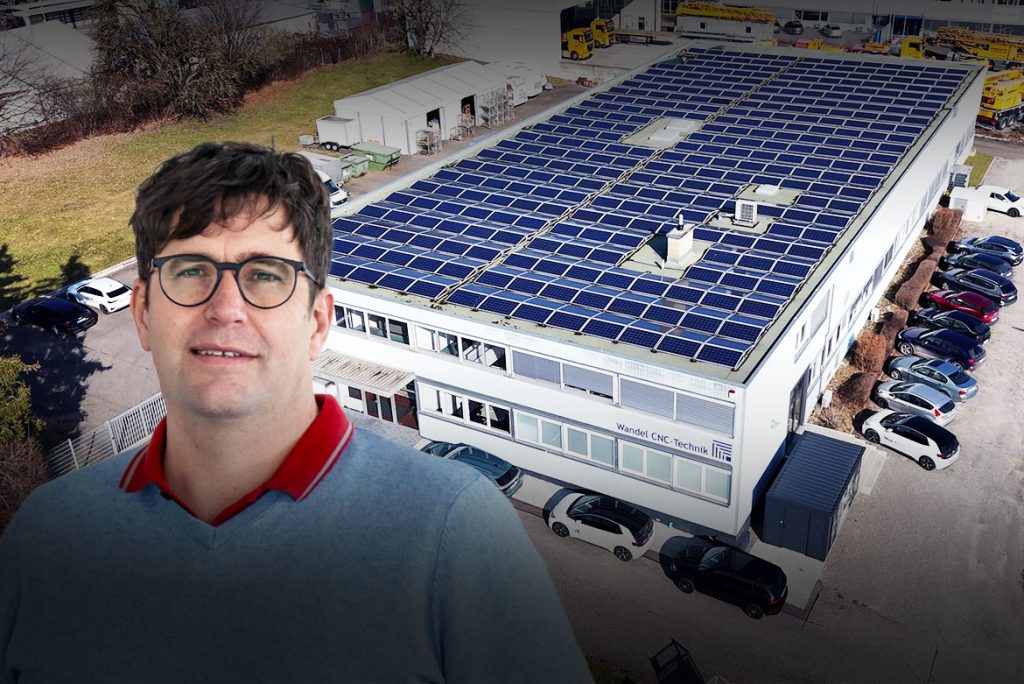

Außenansicht des Firmengebäudes der Wandel CNC-Technik GmbH, einem mittelständischen Fertigungsbetrieb in Süddeutschland.
Das Familienunternehmen Wandel CNC-Technik fertigt am Standort monatlich bis zu 20.000 Präzisionsteile. Im Bild: Gottfried Wandel, Geschäftsführer der Wandel CNC-Technik GmbH.

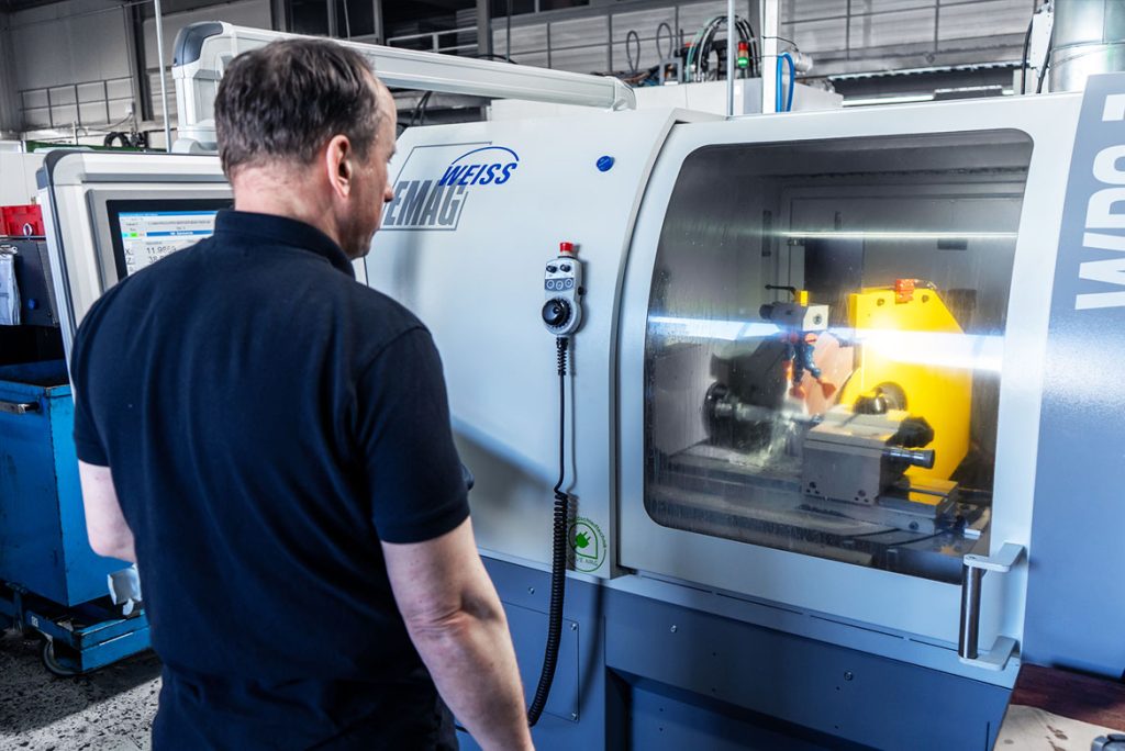

Kompakte EMAG WPG 7 Schleifmaschine in der Produktionshalle der Wandel CNC-Technik
Die wärmestabile WPG 7 benötigt wenig Stellfläche und ergänzt optimal die größeren Schleifmaschinen im Maschinenpark.
Mitarbeiter der Wandel CNC-Technik beim Umrüsten der EMAG WPG 7 Schleifmaschine für einen neuen Fertigungsauftrag.
Die gute Zugänglichkeit der WPG 7 ermöglicht effizientes Umrüsten bei Losgrößen zwischen 20 und 200 Stück.

Die WPG 7 rüsten wir mindestens einmal, bei hoher Auslastung auch zweimal am Tag um. Dabei sind die gute Zugänglichkeit und Kompaktheit der Maschine sehr hilfreich.

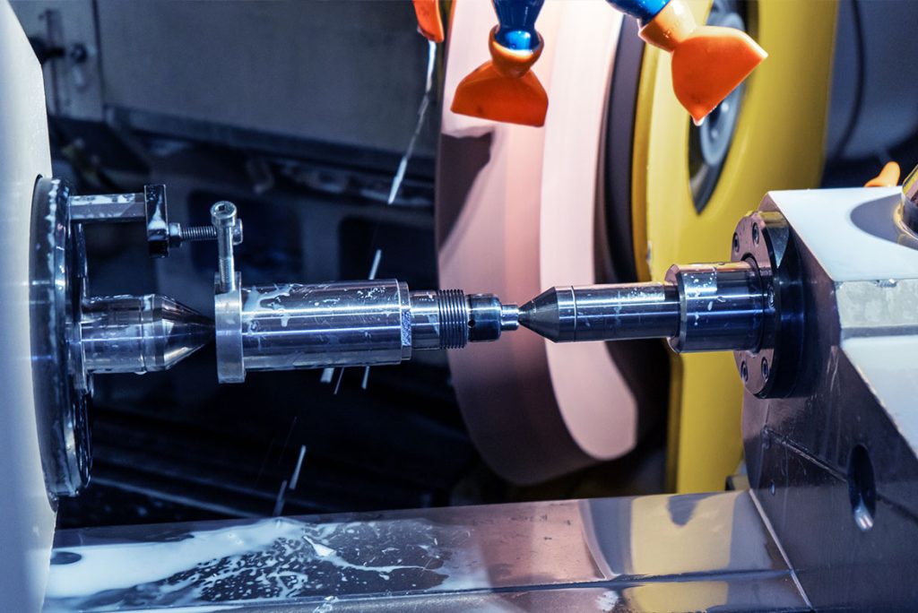

Detailaufnahme des Arbeitsraums einer EMAG WPG 7 Schleifmaschine mit Schleifscheibe und Werkstückspannsystem.
Der kompakte Arbeitsraum der WPG 7 ermöglicht präzises Schrägeinstichschleifen.

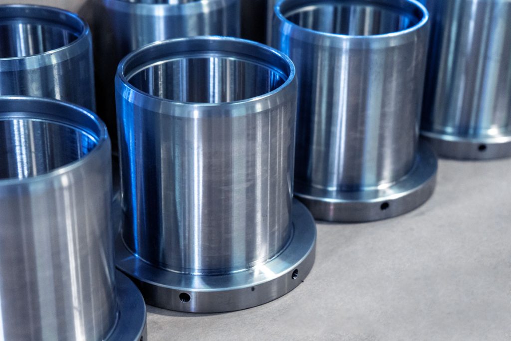

Da wir bisher nicht Schrägeinstichschleifen konnten, war es immer schwierig, wenn wir Flansche auf Rechtwinkligkeit oder Planläufe schleifen mussten. Das war nie optimal, auch vom Schleifbild her. Mit der Schrägeinstich-Schleifmöglichkeit der WPG 7 geht das nun deutlich besser. Hier konnten wir enome Vorteile erzielen: schnellere Laufzeiten und höhere Qualitäten.
Fertig geschliffene Hülse mit präzise bearbeiteter Planfläche, hergestellt auf der EMAG WPG 7 Schleifmaschine.
Die Hülsen profitieren besonders von der Schrägeinstich-Technologie der WPG 7, die bessere Oberflächengüten erzielt.
