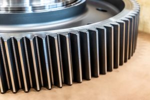

Ein besonderer Schwerpunkt liegt natürlich in der Verzahnungstechnik. Hier verfügen wir über ein breites Spektrum an Möglichkeiten. Wir können Innenverzahnungen schrägstoßen und -schleifen, was besonders bei Kompaktgetrieben von Vorteil ist. Auch die Herstellung von Zahnkränzen und Ringverzahnungen gehört zu unserem Repertoire, selbst bei kleinsten Abmessungen.
Nahaufnahme eines hochpräzisen Zahnrads
Detailansicht eines Präzisionszahnrads
Eine unserer Spezialitäten sind Kegelradverzahnungen für Hubschrauber, insbesondere solche mit Winkel ungleich 90 Grad. Hier haben wir uns als absolute Spezialisten etabliert.
