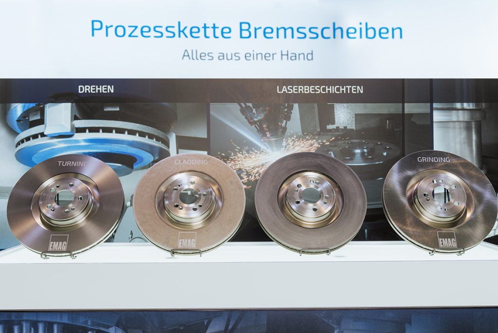

Die Fertigung beschichteter Bremsscheiben umfasst mehrere essenzielle Prozessschritte:
  1. Drehen: Die Rohlinge werden zunächst präzise vorgedreht.
  2. Laserbeschichtung: Je nach Anforderung erfolgt eine Einschicht- oder Mehrschichtbeschichtung.
  3. Schleifen: Die beschichtete Oberfläche wird für die funktionalen Anforderungen geschliffen.
Bei konventionellen Bremsscheiben wird in Europa hauptsächlich das Fertigdrehen angewendet, während im asiatischen Raum häufiger Schleifprozesse zum Einsatz kommen. Die beschichteten Bremsscheiben erfordern jedoch in jedem Fall einen Schleifprozess, da die Oberflächenrauheit nach dem Beschichten zu hoch für den direkten Einsatz ist.
Die Aufnahme zeigt vier Bremsscheiben in unterschiedlichen Fertigungszuständen: nach dem Drehen, nach dem Laserbeschichten der Haftschicht, nach dem Laserbeschichten der Reibschicht und nach dem Schleifen.
Vier Bremsscheiben im Zustand nach Drehen, Beschichten Haftschicht, Beschichten Reibschicht und Schleifen – nebeneinander zur Veranschaulichung des Prozessablaufs.

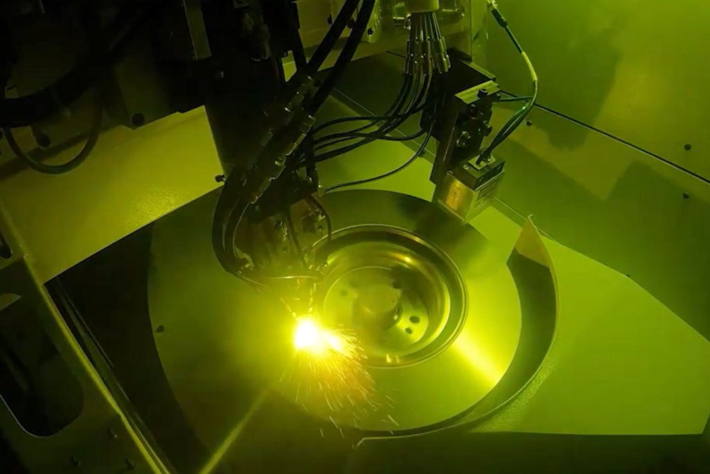

Laserbeschichtungsprozess: Die Grundlage für hochwertige Bremsscheiben
Das Laserbeschichten von Bremsscheiben erfolgt mithilfe moderner LMD-Maschinen wie der EMAG ELC 450 LMD. Die Beschichtung besteht typischerweise aus zwei Schichten:
  1. Haftschicht: Eine Schicht mit Edelstahlmatrix mit einer Dicke von etwa 100–150 Mikrometern
  2. Reibschicht: Eine Mischung aus Titancarbiden und einer Edelstahlmatrix mit einer Dicke von etwa 250 Mikrometern
Die Qualität dieser Beschichtung ist abhängig von:
  • der Laserleistung (typischerweise zwischen 12 und 24 kW)
  • der Pulverzufuhr und deren Effizienz
  • der präzisen Ausrichtung von Laserspot und Pulverkegel
  • der Schichtdickenkontrolle während des Prozesses
EMAG Laserbeschichtungsmaschinen verfügen über fortschrittliche Überwachungssysteme wie Pulver-Gas-Strom-Analysen, Schmelzbadüberwachung und Schichtdickensensoren, die eine konstante Qualität gewährleisten.
Laserbeschichtungsprozess, ELC 450 DUO LMD, an einer rotierenden Bremsscheibe mit sichtbarem Lichtbogen und Funken – Einsatz von LMD-Technologie
Laserbeschichtungsprozess einer Bremsscheibe in einer EMAG ELC 450 DUO LMD.

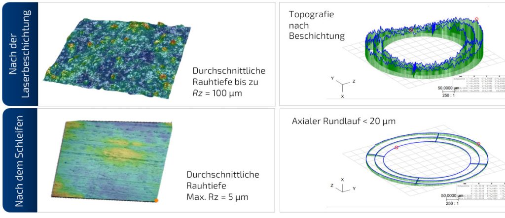

Nach dem Laserbeschichten weist die Oberfläche der Bremsscheibe eine Rautiefe von etwa 100 µm auf. Diese hohe Rauheit resultiert aus der Größe der Carbidpartikel und den Prozessparametern der Beschichtung. Für den Einsatz in Bremssystemen ist jedoch eine Rautiefe von etwa 5 µm oder besser erforderlich.

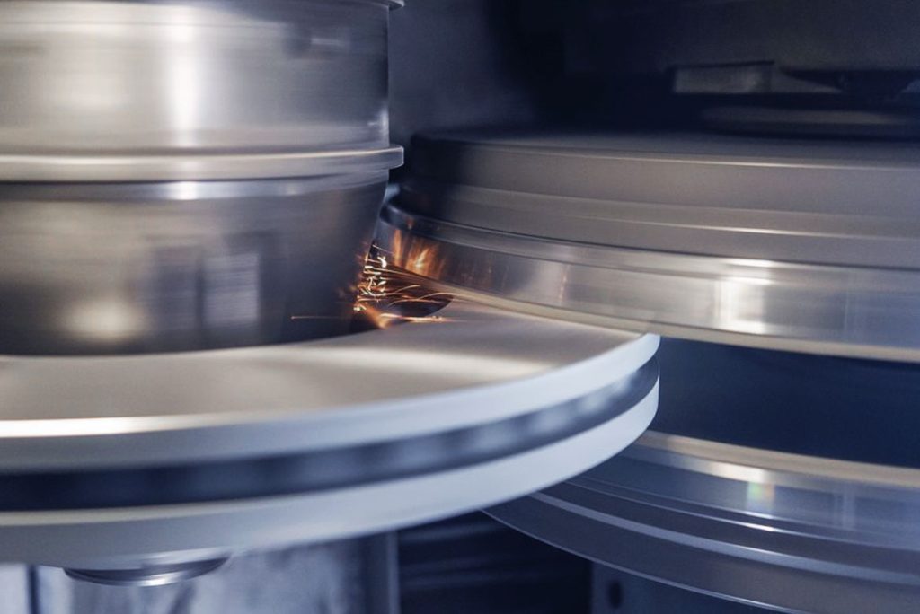

präzise eingehalten werden. Diese Parameter werden durch den Energieeintrag während des Laserbeschichtens beeinflusst, was zu Verzug oder Schichtdickenabweichungen führen kann. Für das Schleifen beschichteter Bremsscheiben setzt EMAG die Doppelseiten-Planschleifmaschine VLC 450 DG ein, die für diese besonderen Anforderungen ausgelegt ist. Sie arbeiten nach dem Prinzip der vertikalen Hauptspindel mit Spannfutter und parallel dazu angeordneten Schleifspindeln.
Doppelseitige Schleifmaschine VLC 450 DG mit vertikalen Schleifspindeln – ausgelegt für präzises Planschleifen von Bremsscheiben.
Die VLC 450 DG ist eine vertikale Doppelseiten-Planschleifmaschine zur Bearbeitung beschichteter Bremsscheiben.

2. Elastische Verformung während des Schleifens
Ein wichtiger Aspekt, der oft übersehen wird, ist die elastische Verformung der Bremsscheibe während des Schleifprozesses. Bei zu hohen Prozesskräften folgt die Bremsscheibe dem Schleifspalt und federt nach der Bearbeitung zurück. Die Folge:
  • Die Rauheit wird zwar korrekt, aber
  • Planlauf und Ebenheit werden nicht eingehalten
Bei zu geringen Prozesskräften wird zwar die Geometrie korrekt, aber die Reibringschicht erhält eine keilförmige Gestalt. Dies führt zu schlechter Materialeffizienz und die minimale Schichtdicke kann unterschritten werden.
Vergleich der Bremsscheibenoberfläche und des Planlaufs: Nach dem Laserbeschichten beträgt Rz bis zu 100 µm, nach dem Schleifen unter 5 µm und der Planlauf unter 20 µm.
Oberflächentopografie und axialer Planlauf einer Bremsscheibe nach dem Laserbeschichten und dem Schleifen. Deutlich erkennbar sind die Unterschiede in Rauheit und Formgenauigkeit.
