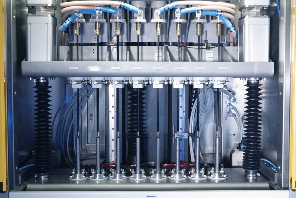

Die Kathoden fahren beim ECM Rifling in den Rohr-Rohling ein und tragen dabei das überschüssige Material ab.
Die Kathoden fahren in den Rohr-Rohling ein und tragen dabei das überschüssige Material ab.

Wir haben dazu eine universelle und modulare PI-Plattform entwickelt, die mittels einer speziellen Rifling-Kathode das Feld-Zug-Profile herstellt. Dabei können mit bis zu acht Werkzeugkathoden unterschiedliche Geometriewünsche wie „Polygon“, „Progressiv“ oder „Standard“ realisiert werden. Der eigentliche Produktionsprozess ist schnell: Der Bediener setzt acht Rohlinge in die Werkstückhalterungen. Anschließend bewegen sich die acht Kathoden-Spitzen knapp über die Rohlinge und bleiben hier kurz stehen, bis eine nachfahrende Dichtungseinheit sie umgibt. Dann startet der ECM-Prozess, wobei die Kathoden immer tiefer in den Rohr-Rohling einfahren und somit das überschüssige Material abtragen.

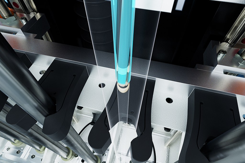

ECM Rifling-Modul
Es stehen spezielle Werkzeug-Module für unterschiedliche Werkstückgrößen zur Verfügung.
