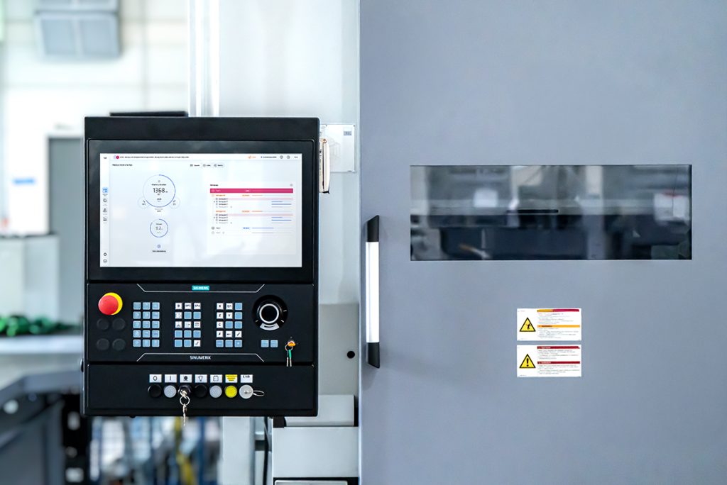

19-Zoll-Bedienpanel der Siemens Sinumerik One mit moderner, intuitiver Benutzeroberfläche
Das 19-Zoll-Bedienpanel der Sinumerik One bietet eine moderne, übersichtliche Benutzeroberfläche. Es ermöglicht eine intuitive Maschinensteuerung und einfache Dateneingabe. Ideal für den industriellen Einsatz.

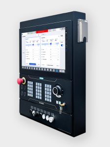

Einheitliches Bedienkonzept: Neues 19″-Panel und HT10-Handbediengerät
Ein zentrales Merkmal der Integration der Sinumerik One in EMAG Maschinen ist das einheitliche Bedienkonzept.
Das neue 19-Zoll-Bedienpanel kombiniert Übersichtlichkeit mit Ergonomie. Ergänzend steht das HT10-Handbediengerät zur Verfügung, das die manuelle Bedienung, das Einrichten und die Inbetriebnahme der Maschine erleichtert.
Das neue Machine Control Panel (MCP1900) mit integriertem Powerride-Controller bietet LED-Visualisierung und verzichtet auf mechanische Anschläge – ein weiterer Schritt hin zu mehr Präzision und Langlebigkeit im täglichen Betrieb.
EMAG VSC-Maschine mit der Steuerung Sinumerik One für eine präzise und effiziente Bearbeitung
Eine EMAG VSC-Maschine mit Bedienpanel der Siemens Sinumerik One. Das moderne Steuerungssystem ermöglicht präzise Prozesse und eine einfache Maschinenbedienung.

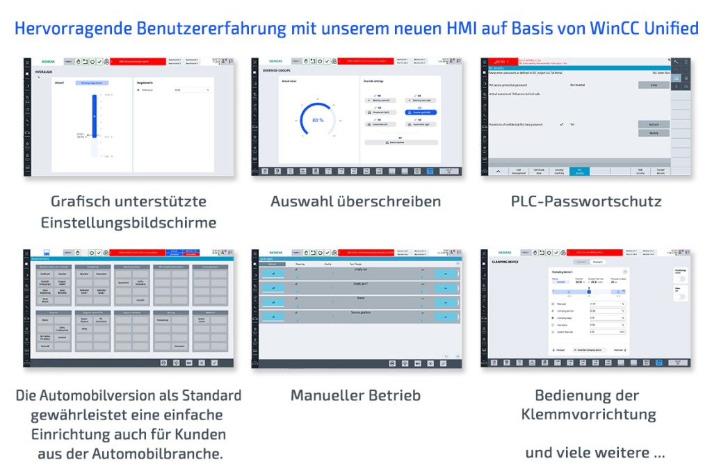

EMAG Software auf WinCC Unified
Mit der Umstellung auf die EMAG Software V18 erfolgt der vollständige Wechsel in die neue Siemens-Welt. Bei aktuellen EMAG Maschinen wird nun konsequent WinCC Unified eingesetzt. Diese Plattform bietet eine moderne grafische Benutzeroberfläche, eine schnellere Parametrierung und eine deutlich intuitivere Bedienung.
Zudem wird das neue System standardmäßig mit einer Automotive-Version ausgeliefert, die ein einfaches Setup für anspruchsvolle Serienanwendungen ermöglicht – ein wichtiges Merkmal insbesondere für EMAGs Automotive-Kunden.
Benutzeroberfläche der Sinumerik One mit WinCC Unified für eine intuitive Maschinensteuerung
Das neue HMI der Sinumerik One basiert auf WinCC Unified und bietet eine übersichtliche, grafisch unterstützte Benutzeroberfläche.
