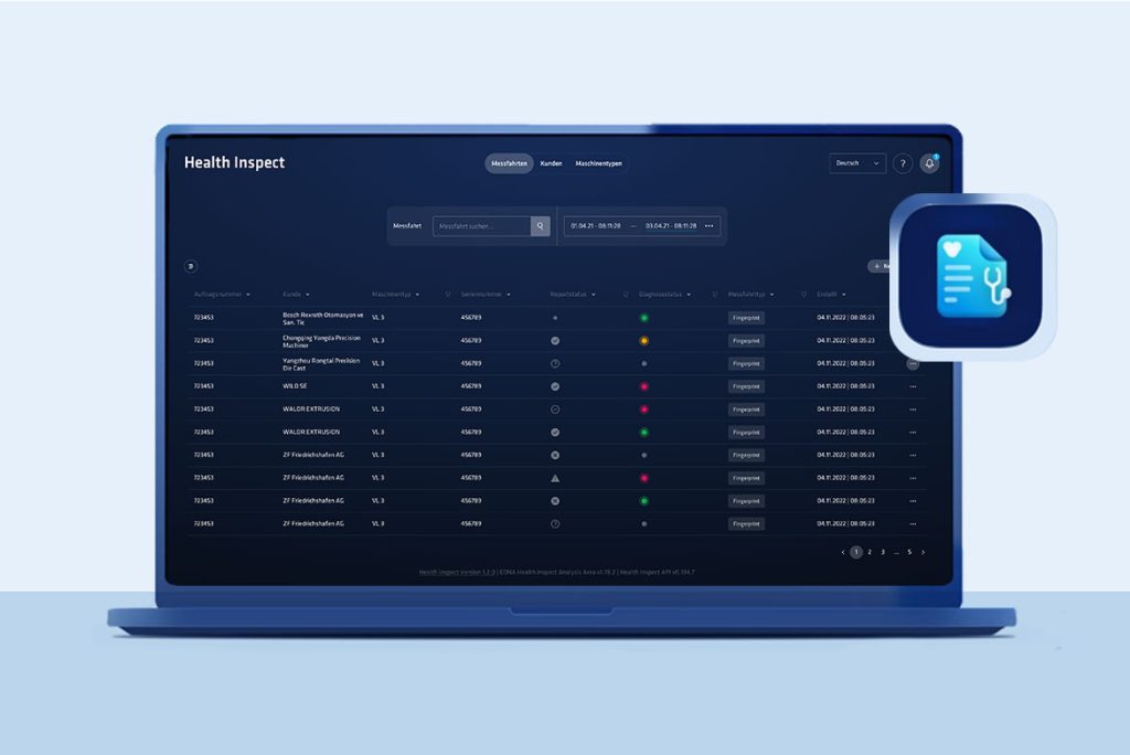

Servicetechniker nutzt EDNA Health Inspect zur Analyse einer VL-Drehmaschine.
Ein Servicetechniker verwendet EDNA Health Inspect an einer VL-Drehmaschine, während die Analyseergebnisse auf einem Laptop angezeigt werden.

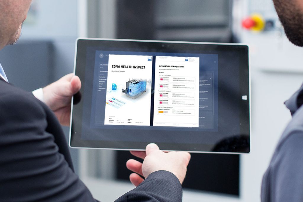

Die Ergebnisse werden in einem detaillierten Bericht zusammengefasst. Dieser enthält eine Übersicht der Maschinenachsen/Hauptspindeln, die identifizierten Indikatoren, die Interpretation der Daten sowie konkrete Handlungsempfehlungen. Diese Informationen sind reproduzierbar und bieten dem Kunden eine klare Grundlage, um notwendige Wartungs- oder Reparaturmaßnahmen einzuleiten. Unsere Kunden wie auch unsere Servicetechniker schätzen besonders, dass dieser Prozess vollständig automatisiert ist und keine manuelle Nacharbeit erforderlich ist.

Techniker bespricht mit dem Kunden einen Bericht aus dem EDNA Health Inspect System.
Ein Techniker bespricht den auf den Ergebnissen des EDNA Health Inspect Systems basierenden Bericht direkt mit dem Kunden an einer Maschine.
