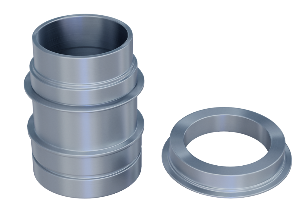

Zwei Wave Generatoren für Wellengetriebe mit elliptischer Kontur
Präzisionskomponente eines Wellengetriebes. Der Wave Generator überträgt die elliptische Bewegung auf das Flexspline und erfordert eine µm-genaue Bearbeitung.

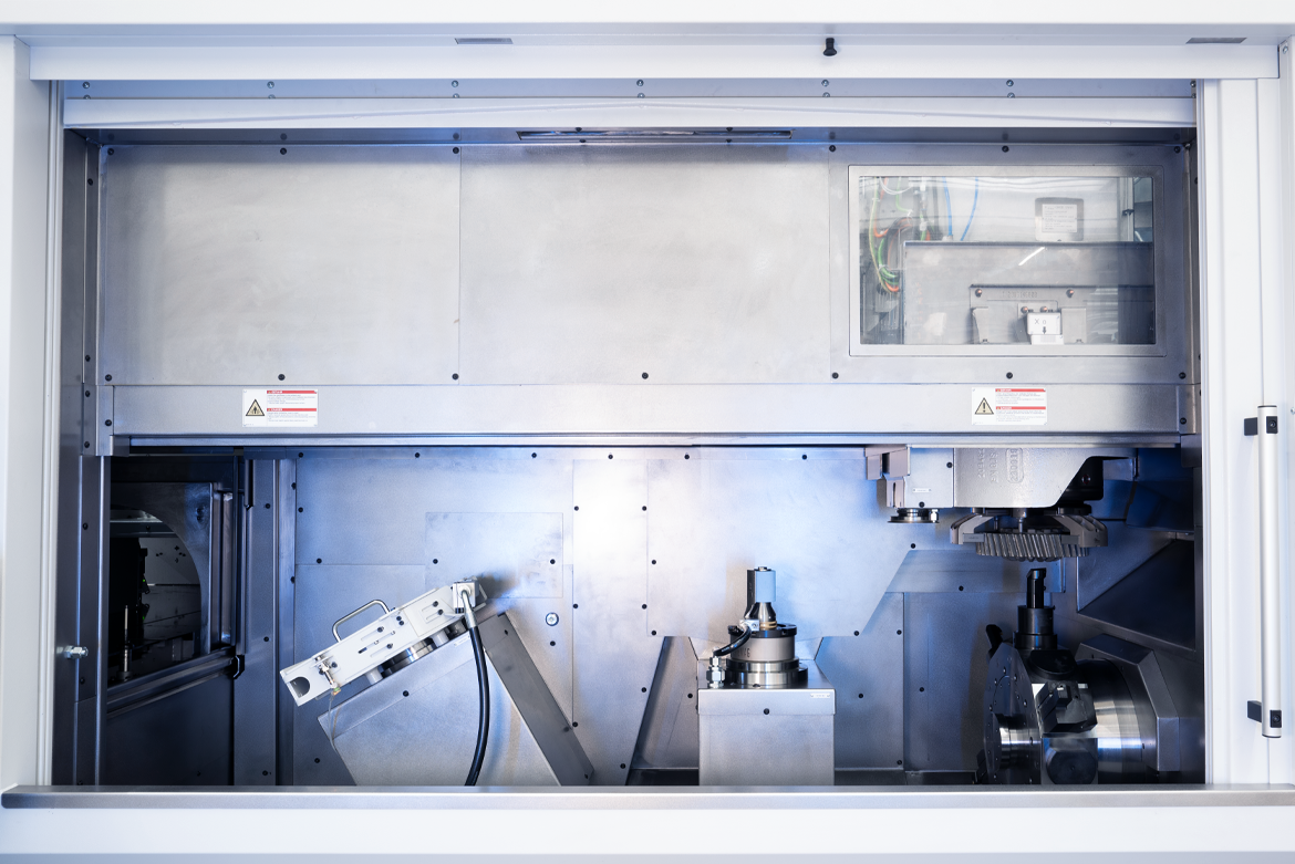

Arbeitsraum der VLC 350 GT mit Schleifspindel und Werkzeugrevolver für die kombinierte Dreh-, Fräs- und Schleifbearbeitung.
Blick in den Arbeitsraum der VLC 350 GT. Die Maschine vereint Drehen, Fräsen und Schleifen in einer Aufspannung und gewährleistet höchste Form- und Maßgenauigkeit bei komplexen Werkstücken.

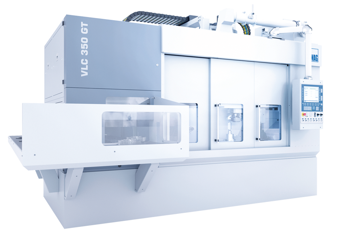

VLC 350 GT – vertikale Multifunktionsmaschine für das kombinierte Drehen, Fräsen und Schleifen in einer Aufspannung
Die VLC 350 GT vereint Drehen, Fräsen und Schleifen in einer Maschine. Ihr vertikales Pick-up-Konzept ermöglicht die Komplettbearbeitung in einer Aufspannung bei höchster Präzision.
