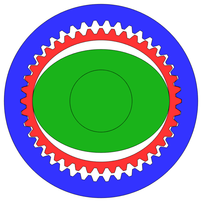

Wellengetriebe unterscheiden sich grundlegend von klassischen Zahnradgetrieben, da ihre Wirkungsweise nicht auf starr ineinandergreifenden Zahnrädern beruht. Stattdessen nutzt diese Getriebeform die elastische Verformung eines dünnwandigen Zahnrads gezielt aus, um eine hohe Untersetzung, eine kompakte Bauweise und eine nahezu spielfreie Kraftübertragung zu erreichen.
Ein Wellengetriebe besteht im Kern aus drei funktional aufeinander abgestimmten Bauteilen: dem Wave Generator, dem Flexspline und dem Circular Spline. Der Wave Generator ist in der Regel mit der Antriebswelle verbunden und besteht aus einer elliptischen Nocke, die über ein dünnwandiges Lager den Flexspline verformt. Der Flexspline ist ein zylinderförmiges, elastisches Zahnrad mit geringfügig weniger Zähnen als der umliegende, starre Circular Spline.
Durch die Rotation des Wave Generators wird der Flexspline kontinuierlich elliptisch verformt. Durch diese Verformung greift der Flexspline in gegenüberliegenden Verzahnungen in den Circular Spline ein. Dabei ist die unterschiedliche Zähnezahl der beiden Zahnräder entscheidend: Bei jeder Umdrehung des Wave Generators verschiebt sich der Eingriffspunkt um wenige Zähne. Dadurch entsteht eine langsame Relativbewegung des Flexspline gegenüber dem Circular Spline und somit die gewünschte Untersetzung.
Der besondere Vorteil dieses Prinzips liegt darin, dass hohe Untersetzungen in nur einer Getriebestufe erreicht werden können. Gleichzeitig sorgt die elastische Vorspannung des Flexspline für eine nahezu spielfreie Verzahnung. Für den Anwender bedeutet dies präzise Bewegungen, kompakte Baugrößen und eine sehr gute Wiederholgenauigkeit, insbesondere bei Anwendungen mit häufigen Richtungswechseln und hohen Anforderungen an die Regelgüte.
Schematische Darstellung eines Wellengetriebes mit Flexspline, Circular Spline und Wave Generator. Zeigt das Grundprinzip der Harmonic-Drive-Technologie.
Schematische Darstellung eines Wellengetriebes mit Circular Spline, Flexspline und elliptischem Wave Generator.
Quelle: Jahobr, CC0, via Wikimedia Commons, https://upload.wikimedia.org/wikipedia/commons/2/21/HarmonicDriveAni.gif

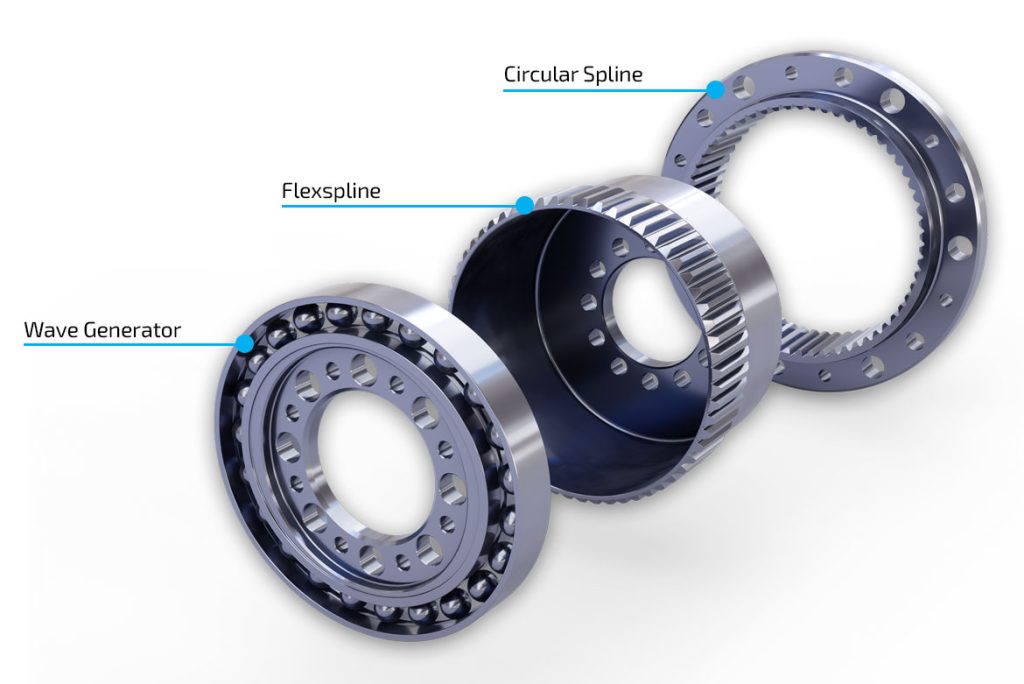

Das Wellengetriebe ermöglicht eine hochpräzise Bewegungsübertragung bei sehr kompakter Bauform. Es kommt überall dort zum Einsatz, wo Drehbewegungen nicht nur übertragen, sondern auch exakt geregelt und reproduzierbar positioniert werden müssen. Ein zentraler Zweck ist die nahezu spielfreie Drehmomentübertragung. Durch die elastische Verformung des Flexspline greifen mehrere Zahnpaare gleichzeitig ineinander, wodurch das Zahnflankenspiel weitgehend eliminiert wird. Dies ermöglicht eine hohe Wiederholgenauigkeit und ein stabiles Regelverhalten, auch bei häufigen Richtungswechseln. Gleichzeitig lassen sich sehr hohe Untersetzungen in nur einer Getriebestufe realisieren. Die Untersetzung ergibt sich aus der geringen Zahndifferenz zwischen Flexspline und Circular Spline. Die gleichmäßige Lastverteilung über viele Zähne erlaubt zudem hohe Drehmomente bei vergleichsweise kleinen Abmessungen.
Explosionsdarstellung eines Wellengetriebes mit Wave Generator, Flexspline und Circular Spline. Verdeutlicht den Aufbau der Technologie.

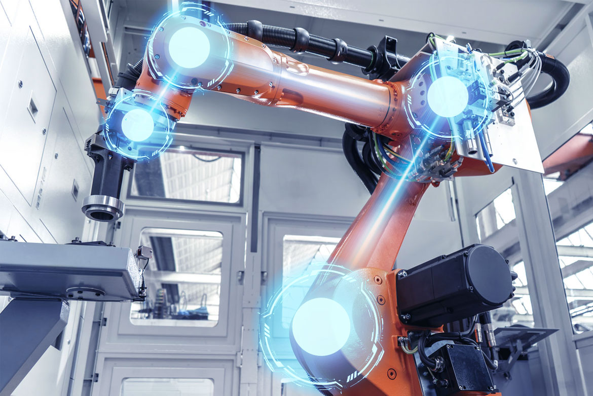

Das Funktionsprinzip des Wellengetriebes geht auf den amerikanischen Ingenieur Clarence Walton Musser zurück. Er beschrieb die Idee der elastischen Verzahnung erstmals 1957 in einer Patentanmeldung (US-Patent 2,906,143 – „Strain Wave Gearing“). Die industrielle Nutzung begann in den 1960er-Jahren zunächst in der Luft- und Raumfahrt, da dort die kompakte Bauweise, die spielfreien Getriebe und die hohe Genauigkeit entscheidende Vorteile boten. Mit der Weiterentwicklung von Werkstoffen, Verzahnungsgeometrien und Fertigungstechnologien fand das Wellengetriebe ab den 1970er-Jahren auch zunehmend Anwendung in der industriellen Automatisierung und Robotik.
Industrieroboter mit hervorgehobenen Gelenkachsen. Darstellung typischer Einsatzbereiche von Wellengetrieben in Roboteranwendungen.
Industrieroboter mit markierten Gelenkachsen, in denen Wellengetriebe eingesetzt werden. Die Darstellung zeigt typische Einsatzbereiche für kompakte Getriebe in der Robotik.
