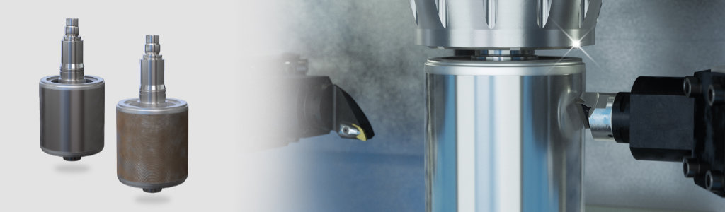

Schäldrehen ist ein von EMAG entwickeltes Drehverfahren, bei dem eine gerade, um 45 Grad angestellte Schneide tangential am rotierenden Werkstück vorbeischwenkt. Der Eingriffspunkt wandert dabei kontinuierlich an der Schneide entlang. So entstehen drallfreie Oberflächen in Schleifqualität – deutlich schneller als beim konventionellen Schlichten und komplett trocken.
Drallfreie Dicht- und Lagersitze, Blechpakete mit definierter Rauheit und Taktzeiten, die eher an Schruppen als an Schlichten erinnern: Das Schäldrehen hat sich in der Wellenbearbeitung, besonders rund um den elektrischen Antrieb, als feste Größe etabliert. Zeit für die fünf wichtigsten Fragen und Antworten zu dieser Technologie.

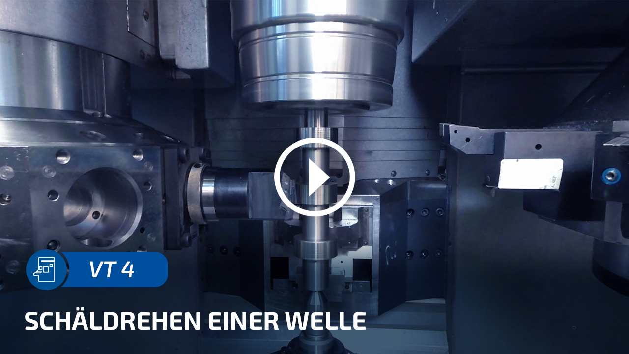

Schäldrehwerkzeug bearbeitet eine vertikal gespannte Welle im Arbeitsraum der EMAG VT 4
Schäldrehen in der Praxis: Im Arbeitsraum der EMAG VT 4 bearbeitet das Schäldrehwerkzeug eine vertikal gespannten Welle.

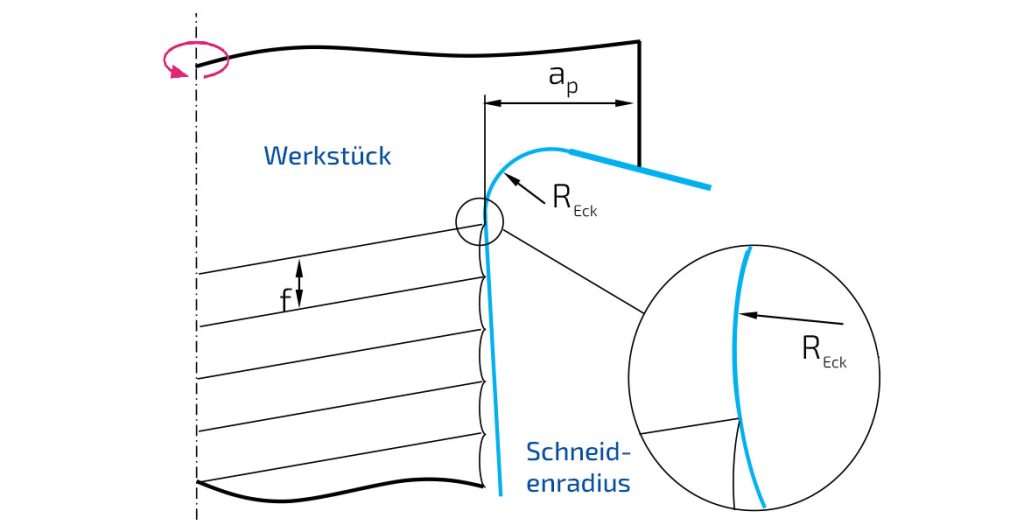

Der Auslöser war der Drall. Beim konventionellen Längsdrehen erzeugen der Eckenradius der Schneide, der Vorschub und die Rotation des Werkstücks eine feine, gewindeähnliche Rillenstruktur auf der Oberfläche. An einem Dichtsitz wirkt diese Struktur wie eine Förderschnecke: Sie transportiert Öl unter dem Radialwellendichtring hindurch – das System wird undicht. Deshalb fordern viele Zeichnungen für Dichtsitze ausdrücklich Drallfreiheit, meist kombiniert mit Rauheitswerten von Rz 1 bis 4.
Lange Zeit ließen sich solche Oberflächen nur durch Schleifen herstellen. Daher hat es sich EMAG zum Zeil gesetzt, eine alternative Technologie mit definierter Schneide zu entwickeln, die direkt auf der Drehmaschine läuft – ohne zusätzliche Schleifoperation und ohne Kühlschmierstoff. Das Ergebnis ist das Schäldrehen, das seit weit über einem Jahrzehnt in Serienprojekten im Einsatz ist.
Drallentstehung durch Schneidenradius und Vorschub beim konventionellen Drehen
Beim konventionellen Drehen erzeugen Schneidenradius und Vorschub eine gewindeähnliche Rillenstruktur, die als Drall bezeichnet wird. An Dichtsitzen fördert dieser das Öl unter dem Radialwellendichtring hindurch.

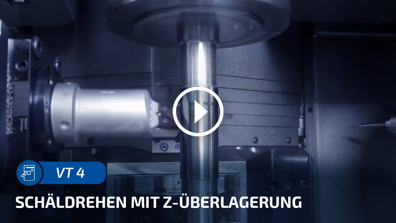

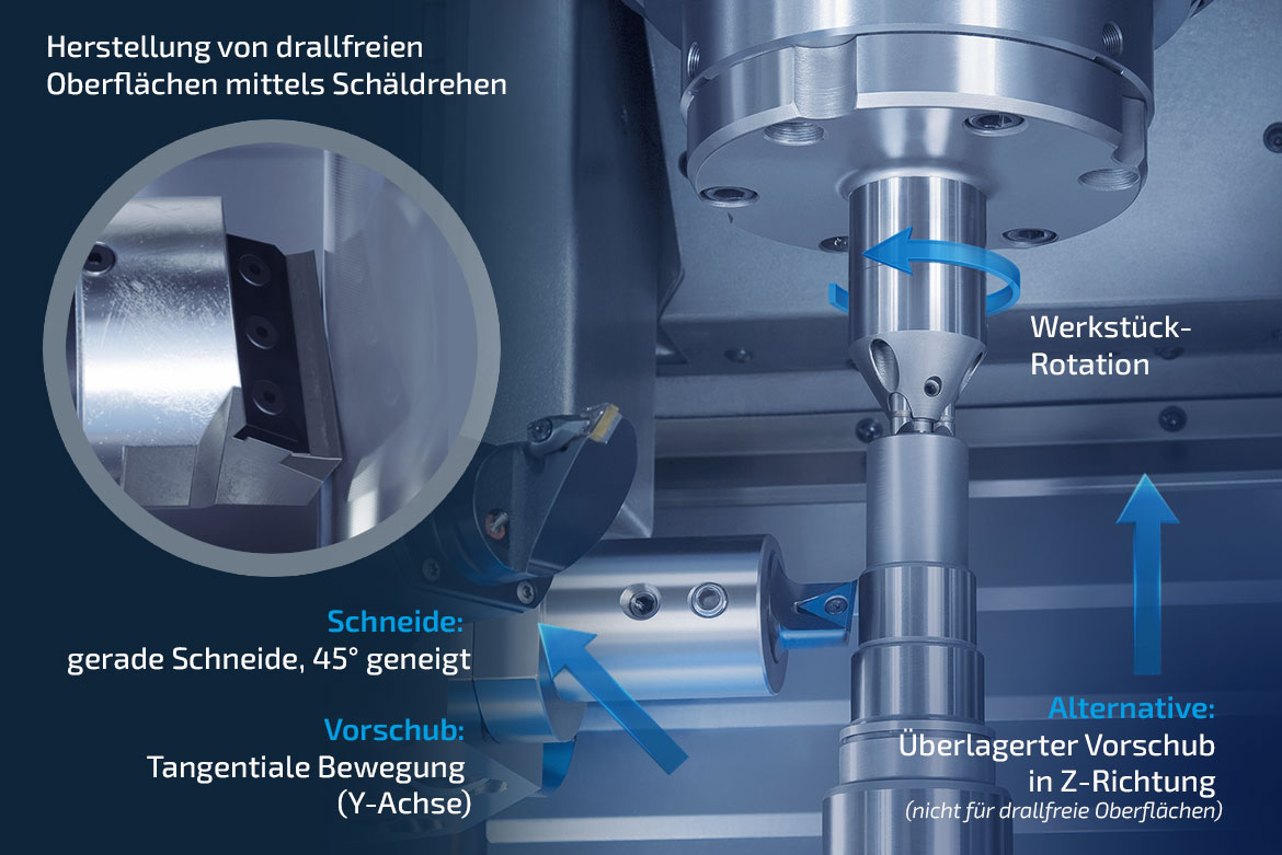

Beim Schäldrehen – gelegentlich auch als Tangentialdrehen bezeichnet – kommt eine gerade Schneide mit bis zu 50 Millimetern Länge zum Einsatz, die um 45 Grad angestellt ist. Das Werkstück rotiert wie beim Drehen üblich. Die Schneide bewegt sich jedoch nicht axial am Bauteil entlang, sondern schwenkt tangential daran vorbei; eine überlagerte Ausgleichsbewegung sorgt dabei für die exakte Zylinderform.
Der entscheidende Effekt: Der Eingriffspunkt wandert kontinuierlich an der Schneide entlang. Jeder Punkt der Schneidkante ist nur für einen Sekundenbruchteil im Einsatz, der Span rollt an der Schneide ab und nimmt die Prozesswärme fast vollständig mit. Das erlaubt hohe Schnittgeschwindigkeiten von 250 m/min und mehr, bei komplett trockener Bearbeitung. Für längere Bearbeitungslängen lässt sich zusätzlich eine Z-Bewegung überlagern; dann steigt die Produktivität weiter, die Oberfläche ist in der Regel aber nicht mehr drallfrei.
Funktionsprinzip Schäldrehen: um 45 Grad angestellte Schneide und tangentialer Vorschub am rotierenden Werkstück
Das Funktionsprinzip: Eine gerade, um 45 Grad angestellte Schneide schwenkt tangential am rotierenden Werkstück vorbei. Der Eingriffspunkt wandert dabei an der Schneide entlang.

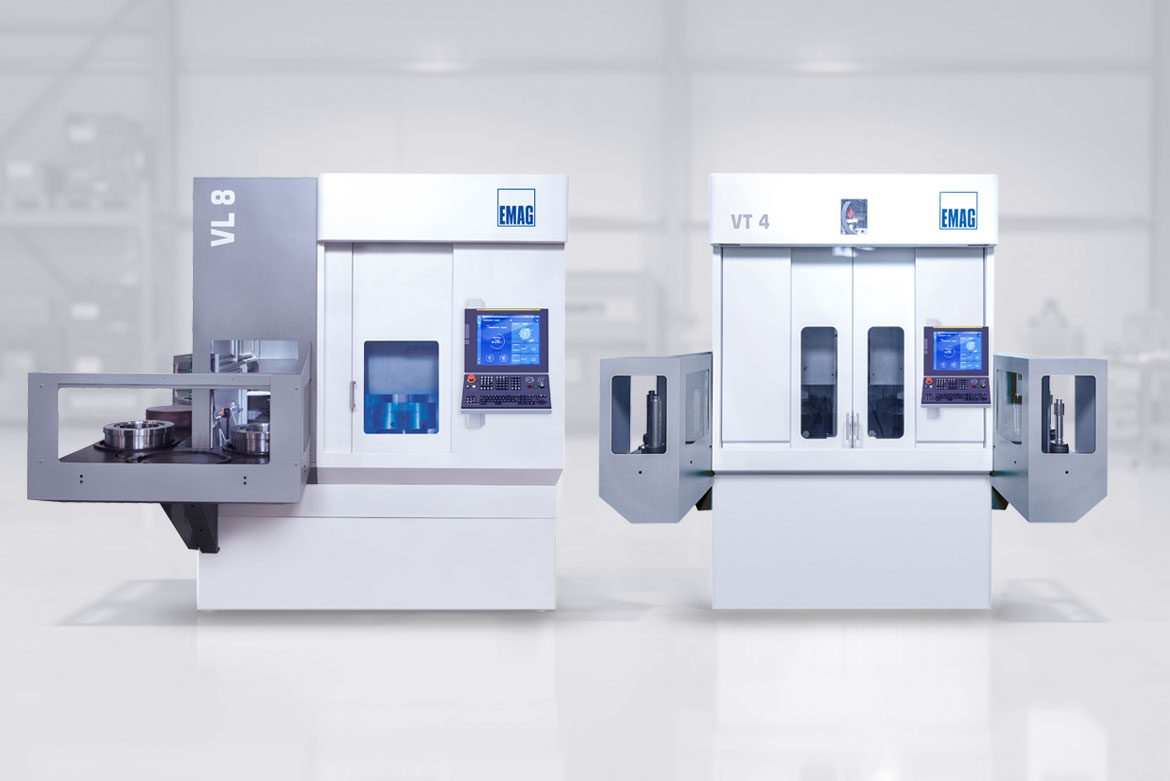

EMAG Maschinen für das Schäldrehen: VT-Baureihe für Wellen und VL-Baureihe für Futterteile
Schäldrehen im Serieneinsatz: die vertikalen Wellendrehmaschinen der VT-Baureihe und – für flanschförmige Bauteile – die Futtermaschinen der VL-Baureihe von EMAG
5. Welche Maschinen und Voraussetzungen braucht das Verfahren?
Schäldrehen benötigt eine Drehmaschine mit Y-Achse beziehungsweise schwenkbarem Revolver und – wegen der vergleichsweise hohen Radialkräfte – eine stabile Werkstückspannung, etwa über ein Spannzangen- oder das EMAG Wellenspannfutter, bei Bedarf ergänzt um eine Lünette. Bei EMAG kommt das Verfahren vor allem auf den vertikalen Wellendrehmaschinen der VT-Baureihe zum Einsatz, für flanschförmige Bauteile auch auf der VL-Baureihe.
