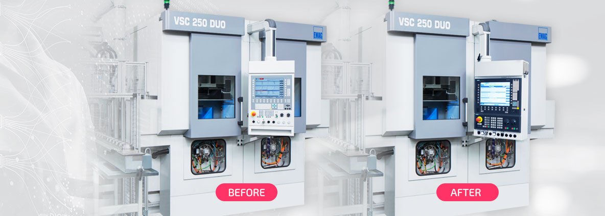

여기에서 패널 교체에 대한 그림을 보실 수 있습니다: 슈베르트 CC15 제어 패널을 최신 Siemens OP015A 제어 패널로 교체하는 모습.
패널 교환 EMAG 기계 - Siemens OP015A

EMAG VSC 250 DUO의 패널 교체 그림: 왼쪽은 슈베르트 CC15 제어 패널, 오른쪽은 최신 Siemens OP015A 패널.
EMAG VSC 250 DUO의 예를 사용한 패널 교체 - Siemens OP015A
