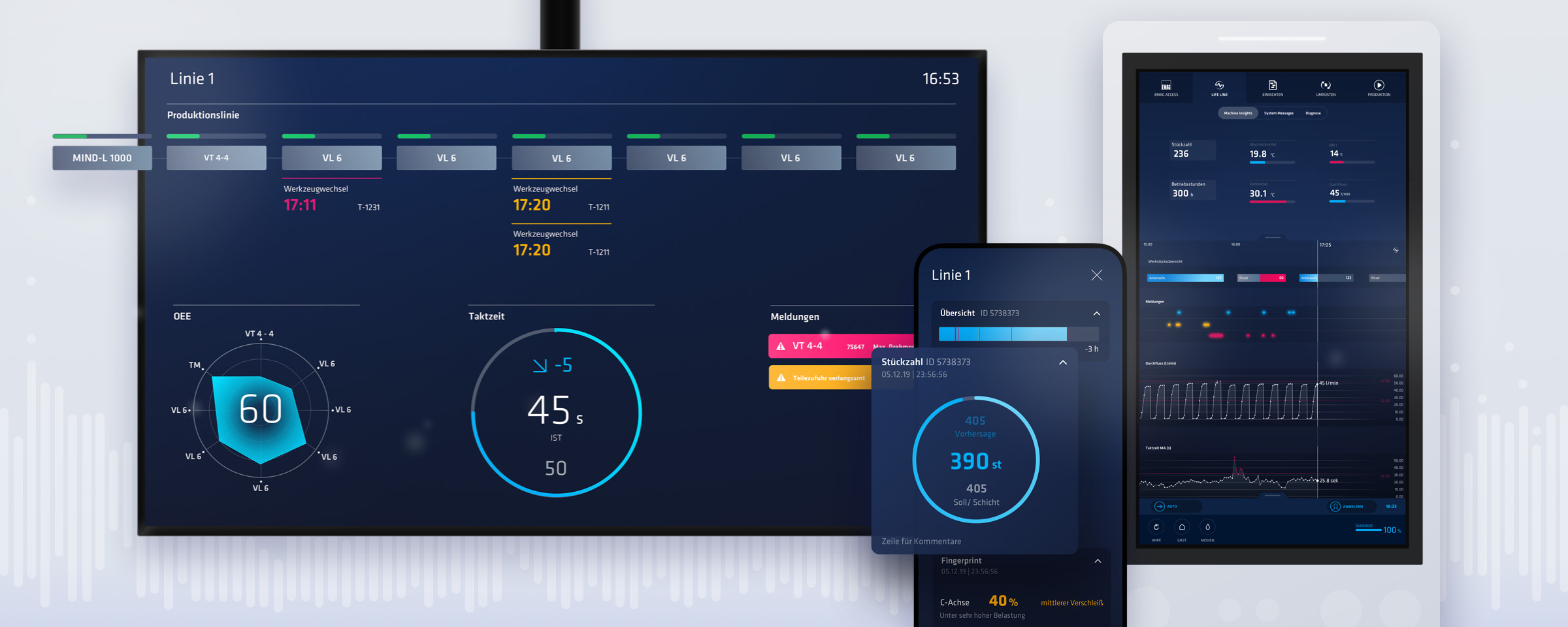

Wir haben außerordentlich positive Rückmeldungen vom Kunden. Die großen Dashboards befinden sich in unmittelbarer Nähe zu den Maschinen und werden von den Bedienern sehr gut angenommen, weil sie die Arbeitsplanung mit übersichtlichen Informationen zum Maschinenstatus vereinfachen. Dazu muss man wissen, dass wir laufende Maschinendaten auswerten und auf dieser Basis diverse Vorhersagen machen – etwa zu den Fragen, wie lange die durchschnittliche Taktzeit ist und wann ein Werkzeugwechsel ansteht. In der Folge können die Mitarbeiter ihre Pausen besser steuern. Es kommt also viel seltener vor, dass eine Maschine während der Schichtpause in den Werkzeugwechsel hineinläuft.

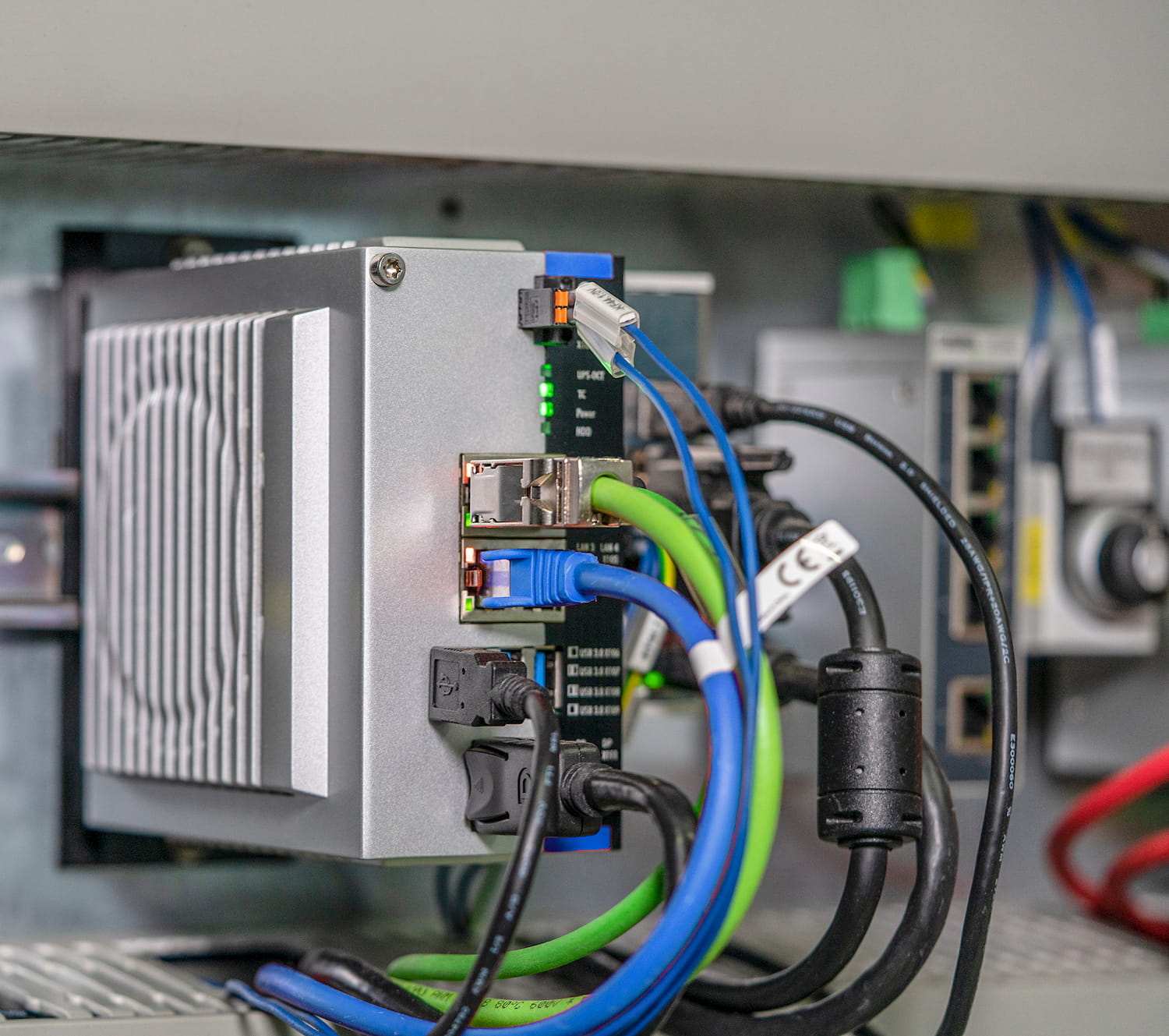

Industrie 4.0: EDNA IoT-Core im Schaltschrank
Der EDNA IoT-Core lässt sich einfach im Schaltschrank der Maschine platzieren.

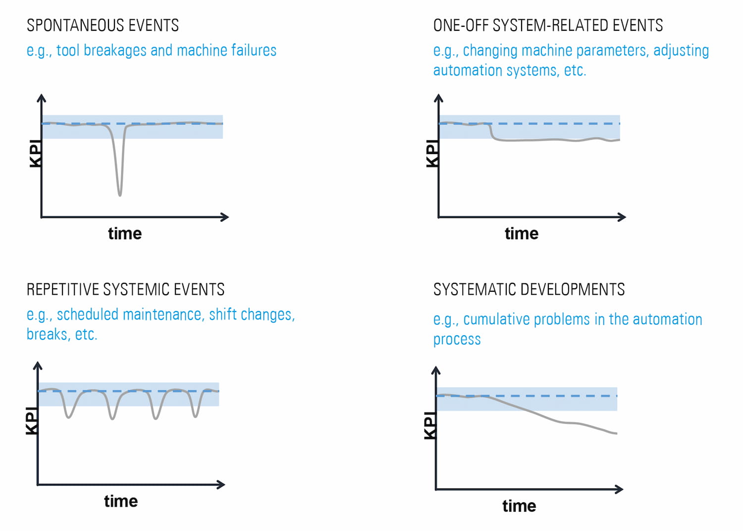

Industrie 4.0: Typische Anomalien die das KPI beeinflussen.
