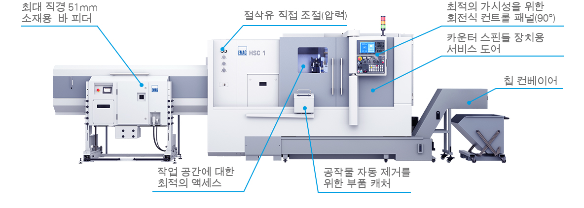

편리한 작동과 손쉬운 유지보수를 위한  바 피더, 제어 패널 및 칩 컨베이어가 장착된 HSC 1 선반
HSC 1은 바 피더, 회전 제어 패널, 공작물 회수장치, 서비스 도어, 칩 컨베이어 등 최적의 접근성을 제공하여 조작 및 유지보수가 매우 용이합니다.
