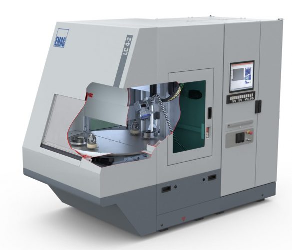

Sogar etwas Brandneues, nämlich unsere neue Laser-Cleaning-Maschine, die LC 4-2.
Neu? Das Reinigen per Laser setzt EMAG LaserTec doch schon seit Jahren ein, was ist hier denn jetzt neu?
Es ist schon richtig, dass wir die Technologie schon seit vielen Jahren nutzen, um Bauteile vor dem Laserschweißen von allen Verunreinigungen zu befreien. Das machen wir z.B. bei der ELC 250 DUO integriert in der Laserschweißmaschine oder auf eigenen Laserreinigungsstationen. Diese Stationen waren allerdings immer Customized-Lösungen und mussten für jede Anwendung neu ausgelegt werden. Mit der LC 4-2 bieten wir jetzt zum ersten Mal eine Standardlösung an, die sich universell einsetzen lässt. Das spart natürlich erheblich Entwicklungskosten und drückt sich für den Kunden in einem attraktiveren Preis aus.
D.h. die LC 4-2 wird zukünftig als Standardlösung für das Laserreinigen in Laserschweißsystemen eingesetzt?
Die LC 4-2 ist für Bauteile bis 200 mm Durchmesser ausgelegt. Wenn wir uns in diesem Bauteilspektrum bewegen, werden wir in Zukunft die LC einsetzen.
Aber man kann die Maschine nicht nur in Verbindung mit Laserschweißsystemen nutzen. Die LC 4-2 kann auch als Stand-Alone-Variante nur für das Reinigen eingesetzt werden. Die Maschine ist mit einem Rundschalttisch ausgestattet, was eine einfache Beladung und einen sehr sicheren Betrieb garantiert. Auch alle anderen Komponenten wie Laserquelle und Filtersystem sind bei der LC 4-2 bereits im Paket enthalten.
Außerdem ist die gesamte Optik bei der Maschine auf Wunsch auch NC-gesteuert, d.h. die Reinigung von unterschiedlichen Bauteilen oder Teilefamilien kann so problemlos ohne großen Rüstaufwand umgesetzt werden. Leichter geht es kaum.
Laserreinigungsmaschine LC 4-2 – NC-gesteuertes XZB-Achssystem
NC-gesteuerte Scanneroptik: NC-gesteuertes XZB-Achssystem sorgt für Flexibilität bei der Bearbeitung unterschiedlichster Bauteile.
Die Laser-Cleaning-Maschine LC 4-2 ist für Bauteile bis 200 mm Durchmesser ausgelegt.
Laserreinigen - Laserstrahl
Beim Laserreinigen werden die Verunreinigungen auf den Oberflächen durch den Laserstrahl hochenergetisch verdampft.
