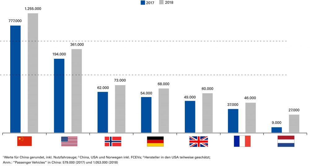

Im vergangenen Jahr sind weltweit erstmals mehr als 2 Millionen Elektrofahrzeuge verkauft worden, teilte das Center of Automotive Management (CAM) mit. Treiber dieser Entwicklung ist dabei vor allem China, das 60 Prozent der weltweiten Nachfrage nach Elektrofahrzeugen bedient.
In Europa ist Norwegen das wichtigste E-Automobilland und belegt eine Ausnahmeposition mit 50 Prozent Marktanteil bei den Neuzulassungen! In Deutschland dagegen stiegen die E-Neuzulassungen im Gesamtjahr 2018 nur moderat von einem Marktanteil von 1,6 auf 2,0 Prozent an – im Vergleich zu anderen Ländern ein niedriger Wert.
Für 2019 prognostiziert das CAM für Deutschland ebenfalls nur ein moderates Wachstum von 33 Prozent auf 90.000 neu zugelassene E-Autos.

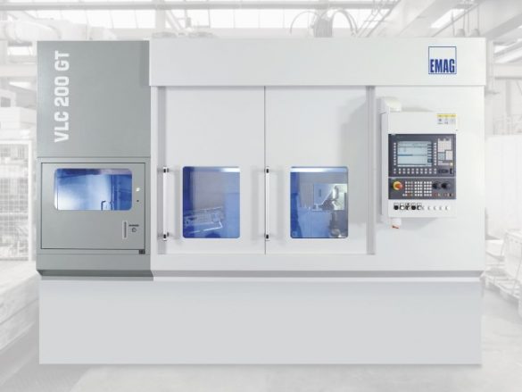

Bearbeitung von Antriebstechnik auf der VLC 200 GT von EMAG
Bearbeitung von Getriebekomponenten auf der VLC 200 GT
Hartdrehen und Schleifen von Getriebekomponenten mit der VLC 200 GT von EMAG
Flexibel konfigurierbar: Hier die Ausstattung mit 12-fach-Werkzeugrevolver, Innen- und Außenschleifspindel

All dies bietet die VLC 200 GT von EMAG. Die VLC 200 GT wurde vor allem mit dem Fokus auf Getrieberäder entwickelt, bei denen die Verfahrenskombination von Hartdrehen und Schleifen eingesetzt wird. So wird die komplette Hartbearbeitung in einer Aufspannung realisiert.
Die VLC-Baureihe deckt dabei ein weites Spektrum von Bearbeitungstechnologien ab: Drehen, Bohren, Fräsen, Wälzfräsen, Schleifen, Hart- und Weichbearbeitung – im Grunde alles, was man für den Aufbau von kompletten Fertigungslinien benötigt. So ist es möglich, mit den VLC-Maschinen die komplette Prozesskette für die Fertigung von Getriebebauteilen abzubilden, und zwar vom Rohling bis zum fertigen Bauteil.
