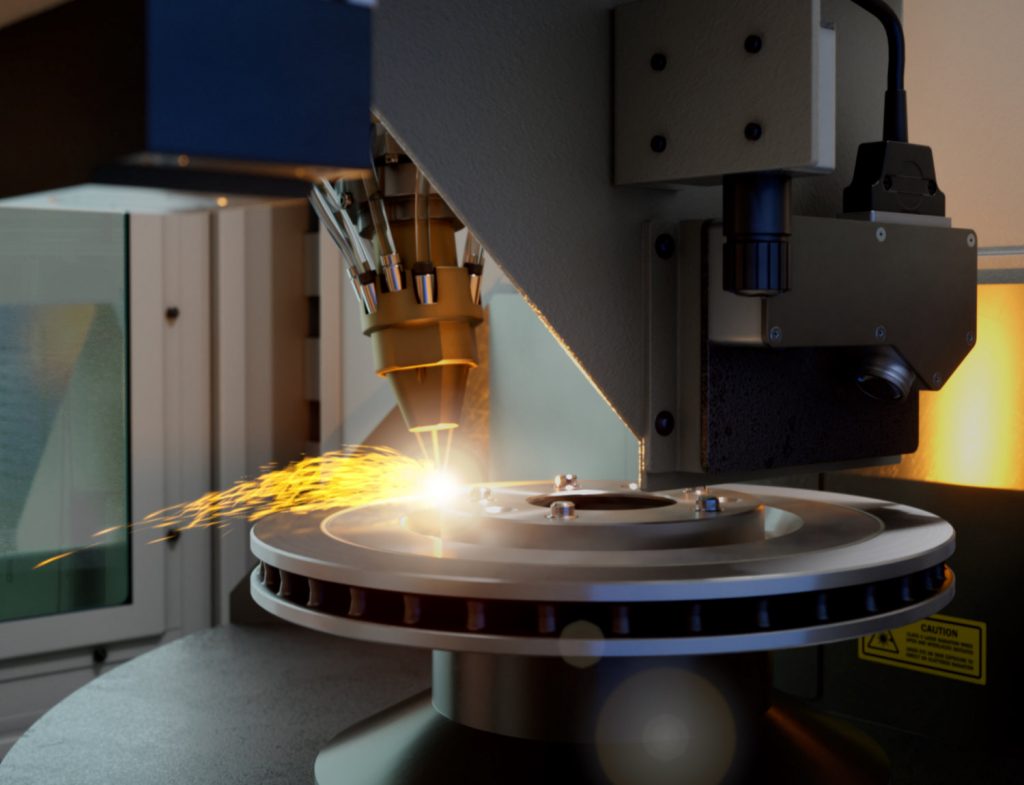

Derzeit kommt häufig das sogenannte Hochgeschwindigkeitsflammspritzen (HVOF) zum Einsatz, bei dem die Beschichtung mit hohen Geschwindigkeiten auf das Bauteil geschossen wird. Allerdings geht das Ganze mit großen Werkstoffverlusten einher. Das ist auch ein Hauptgrund dafür, dass wir bei EMAG LaserTec in den letzten Jahren an einer Alternative gearbeitet haben – der Laser Metal Deposition. Hierbei werden eine Haftschicht und die darüber liegende Hartmetallschicht jeweils per Laserschweiß-Prozess auf die Bremsscheibe aufgebracht. Es geht nahezu kein Werkstoff verloren.

Per Laser Metal Deposition wird eine zweilagige Beschichtung aufgebracht, die Bremsscheiben vor Korrosion und Verschleiß schützt.

Die Prozesssicherheit stand von Anfang an im Fokus unserer Maschinenentwicklung. Der Faktor ist bei großen Stückzahlen im Automobilbau natürlich unverzichtbar und mit der neuen Maschine ELC 450 LMD haben wir nun auch eine perfekte Lösung parat. Sie beinhaltet einen Rundtisch mit fünf Stationen, die jedes Bauteil insgesamt vier Mal durchläuft – zweimal pro Seite wegen der Zweilagigkeit der Beschichtung.
Was passiert in diesen fünf Stationen?
In der ersten Station wird das Bauteil zunächst unbeschichtet gewogen. Der Wert dient als Referenz, um später – beim zweiten Wiegen nach einem Durchgang – das „Schichtgewicht“ bestimmen zu können. Anschließend wird der Rohling in der zweiten Station per Laserreinigung von Arbeitsstoffen und Schmutz befreit. In der dritten Station sorgt Induktionstechnologie von EMAG eldec für eine ideale Bearbeitungstemperatur. Das eigentliche Beschichtungsverfahren per Laser erfolgt dann in der vierten Station. Dabei profitiert der ganze Prozess vom ausgeklügelten Konzept des Laser-Werkzeugs, in dem das Werkstoffpulver durch einen Kanal zugeführt wird. Es verschmilzt mit der Oberfläche der Scheibe im Schmelzpunkt des Schweißprozesses. Zuletzt wird das Bauteil vermessen und nach zwei Beschichtungsdurchgängen für die Bearbeitung der zweiten Seite gewendet. Anschließend startet der beschriebene Prozess wieder von vorne. Zuletzt – also nach insgesamt vier Durchgängen – wird das Bauteil entladen. Diese Kombination aus hochpräziser Laser-Beschichtungstechnologie mit den Verfahren „Reinigen“ und „Vorwärmen“ sowie Qualitätssicherungsmaßnahmen wie dem Wiegen garantiert die nötige Prozesssicherheit.
Laserbeschichtungsverfahren von EMAG LaserTec
Aufbau des Laserwerkzeugs in der ELC 450 LMD von EMAG: Der Beschichtungswerkstoff wird als Pulver zugeführt und per Laser-Prozess mit der Bauteil-Oberfläche verschmolzen.
