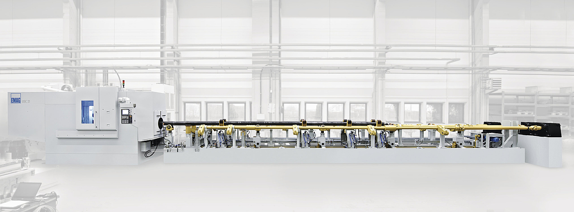

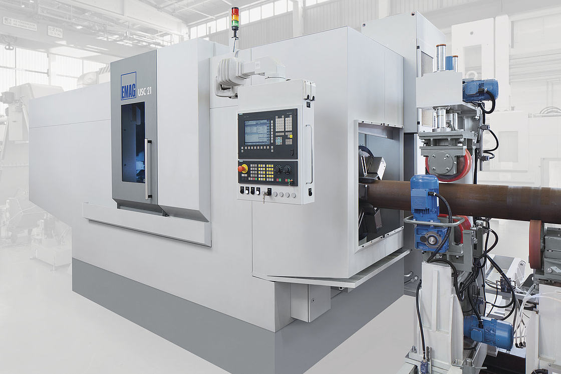

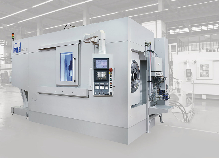

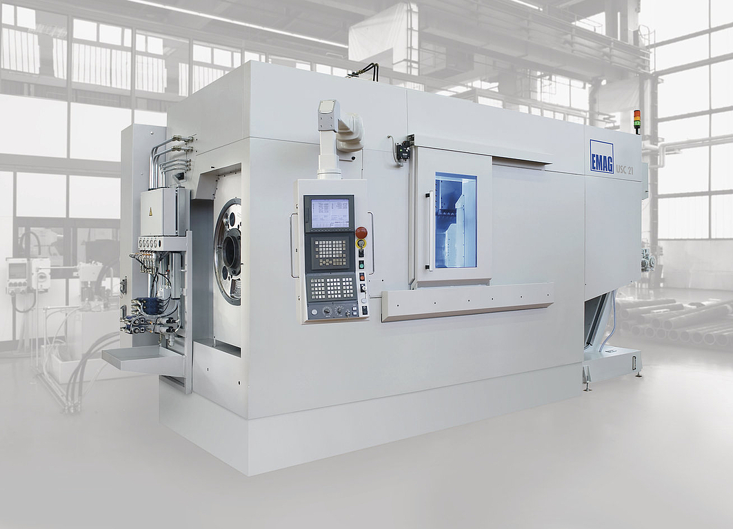

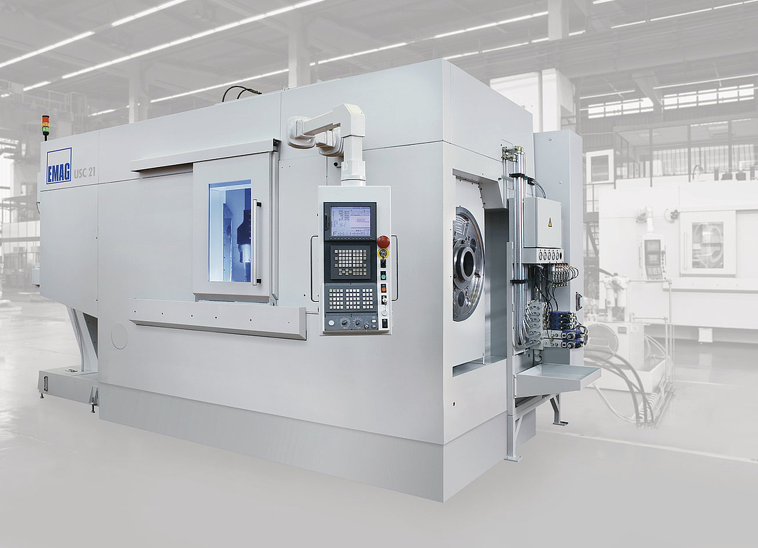

파이프 나사 가공기 USC 21 – 유연한 파이프 양단 가공을 위한 최고의 선택
파이프 나사 가공기 USC 21 은 기계의 탁월한 고강성 구조를 특징으로 합니다. 기계의 모든 컴포넌트는 기계적으로 매우 안정적인 구조를 자랑합니다. 폴리머 콘크리트 MINERALIT® 재질의 기계 본체는 이런 우수한 특징의 핵심 요소입니다. 또한 외경 뿐 아니라 내경의 가공도 하나의 파이프 나사 가공기로 수행됩니다.
본 기계에 적용된 컨셉은 API 및 GOST 표준에 따른 모든 나사 유형, 조인트부를 포함한 모든 회사 별자체 나사의 완벽한 가공을 보장합니다.
국제 표준 (API, GOST) 및 개별 회사 표준의 요건을 만족시키는 프리미엄 나사의 가공

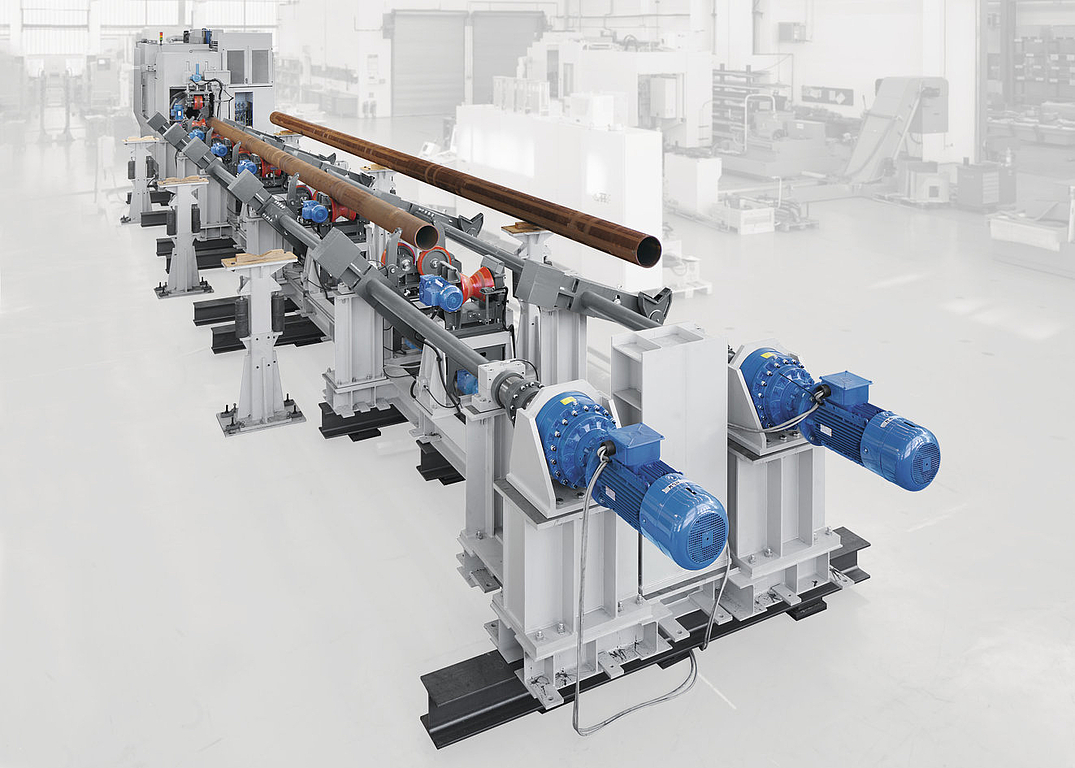

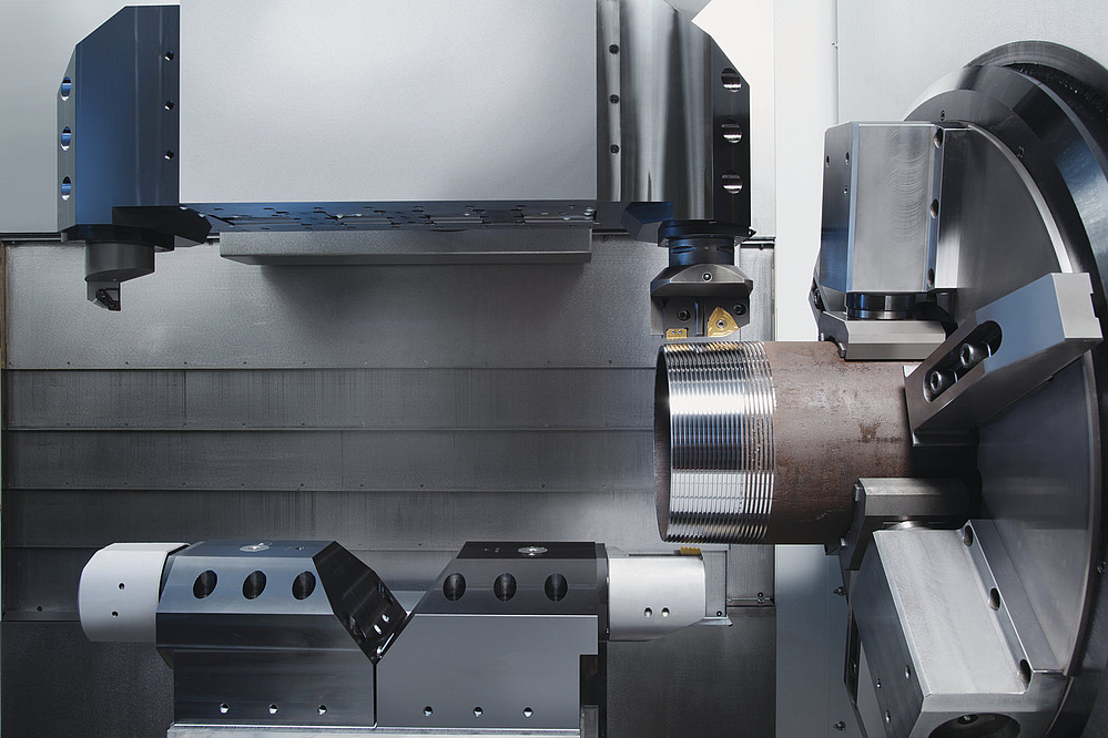

USC 21 파이프 나사 가공기의 기계 컨셉에서는 특히 파이프 양단의 가공이 최우선적으로 고려되었습니다. 이 컨셉에서는 품질, 수명 및 최고의 생산성에 관련된 모든 특성 뿐 아니라 표준 나사 및 프리미엄 나사의 모든 적용분야에서 요구되는 유연성이 동시에 구현되었습니다. 이런 탁월한 개념 설계 덕분에, 5 가지 크기의 스핀들 중 하나를 선택하는 것만으로 최고 기술 조건 또는 고객 자체 가공 조건에서 2 3/8" ~ 20" 직경의 모든 파이프의 가공이 완료됩니다. USC 21 파이프 나사 가공기는 2 축, 4 축 또는 6 축 가공이 가능하도록 모듈식 방식으로 설계되었습니다.
다른 별도의 축에서는 외부 및 내부 센터링을 위한 센터링 장치, 파이프 스톱 및 분리식 플러그를 위한 세팅 유닛이 탑재되어 있습니다. 모든 가공 라인에 원활하게 통합시킬 수 있도록 좌측 및 우측 기계 버전이 제공되며 다양한 컨트롤 시스템도 선택할 수 있습니다. USC 21 파이프 나사 가공기는 API 및 GOST 나사에 최적화되어 있어 특히 프리미엄 나사의 절삭에 이상적입니다. 또한 유압 실린더 및 유압 피스톤의 가공 뿐 아니라 copy roll 을 이용한 면취 가공도 또 다른 중요한 적용 분야에 해당합니다.

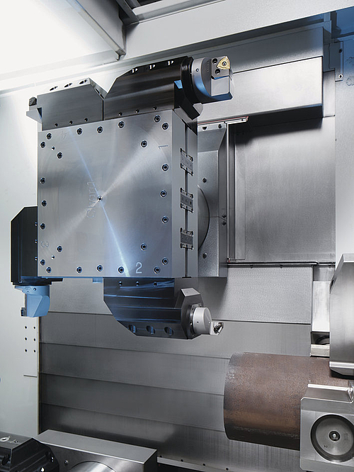

- 고강성, 고품질 MINERALIT® 을 이용한 진동감쇄 구조
- 파워풀한 직결 구동 모터
- 직결 구동 및 회전형 공구대
