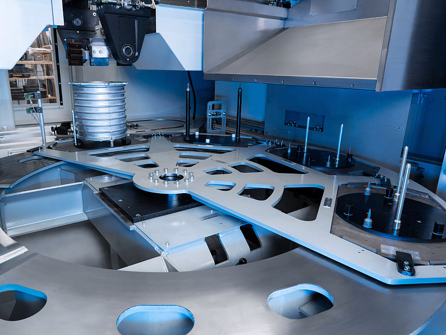

除了上述优点之外,整个生产过程也极其简单。操作人员只需将毛坯件放在相应的循环式输送带上,并在加工完后再次取下即可。输送带可用作内置毛坯件存储器,而且无需操作人员值守,机床就可以在很长一段时间内自行生产并在内部完成高效的加工过程。一条上下料主轴从 V 形架上抓取工件,并通过一个集成的 12 刀位刀塔将工件快速送入加工区内。短行程可以确保短换装时间。目前,EMAG Scherer 的专家们正致力于进一步优化机床。将来,在刀塔中会使用多刃刀,从而将加工时间进一步缩短 30 秒。
