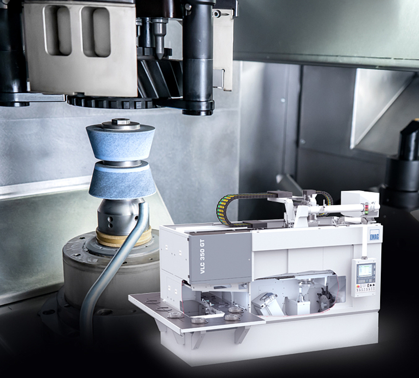

埃马克VLC 350 GT 车磨复合加工中心,用于加工直径 350 毫米以下的刚轮。
VLC 350 GT 可加工直径达 350 毫米的盘类零件。硬车、磨削和车齿功能集于一体。
VLC 350 GT - 用于刚轮的车削和车齿
刚轮 - 带内齿的刚性空心齿轮 - 是谐波传动装置的核心功能元件之一。它们决定了驱动系统的定位精度、运行性能和使用寿命。因此,对同心度、同轴度和齿轮质量的要求非常高。
VLC 350 GT 将硬车、磨削和车齿功能整合到一个机床平台上 - 适用于直径不超过 350 毫米的部件。NC 可摆动式内圆磨主轴可加工各种内轮廓角度。配合成熟的拾取式自动化系统,所有基准面和功能面均能在最少装夹次数下完成加工。
结果:即使这些部件具有薄壁结构,也能实现可重复的精度和高产量。
更多信息

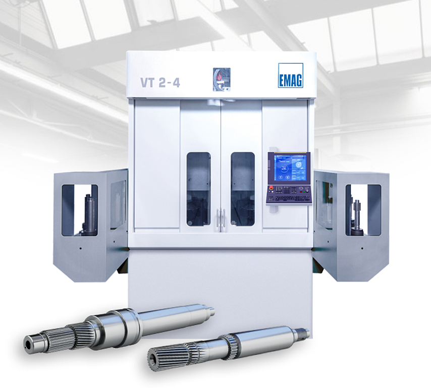

埃马克VT 2-4 立式轴类加工车床,具有 4 轴加工和集成自动化功能。
VT 2-4 通过四轴同时加工长达 400 毫米的轴类零件。集成自动化确保将非生产时间降至最低。
VT 2-4 - 用于转子轴制造的立式四轴轴类加工车床
电动机转子轴要求在保持高精度的同时缩短节拍时间 - 特别是在电动汽车领域日益增长的批量生产中。VT 2-4 就是为满足这些要求而开发的:四轴、短行程和强大的主轴可同时进行两侧加工。
两个刀塔,每个刀塔有 11 个刀位 - 均可配备车削和动力刀具 - 确保最高灵活性。自动化完全集成:一个夹爪取出成品时,另一个夹爪已将新毛坯送入。根据工件的不同,工件更换仅需约 6 秒钟。
立式结构确保切屑自由落下,防止切屑堆积。VT 2-4 占地面积小,可与生产线连接,为轴类制造提供了面向未来的解决方案。
更多信息

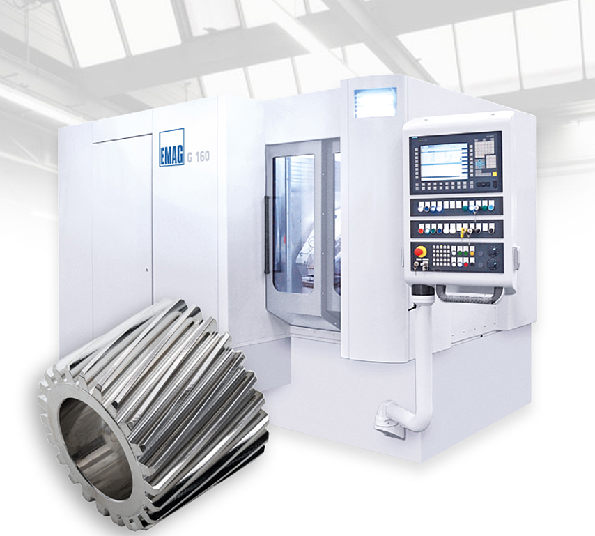

埃马克SU G 160 磨齿机,用于高精度齿轮磨削,模数可达 4。
G 160 可磨削模数 4及以下、直径 160 毫米的齿轮。两个平行的工件台可实现 1.6 秒的屑到屑时间。
G 160 - 最快的行星齿轮磨齿机
行星齿轮箱中的行星齿轮必须满足对齿轮质量和表面质量的最高要求 - 特别是在电动汽车或机器人领域,这些领域对运行静音性要求极高。 埃马克的 G 160 在此领域树立了新标杆:其屑到屑时间仅为 1.6 秒,是同类产品中最快的磨齿机,适用于模数 4 及以下和外径 160 毫米的零件。
该机床的设计基于两个由线性电机驱动的平行工作台组,它们以高速交替移动到磨削砂轮。因此,在加工一个工件时,下一个工件已经在并行加工时间内完成装载或测量。 放弃物理切向轴,转而采用虚拟 Y-Z 插补,使刀具接触点更接近旋转点,几乎完全消除了表面上的所谓“鬼频”。
对于小型行星齿轮,G 160 从毛坯到成品齿轮的加工时间仅为 13 秒。拓扑磨削、抛光磨削和噪音优化的齿形使该技术组合更加完善。
