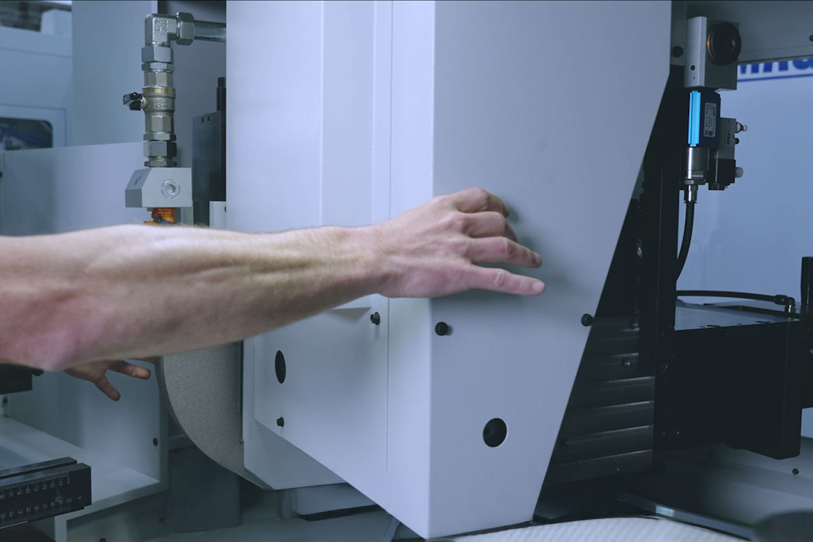

Die Bedienung ist so gestaltet, dass der Werker schnell und flexibel arbeiten kann. Er hat einerseits die gewohnte manuelle Kontrolle über Handräder, sieht aber gleichzeitig alle relevanten Positionen digital auf dem Display. Besonders praktisch ist der schnelle Wechsel zwischen verschiedenen Schleifoperationen durch die manuelle B-Achse mit „Luftkissen“-Unterstützung.
Detailaufnahme der W 11-EVO Rundschleifmaschine mit Fokus auf die schwenkbare B-Achse.
Die schwenkbare B-Achse der W 11-EVO ermöglicht den schnellen Wechsel zwischen Außen-, Innen- und Planschleifen. Durch den integrierten Encoder erkennt die Steuerung die entsprechende Schleifoperationen und stellt auf dem Display die Oberfläche für die Eingabe der Technologieparameter zur Verfügung. Dadurch reduzieren sich die Rüstzeiten erheblich.
