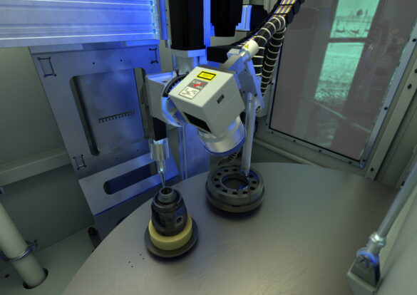

An dieser Stelle punktet das Laserreinigen: Hier kommt ein fokussierter Laserstrahl zum Einsatz, der per Scanner (und gegebenenfalls Maschinenachsen) über die zu reinigende Fläche bewegt wird. Die Parameter dieses Verfahrens wie etwa Leistung und Pulsfrequenz des Lasers, seine Vorschubbewegung und Spurbreite sowie die Bearbeitungsdauer lassen sich flexibel konfigurieren und somit also an den Grad der Verschmutzung und das gewünschte Maß von Sauberkeit perfekt anpassen. Außerdem werden nur definierte Flächen und Geometrien gereinigt oder entschichtet. Dies alles sorgt zusammen für eine optimale Reinigungsleistung bei ebenso optimierter Taktzeit. Das Motto „Nicht mehr als nötig“ lässt sich hier also perfekt umsetzen, was nicht zuletzt zu sehr niedrigen Betriebskosten führt. Waschmaschinen sind hingegen echte „Energiefresser“, der Wartungsaufwand ist sehr hoch und Flüssigkeiten sowie Filter müssen regelmäßig entsorgt werden. Dazu kommen Trocknungs- und Spülprozesse, die den gesamten Produktionsprozess weiter verlangsamen.
Serie oder Batch-Lösung?
Außerdem ist das Laserreinigen ein serieller Prozess, während das Waschen ein Batch- oder Durchlaufprozess ist. In der Folge hat man beim Laserreinigen wesentlich weniger Teile im Reinigungsdurchlauf und es gibt keine Liegezeiten (wie bei Batch-Anlagen). Der gesamte Produktionsprozess lässt sich deshalb optimieren und als One-Piece-Flow konfigurieren. Dazu kommt ein geringerer Platzbedarf beim Laserreinigen. So benötigt die Maschine LC 4 von EMAG nur eine Stellfläche von 4,5 Quadratmetern. Sie lässt sich sowohl in ganzheitliche Produktionslinien einbinden als auch alleinstehend einsetzen. Dazu verfügt sie über einen Rundtisch, der getrennt vom Arbeitsbereich ist. Er kann bei Bedarf per Automation (oder eben per Hand) hauptzeitparallel be- bzw. entladen werden. Außerdem ist es optional möglich, zwei Bauteile gleichzeitig zu spannen, während zwei andere den Reinigungsprozess durchlaufen.
Laserreinigung: Perfekte Lösungen von EMAG LaserTec
Beim Reinigungsprozess mit der LC 4-2 kommt nur „Licht“ zum Einsatz – Waschmedien aller Art werden nicht benötigt.
Die Laserreinigungsmaschine LC 4-2 benötigt eine Stellfläche von nur 4,5 Quadratmetern.
NC-Rundtakttisch sorgt für einen schnellen Teilewechsel und schnelle Taktzeiten.
