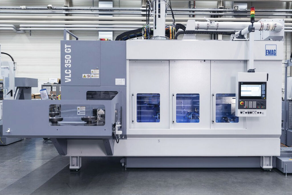

Die VLC 350 GT von EMAG ist eine vielseitig einsetzbare Werkzeugmaschine für Werkstücke bis zu einem Durchmesser von 350 mm. Ihre Hauptmerkmale sind die kombinierte Bearbeitung von Hartdrehen und Schleifen, ein großer Arbeitsraum, eine schnelle Pick-up-Automatisierung, ein 12-fach Werkzeugrevolver sowie Schleifspindeln zum Innen- bzw. Außenschleifen.
VLC 350 GT Frontansicht
Die VLC 350 GT von EMAG: Eine Werkzeugmaschine für die Kombinationsbearbeitung Drehen und Schleifen

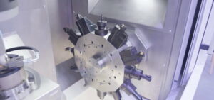

Ein typischer Anwendungbereich für die kombinierte Dreh- und Schleiftechnologie auf der VLC 350 GT ist die Hartbearbeitung von Futterteilen, Getrieberädern unterschiedlichster Bauformen, Kettenrädern, Pumpenringen und Lagern. Insbesondere bei der Bearbeitung von Pumpenringen bietet sie hohe Flexibilität, Produktivität und Qualität. Pumpenringe spielen bei der Herstellung von Pumpen eine wichtige Rolle, da sie wesentlich zur Präzision und Effizienz von Hydrauliksystemen beitragen. Ein konkretes Anwendungsbeispiel ist die Radialkolbenpumpe, die zur Förderung von Schmierstoffen in Anlagen, Maschinen, aber auch in Automatikgetrieben weit verbreitet ist.
Werkzeugrevolver der VLC GT
Werkzeugrevolver der VLC GT, ein Schlüsselelement für die hohe Flexibilität und Effizienz der Maschine bei unterschiedlichen Bearbeitungsaufgaben

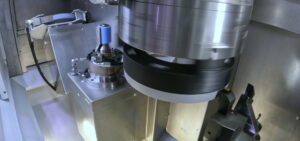

Der große Arbeitsraum, die Rüstfreundlichkeit mit großen Türen und gut zugänglichen Werkzeugen sowie die Vielzahl wählbarer Bearbeitungseinheiten machen die VLC 350 GT sehr flexibel. Diese Eigenschaften ermöglichen eine schnelle Anpassung an unterschiedliche Fertigungsanforderungen sowohl bei Klein- als auch bei Großserien.
Arbeitsraum einer VLC 350 GT
Innenansicht der VLC GT: Beispiel für die Integration von Dreh- und Schleiftechnologie in einer Maschine

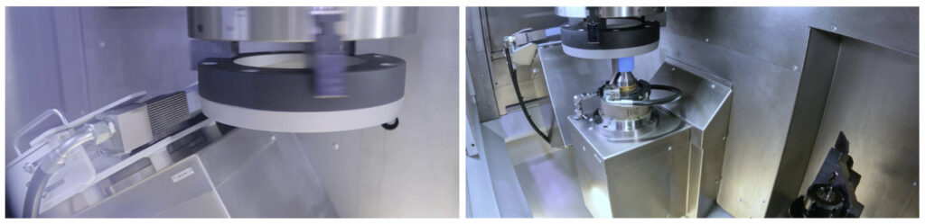

Die Technologiekombination Drehen und Schleifen auf der VLC GT bietet mehrere Pluspunkte. Durch die Kombination mehrerer Verfahren auf einer Maschine, wie z.B. Hartdrehen und Schleifen, können erhebliche Rationalisierungspotenziale erschlossen werden. Für die Verfahrenskombination sprechen die Vorteile der Komplettbearbeitung, Qualitäts- und Flexibilitätsgewinn. Die Technologie hat sich in der Praxis bewährt und wird sehr effektiv zur Taktzeitreduzierung eingesetzt. Wird die komplette Hartfeinbearbeitung auf einer Maschine durchgeführt, können Durchlaufzeiten sowie Transport- und Liegezeiten drastisch reduziert werden. Vorteile ergeben sich auch bei der Reduzierung von Rüstvorgängen und Rüstzeiten.
VLC 350 GT, Innen- und Außenschleifen
Die VLC 350 GT mit Schleifspindeln zum Innen- und Außenschleifen
