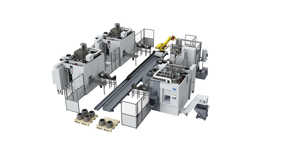

Prima di tutto i pezzi grezzi vengono caricati sui pallet. A partire da qui l’automazione si occupa interamente della movimentazione dei componenti. Per questa operazione EMAG ha deciso di puntare su un sistema robotizzato su guide, che combina prestazioni elevate ad un massimo grado di flessibilità. In OP10, eseguita su due macchine per esigenze di tempo ciclo, viene realizzata l’intera lavorazione di tornitura del primo lato del tamburo freno, sia interna che esterna.
Tra OP 10 e OP 20 il pezzo viene ribaltato, quindi eseguita la lavorazione dell’anello filettato del tamburo, compresa la realizzazione dei fori nei quali vengono applicate le viti. Ciò è possibile grazie all’impiego di una torretta Lifetool sulla quale è possibile montare anche utensili motorizzati. In OP 30 viene eseguita l’equilibratura conclusiva, anch’essa su un sistema sviluppato da EMAG. Prima dello scarico dal pallet dei pezzi finiti, è possibile aggiungere un’ulteriore stazione, ad esempio una stazione di misura esterna. Le macchine VL 8 di EMAG possono essere equipaggiate con tastatori di misura opzionali per eseguire le misurazioni pre e post-process, che vanno a sostituire la stazione di misura esterna.

La VL 8, utilizzata per questa lavorazione, fa parte della serie di macchine modulari VL di EMAG. Con un diametro dell’autocentrante di 500 mm, il mandrino pick-up è in grado di prelevare pezzi diametro fino a 400 mm. Per la lavorazione, il mandrino principale ad azionamento diretto offre una potenza motrice di 60 kW e una coppia fino a 1220 Nm. Offre quindi una potenza sufficiente per la lavorazione ad asportazione truciolo rapidissima dei tamburi freno. Il basamento della macchina è in cemento polimerico Mineralit, che consente di limitare le vibrazioni durante la lavorazione, una durata elevata degli utensili e un’eccellente qualità della lavorazione. Come ogni macchina della serie VL, anche la VL 8 dispone della torretta portautensili EMAG con azionamento diretto, equipaggiabile a scelta con 12 utensili di tornitura o 12 utensili motorizzati per foratura e la fresatura. Le righe ottiche presenti su tutti gli assi lineari garantiscono una precisione costante massima e un’elevata sicurezza di processo.
