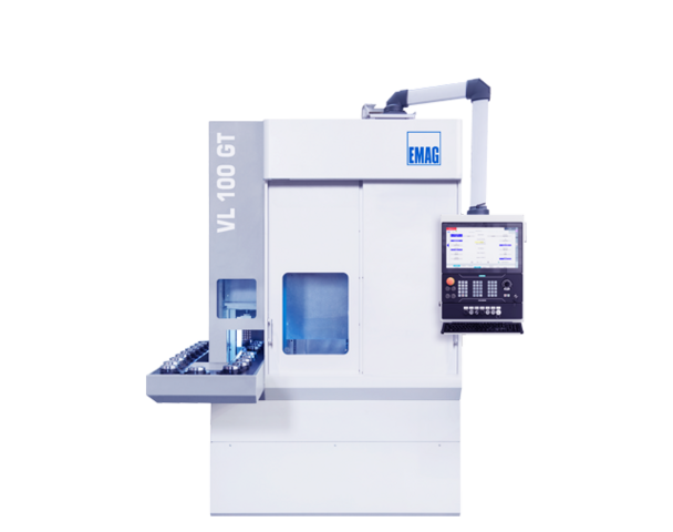

链轮特别适合于在VLC 100 GT上加工
VLC 100 GT的性能品质通过具体示例更加一目了然。复合加工的优势在链轮的加工上迅速显现。机床通过上下料主轴自动上料后,内置内圆磨削主轴对工件进行初加工。链轮上孔的加工余量较少并可通过CBN进行精磨。利用同样安装在加工区内的两个一体式刀架对链轮端面进行加工。采用硬车削技术进行加工不仅可以缩短加工时间,而且可以完全避免二次加工。随后通过安装在加工区和装载站之间的测量头可检查对链轮的加工质量。立式车磨复合车削中心的卓越性能突出表现为,能够在50秒内完成整个加工过程。
通过VLC 100 GT,埃马克公司研发出链轮复合加工系统,虽然该系统结构比较复杂,但是其性能优异。通过上下料主轴上料,最先进的磨削技术与车削工艺相结合,总之:正如上述链轮举例所示,整个机床的性能无与伦比。无论是生产线上的批量加工,还是独立机型的生产,埃马克以其VLC 100 GT可提供用途广泛的立式车磨复合车削中心。
