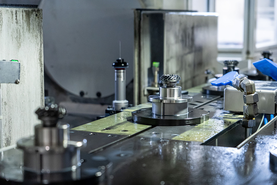

VSC 400 DDS 立式车床的设计理念是采用拾取式主轴。工件不是由人工或机器人插入卡盘,而是由工作主轴从指定位置拾取。齿轮位于旋转分度传送系统中的工件托架上。工作主轴从拾取站拾取工件并将其传送到工作区。
这一过程消除了插入误差。工件拾取的重复精度在几微米范围内,因为定位是由工件载体的几何形状机械确定的。与带夹具的机器人系统相比,由于设计原因,可排除因污染、工件混淆或识别错误造成的插入误差。
工艺的稳定性在实践中得到了证明:在 EWS,齿轮的全部硬加工都是在 VSC 400 DDS 上完成的 - 使用 PCD 或 CBN 刀具进行硬车削、磨削确定的功能表面以及最后的精加工。几十个工件的批量生产无需中间测量。整批工件都能保持所需的公差。

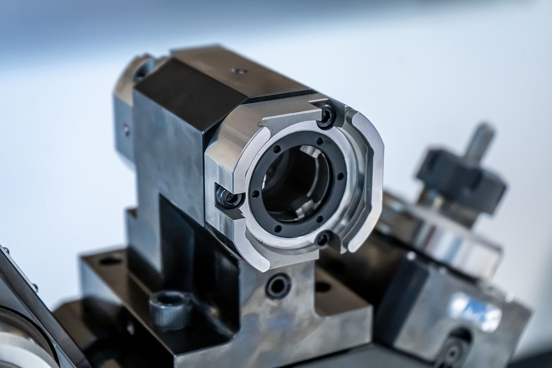

Varia 快速更换系统:设置时间仅需几分钟
批量为 2 至 5 个工件,每个工件的加工时间为 4 至 7 分钟,因此每批次的纯加工时间为 20 至 100 分钟。传统的安装时间为两个小时,这将破坏经济效益。

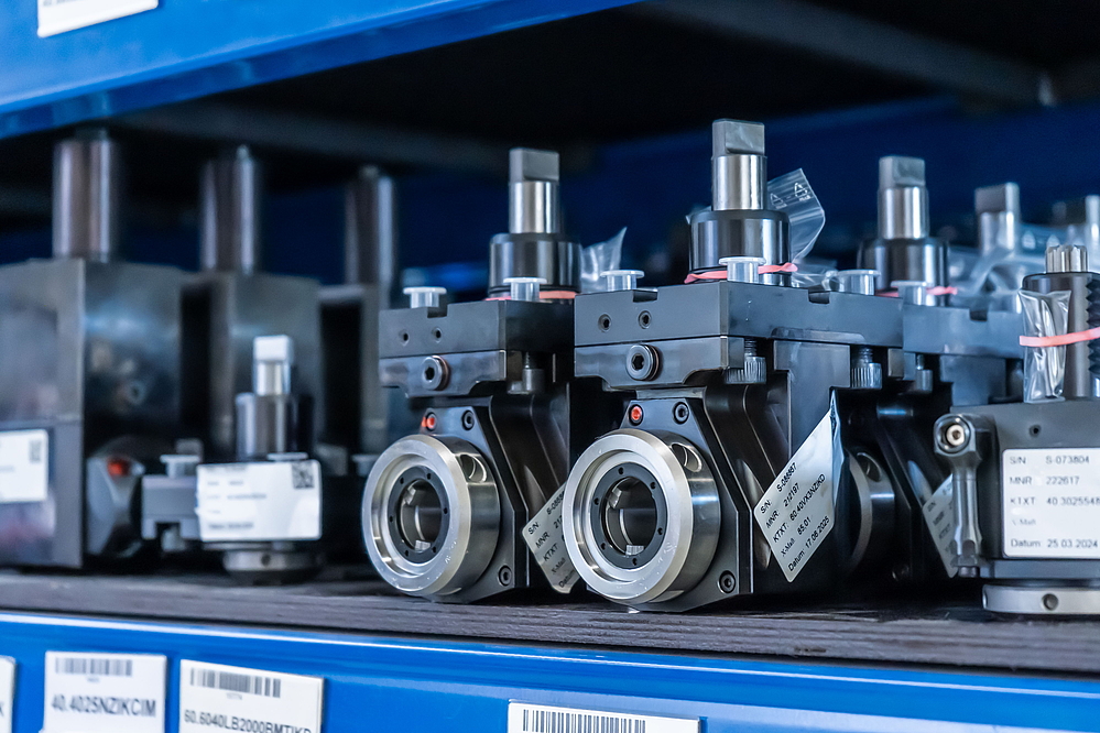

EWS 使用自己的 Varia 快速更换系统,有三种标准尺寸(VX3、VX4、V5)可供选择。该系统以卡口锁为基础,具有规定的拧紧扭矩。重复精度在几微米范围内。静态刀具和动力刀具均可使用。

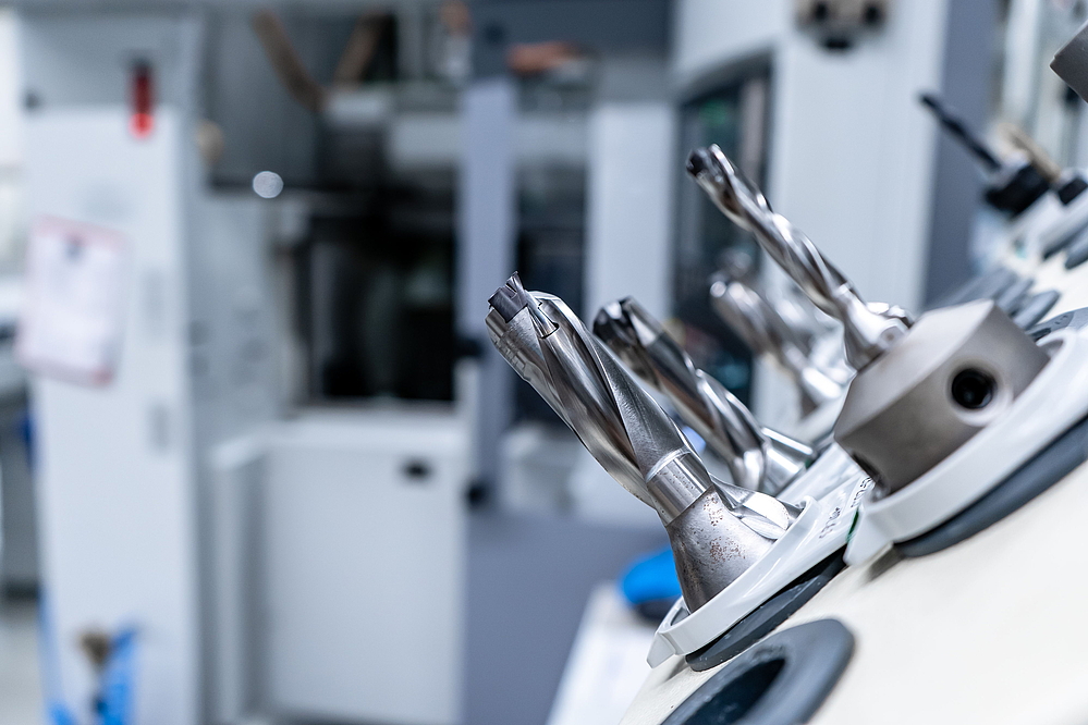

刀具更换按照精心设计的顺序进行:机床运行时,下一个工作的刀具被安装在机床外的 Varia 刀架上,经过测量后放入刀具穿梭机。刀具数据传输到控制系统。在进行 CAM 编程时,会对刀具进行数字孪生处理,以便在实际转换前进行碰撞检查。
当前工作完成后,刀具从刀具梭中取出,通过卡口插入刀塔位置。 每个刀具的机械更换过程仅需几秒钟。对于一个完整的刀塔来说,更换工作的停机时间可缩短至 5 至 10 分钟。

旋转分度传送系统可在无人操作的情况下保持工件长达三小时。工件位于工件托架上,可确保明确的支撑面和定位。操作员在班次开始时装载传送带,并可在加工期间从事其他工作。
这种形式的 "柔性自动化 "即使在小批量生产的情况下也能实现经济的机床运行--这与大规模自动化有着决定性的区别,后者的专用系统只有在大批量生产时才能收回成本。
