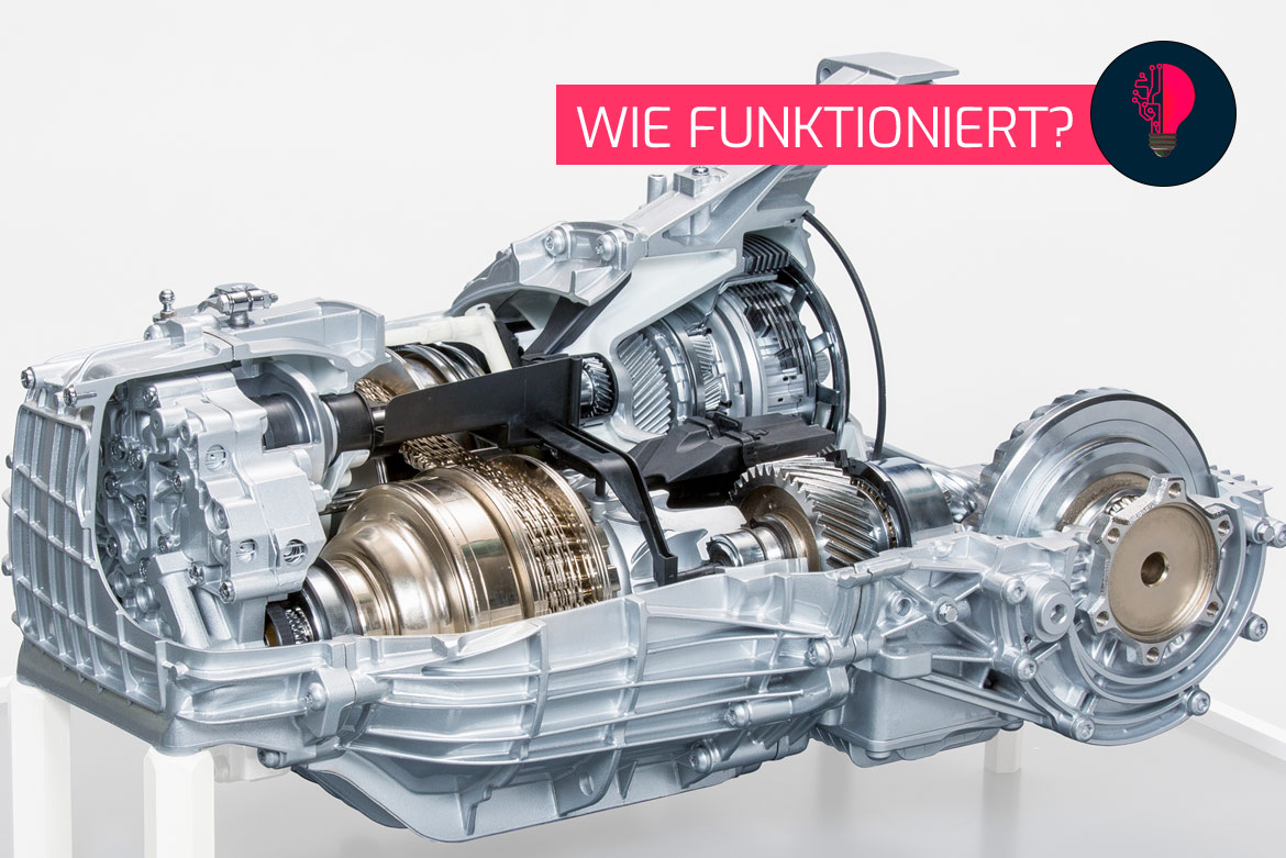

Nicht immer werden die Kräfte in einem Getriebe mithilfe von Zahnrädern übertragen. Es gibt Ausnahmen wie das CVT-Getriebe, bei dem sich ein Stahlband oder eine Lamellenkette auf kegelförmigen Scheiben bewegt. Wie das genau funktioniert, erklären wir hier. Zudem gibt es einige interessante Infos zu dieser Erfindung, die bereits im 19. Jahrhundert ihren Anfang nahm.
1. Wie erfolgt hier die Kraftübertragung?
Der Name deutet bereits die entscheidende Qualität dieser Technologie an: CVT steht für „Continously Variable Transmission“. Es handelt sich also um ein „durchgängig variables Getriebe“ – und das heißt: Diese Getriebelösung hält den Motor immer im idealen Drehzahlbereich. Möglich macht das eine verblüffende Idee: Antriebs- und Abtriebsachse sind mit einem Stahlband (oder einer Kette) verbunden, das bei beiden Achsen über gegenüberliegende kegelförmige Scheiben geführt wird. Weil sich diese Scheiben verschieben lassen, variiert der Umlaufradius für das Band und die Übersetzung zwischen den Achsen:
Gehen die Scheiben auseinander, bewegt sich das Band nach innen; der Radius des Kegels ist hier kleiner. Werden die Scheiben in Achsrichtung zusammengeschoben, befindet sich das Band auf dem äußeren Rand der Kegelform und umfasst deshalb einen größeren Radius.

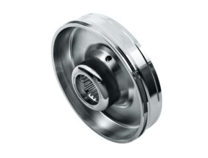

Grundsätzlich müssen gerade die „Pulleys“ (Scheiben) hochgenau und ohne jede Abweichung hergestellt werden, denn ihre Oberflächenqualität beeinflusst die Funktionalität des gesamten Getriebes. Zudem akzeptieren Produktionsplaner gerade in der Hartbearbeitung keine Bearbeitungsfehler, weil die Kosten für jeden gehärteten Rohling recht hoch sind. Folglich kommen hierfür zumeist mehrere Dreh- und Schleifmaschinen zum Einsatz, die perfekt miteinander automatisiert und zudem mit einem zentralen Leitrechner verbunden werden. Mehrstufige Messsysteme gehören genauso dazu wie ein Lasersystem zu Beginn, das jedes Bauteil mit einem DataMatrix-Code versieht und somit die 100-prozentige Rückverfolgbarkeit im Produktionsprozess garantiert.
CVT-Pulley: Hochgenaue Oberflächen
Die „Pulleys“ (Scheiben) im CVT-Getrieben müssen hochgenau hergestellt werden.
