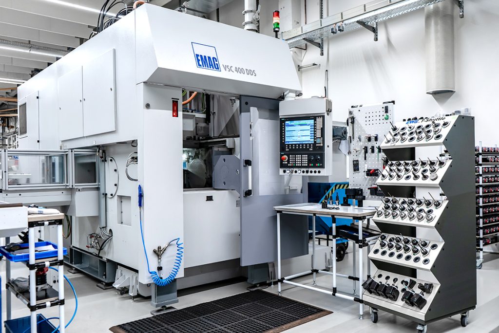

Nach intensiver Evaluierung sind wir erneut bei EMAG gelandet, da wir mit dem VSC-Konzept bereits in der Vergangenheit gute Erfahrungen gemacht hatten. Statt in eine Neumaschine zu investieren, haben wir gemeinsam mit EMAG ein Retrofit der VSC 400 DDS realisiert. Der entscheidende Vorteil: Das System war schnell verfügbar, technisch hervorragend geeignet – und unsere Mitarbeiter kannten die Maschine bereits. All das hat uns überzeugt.
Die modernisierte Vertikaldrehmaschine EMAG VSC 400 DDS bei EWS mit Tool-Shuttle
Modernisierte VSC 400 DDS im Einsatz bei EWS inklusive Tool-Shuttle

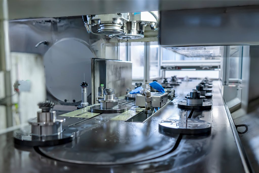

Wir nutzen die VSC 400 DDS für die komplette Hartbearbeitung unserer Zahnräder. Für uns ist die Prozessstabilität das zentrale Merkmal der Maschine. Durch das Pick-up-Prinzip der VSC entfallen viele klassische Unsicherheiten im Spannmittel-Handling. Wir entnehmen das Werkstück direkt über die Spindel. Dieser Vorgang ist reproduzierbar, lagegenau und wird kaum durch Einlegefehler beeinflusst.
Auf diese Weise stellen wir sicher, dass wir über Dutzende Werkstücke hinweg exakt die gleichen Toleranzen einhalten, ohne jedes Teil einzeln zu vermessen.
Genau das ist bei unserer Losgröße und unseren Toleranzvorgaben von entscheidender Bedeutung. Qualität wird bei uns nicht „gemessen“, sondern im Prozess erzeugt.
Innenansicht der VSC 400 DDS mit Pick-up-Station und Rundtaktförderband zur automatisierten Zuführung von Zahnrädern für die Hartbearbeitung bei EWS
Automatisierter Werkstücktransport in der VSC 400 DDS – präzise Zuführung über Pick-up-Spindel und Rundtaktförderband

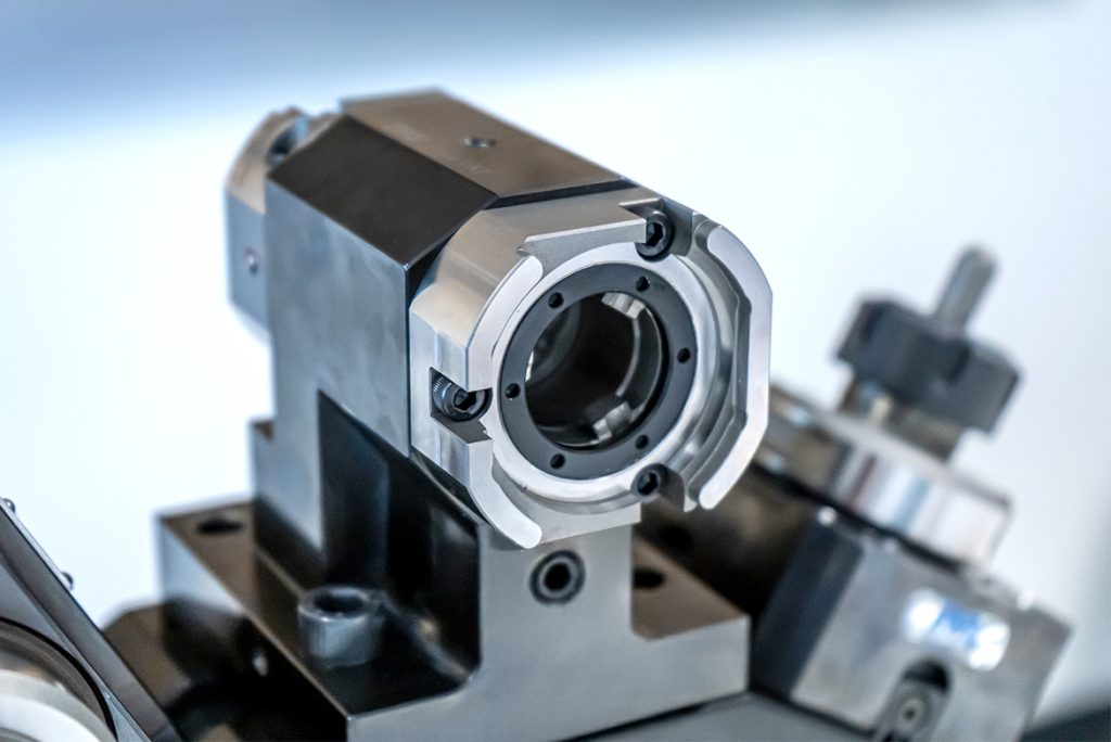

Detailaufnahme des Tool-Shuttle-Systems bei EWS mit eingespannten Bohrwerkzeugen im Schnellwechselsystem Varia zur externen Rüstvorbereitung und für einen schnellen Werkzeugwechsel
Werkzeugaufnahmen im Schnellwechselsystem Varia – vorbereitet für den nächsten Einsatz im automatisierten Fertigungsprozess
Können Sie dieses Schnellwechselsystem näher erläutern?
Gerne. Wir nutzen an unseren Revolvermaschinen das Varia-System, das in drei genormten Baugrößen (VX3, VX4, V5) verfügbar ist. Es erlaubt uns, sowohl statische als auch angetriebene Werkzeuge aufzunehmen und bei Bedarf extern zu rüsten. Das heißt, während die Maschine läuft, kann der nächste Einsatz außerhalb der Maschine vorbereitet und vermessen werden – was unsere Nebenzeiten drastisch reduziert.
Durch den Einsatz digitaler Zwillinge unserer Werkzeuge und Halter können wir auch die CAM-Programmierung entsprechend vorbereiten. Wir wissen zu jedem Zeitpunkt, mit welchem Einsatz simuliert wurde, und vermeiden so Kollisionen oder Fehleingaben an der Steuerung. Der eigentliche mechanische Umbau erfolgt über einen Bajonettverschluss mit definiertem Drehmoment – schnell, sicher und reproduzierbar.
Präziser Werkzeughalter mit Varia-Schnittstelle von EWS für den schnellen und wiederholgenauen Werkzeugwechsel auf CNC-Revolvermaschinen im Rahmen eines Schnellwechselsystems
Detailansicht eines modularen Werkzeughalters mit Varia-Schnittstelle für schnelles und prozesssicheres Rüsten auf Revolvermaschinen

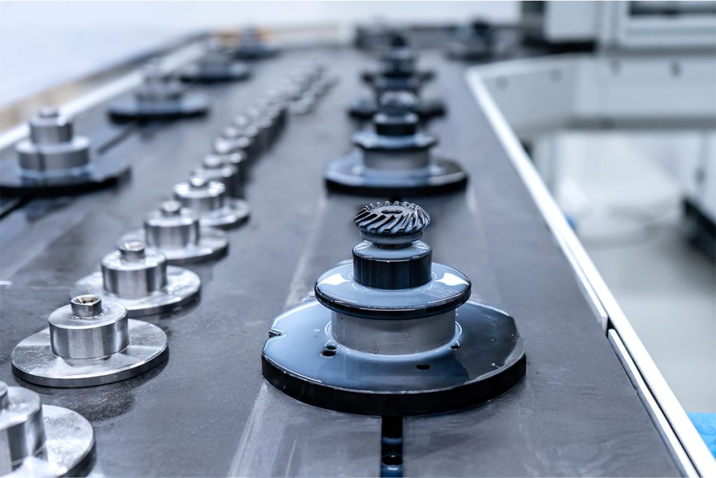

Perfekt. Obwohl EMAG traditionell im Automotive-Bereich mit höheren Stückzahlen tätig ist, funktioniert das Konzept auch bei kleinen Losgrößen hervorragend – vorausgesetzt, es wird mit einem geeigneten Werkzeugsystem und intelligenten Automatisierungsansätzen kombiniert. Genau das tun wir – und so schaffen wir den Spagat: einen hohen Automatisierungsgrad bei maximaler Flexibilität.
Zudem bietet uns das EMAG System die Möglichkeit, eine Reichweite von bis zu drei Stunden auf das Förderband zu legen. Durch die Pick-up-Spindel ist das Bauteilhandling zuverlässig und es treten keine Einlegeungenauigkeiten auf, wie sie bei klassischen Robotersystemen vorkommen können. Das erhöht die Prozesssicherheit nochmals deutlich.
Kegelräder auf Werkstückträgern im Rundtaktförderer der VSC 400 DDS – das System ermöglicht eine prozesssichere und mannlose Bearbeitung über bis zu drei Stunden Laufzeit.
Das Förderband der VSC 400 DDS fasst Werkstücke für bis zu drei Stunden mannlosen Betrieb – ideal für die automatisierte Kleinserienfertigung.
