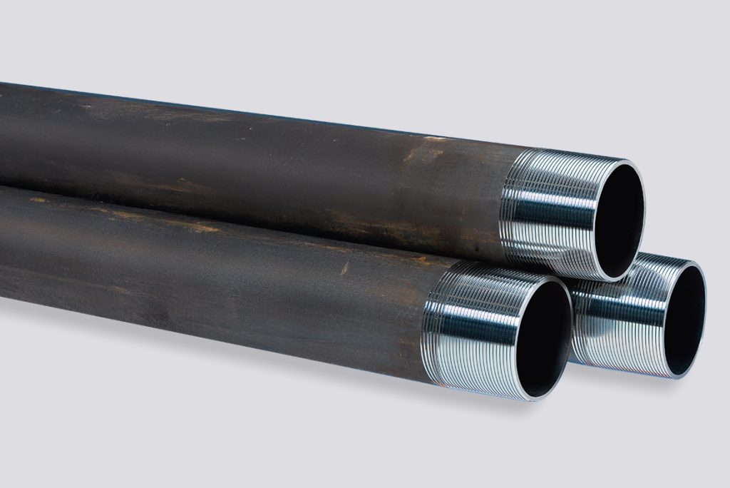

Detailaufnahme von Rohrenden mit hochwertigen und exakten Gewindeprofilen, hergestellt auf einer USC 21
Rohrenden mit präzise bearbeiteten Gewindeverbindungen – ideal für API-, GOST- Integral- und Premium-Gewinde

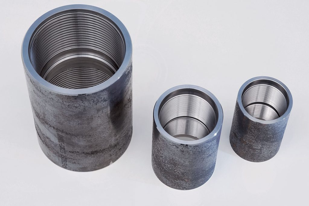

Detailaufnahme von fertig bearbeiteten Muffen mit sauberen und exakten Gewindeprofilen, produziert auf den Drehmaschinen VSC 450 und VSC 500
OCTG-Muffen mit hochgenauen Gewindeverbindungen, gefertigt auf EMAG VSC-Vertikaldrehmaschinen

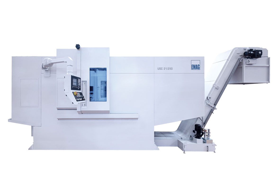

Frontale Ansicht der EMAG USC 21 / 290. Deutlich sichtbar sind Bedienpanel, Arbeitsraumzugang und robuste Maschinenbauweise.
Frontansicht der EMAG USC 21 / 290, der modularen Lösung für flexible und präzise Rohrendenbearbeitung

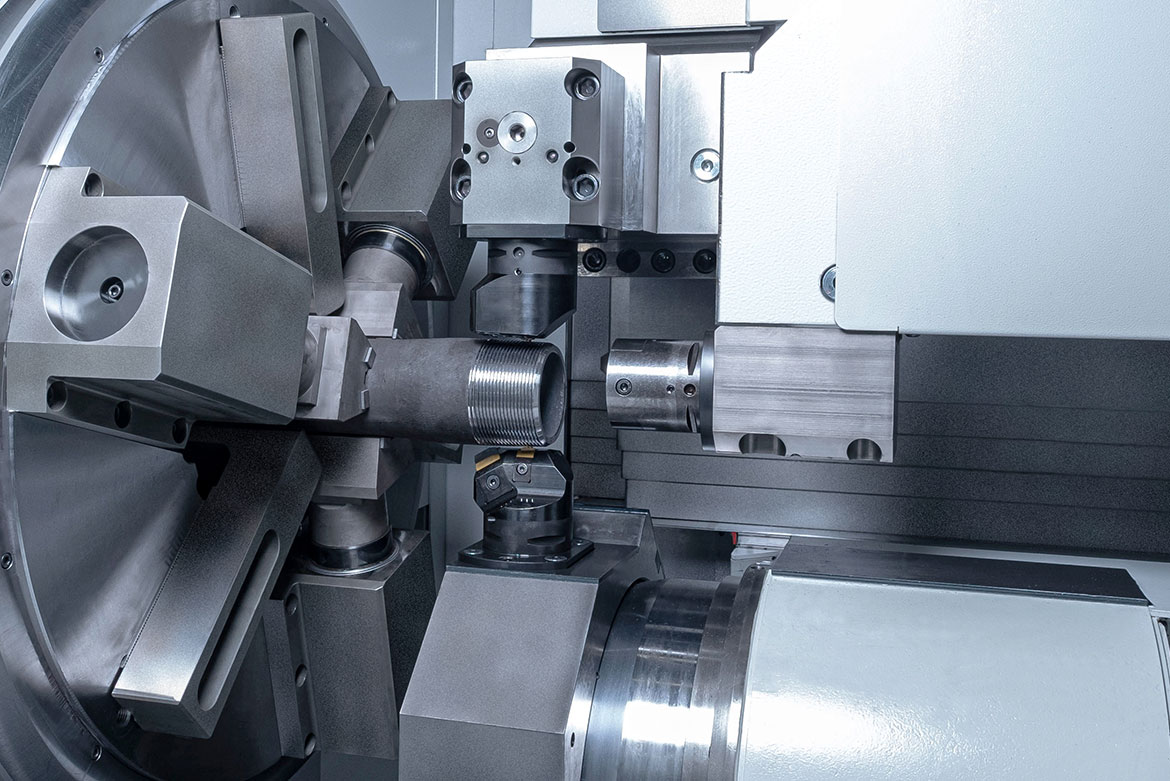

Nahaufnahme des Arbeitsraums einer EMAG USC 21: Zwei Werkzeugrevolver (oben und unten positioniert) bearbeiten gleichzeitig ein Rohrende.
Zwei Werkzeugrevolver der USC 21 ermöglichen parallele Bearbeitungsschritte und reduzieren Zykluszeiten deutlich.

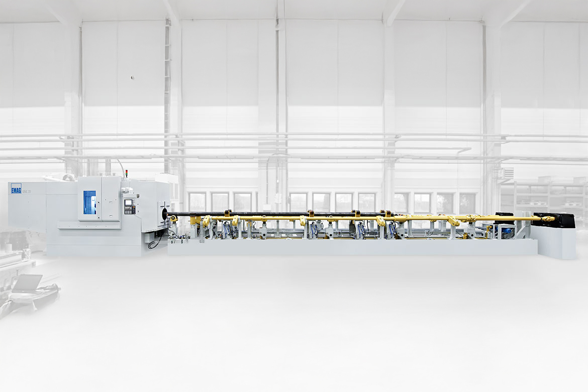

Komplettansicht einer EMAG USC 21 Maschine inklusive automatischer Rohrzuführanlage, die eine nahtlose Beschickung der Maschine ermöglicht.
EMAG USC 21 mit integrierter automatischer Rohrzuführung für reibungslose Fertigungsprozesse

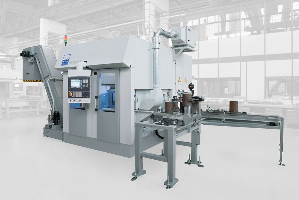

Gesamtansicht eines automatisierten Fertigungssystems mit mehreren verketteten VSC-Drehmaschinen, inklusive Handling-Einheiten
Vollautomatisches Fertigungssystem basierend auf VSC-Vertikaldrehmaschinen zur Komplettbearbeitung von Muffen
