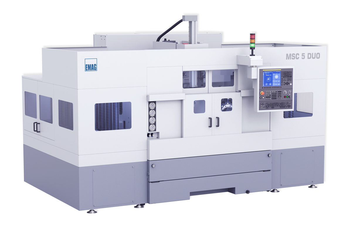

Frontansicht der MSC 5 DUO Drehmaschine von EMAG in weißer Maschinenverkleidung mit FANUC-Bedienpanel, Schutzverkleidungen und Signalleuchte.
MSC 5 DUO von EMAG mit kompakter Bauweise und integriertem Stacker-System für eine autonome/mannarme Fertigung.

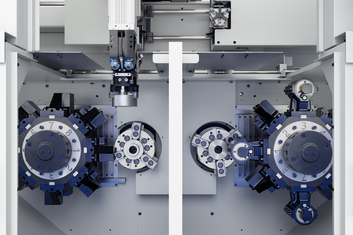

Detailansicht des Arbeitsraums der MSC 5 DUO mit zwei mechanisch entkoppelten Spindeleinheiten, BMT-Werkzeugrevolvern mit je acht Positionen und präzisen Linearführungen für X- und Z-Achse.
Arbeitsraum der MSC 5 DUO mit zwei A2-5 Hauptspindeln (4.500 U/min) und BMT-Werkzeugrevolversystemen. Die Split-Bed-Bauweise verhindert Schwingungsübertragung zwischen den Spindeln.
Die beiden servogesteuerten Werkzeugrevolver mit jeweils 8 Werkzeugpositionen sind das Herzstück der Maschine. Die BMT-Schnittstelle erlaubt die Aufnahme von Bohrstangen bis 40 mm Durchmesser für die Innenbearbeitung und von Werkzeugen mit einem Schaft von 25 x 25 mm für die Außenbearbeitung. Die servogesteuerte Indexierung in Kombination mit der hydraulischen Klemmung ermöglicht kurze Werkzeugwechselzeiten bei gleichzeitig hoher Positioniergenauigkeit.

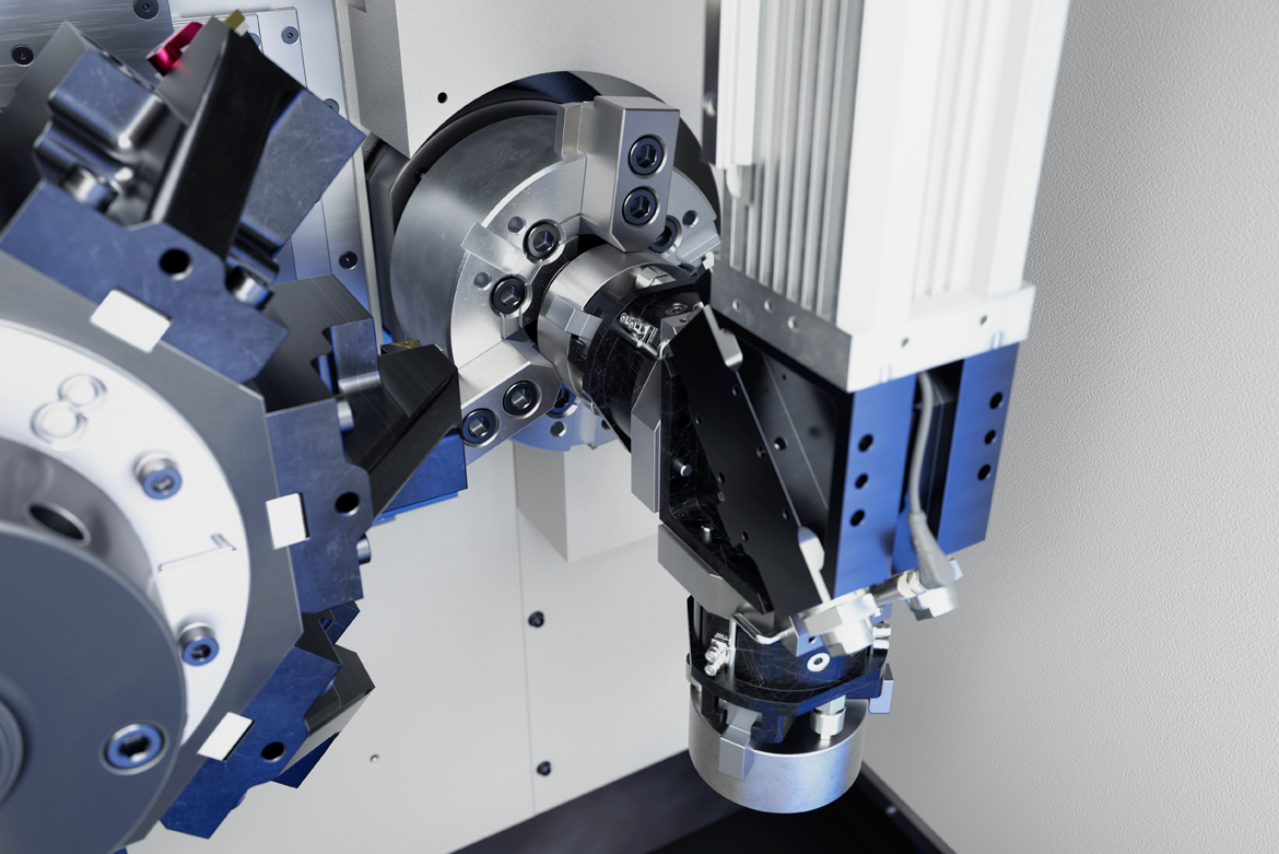

Ein Schlüsselelement ist unser vollständig in die Maschinensteuerung integriertes 3-Achs-Gantry-Ladesystem. Es übernimmt die automatische Be- und Entladung der Werkstücke und zeichnet sich durch schnelle Lade-/Entladezeiten aus. Ein Teilewender ermöglicht zudem die komplette Bearbeitung der Werkstücke von zwei Seiten innerhalb einer Maschine, was den Materialfluss erheblich vereinfacht. Ein weiterer wichtiger Aspekt ist unser kompaktes Stapel-Lagersystem, das direkt in die Maschine integriert ist. Dieses Stacker-System für Roh- und Fertigteile benötigt keinen zusätzlichen Platz und lässt sich flexibel an unterschiedliche Werkstückgeometrien anpassen. Je nach Werkstückgröße können ausreichend Teile für mehrere Stunden autonome Produktion bevorratet werden, was besonders in der mannarmen Fertigung wichtig ist.
Das Portalladesystem der MSC 5 DUO. Zu sehen ist der Arbeitsraum und das Portal, das die Spindel belädt. Das System reduziert Nebenzeiten drastisch und ermöglicht eine hochproduktive, mannarme Fertigung.
Servomotorisches 3-Achs-Gantry-Ladesystem beim Beladen der Spindel

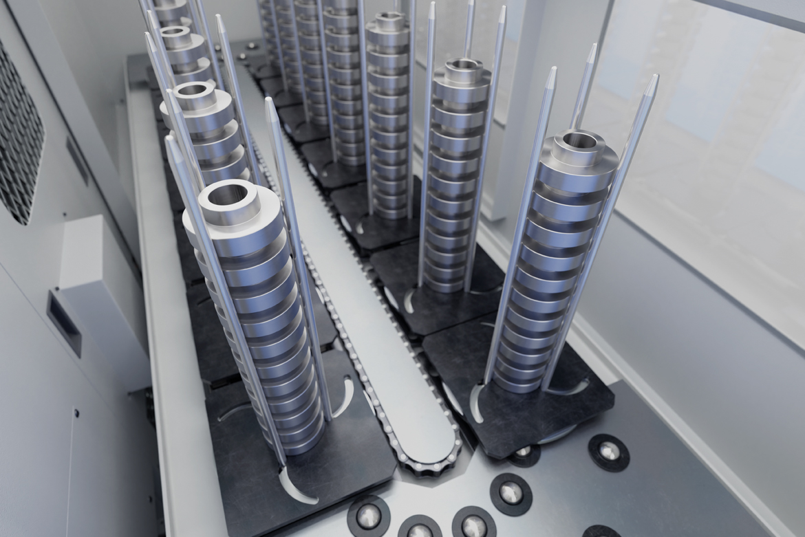

Blick auf das kompakte Stacker-System der MSC 5 DUO mit mehreren vertikalen Werkstückspeichern.
Das in die MSC 5 DUO integrierte Stapel-Lagersystem für Roh- und Fertigteile ermöglicht stundenlange autonome Produktion ohne Bedienereingriffe.
