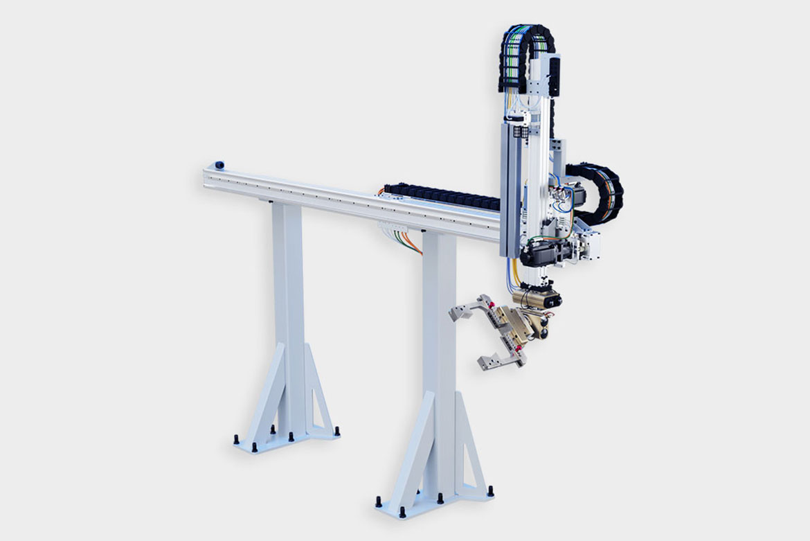

Zunächst muss ich sagen, dass Portale für die EMAG nichts Neues sind. Wir haben schon viele Projekte mit Portalen umgesetzt – sowohl mit Fremdsystemen als auch zunehmend mit unseren eigenen Entwicklungen. Aus diesen hat sich im Laufe der Zeit ein bewährter „Baukasten“ ergeben: So haben wir mit dem LP 40 und dem LP 150 zwei Baugrößen, die sich als Standard etabliert haben und für die wir auch einen umfangreichen Katalog an Zubehör und Erweiterungen bieten. Dieser reicht von pneumatischen und elektrischen Greifern über integrierte Schwenkeinheiten bis zum zweiten Laufwagen, der dann wiederum entweder gekoppelt als Tandem oder komplett autark betrieben werden kann, wenn etwa kurze Taktzeiten gefordert sind. Diese Lösung bieten wir nun unseren Kunden, analog zu unseren SCS-Stapelzellen, als ein weiteres Automationsprodukt an.
Ladeportal als zusätzlicher Automationsstandard
Die Portale LP 40 und LP 150 stellen vielseitige Automationslösungen dar.
Wie integriert sich das Portalsystem in das Automationsportfolio von EMAG?
Wenn man sich aus Sicht eines Automatisierers den Materialfluss anschaut, so haben wir für die Zu- und Abführung der Bauteile unsere SCS-Stapelzellen sowie die Bin-Picking-Automation. Das Werkstückhandling erfolgt dann oft aufgrund seiner hohen Flexibilität und freien Programmierbarkeit via Roboter. Wenn aber aufgrund des Layouts größere Distanzen zurückgelegt werden müssen, die Flexibilität des Roboters gar nicht zwingend benötigt wird oder sich die Maschine einfach geschickter von oben beladen lässt, überwiegen wiederum die Vorteile eines Ladeportals. Vor diesem Hintergrund integrieren sich unsere Portale perfekt in unser Portfolio. Hinzu kommt, dass unsere Automationssysteme auch optimal miteinander kombinierbar sind. Durch die Vereinheitlichung der Schnittstellen lassen sich verschiedene Automationslösungen miteinander verketten. So haben wir erst kürzlich unser Portal mit der Korbstapelzelle aus der SCS-Baureihe kombiniert; aber auch die Kombination mit anderen Systemen aus dem Hause EMAG ist jederzeit möglich. Um es kurz zu machen: Mit unseren Portalen sind wir im Bereich Automation noch breiter aufgestellt und schließen letzte Lücken. So können wir komplette Systeme aus einer Hand anbieten mit all den Vorteilen, die ich schon erwähnt habe. Das ist schon ein gewichtiges Argument, das für EMAG spricht.
