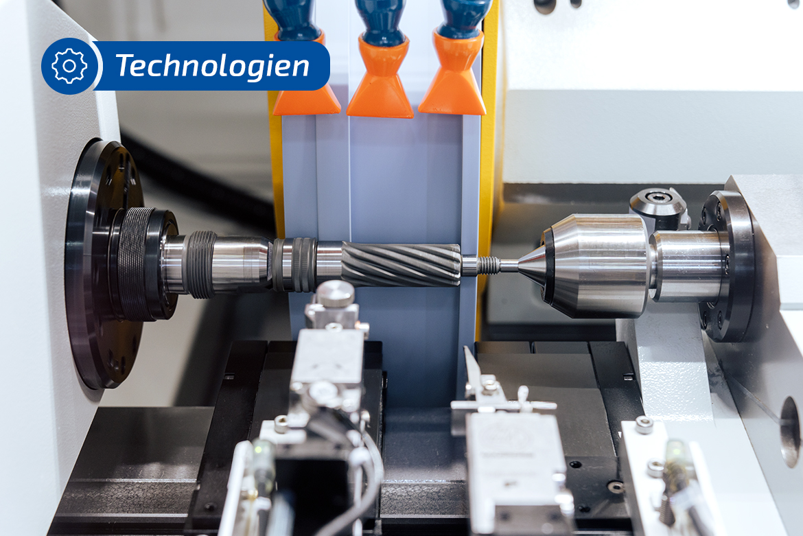

Techniker montiert eine Schleifscheibe – entscheidend für Präzision und Effizienz beim Rundschleifen.
Um beim Rundschleifen eine optimale Leistung zu erzielen, ist die Wahl einer geeigneten Schleifscheibe von grundlegender Bedeutung.

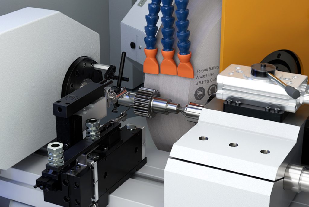

Schleifmaschine mit In-Prozess-Messung erkennt Abweichungen sofort und passt den Prozess automatisch an.
Mithilfe der In-Prozess-Messsteuerung kann die Schleifmaschine den Schleifprozess messen und entsprechend anpassen. Dadurch werden Abweichungen in Echtzeit erkannt und korrigiert, was die Präzision und Genauigkeit verbessert.
