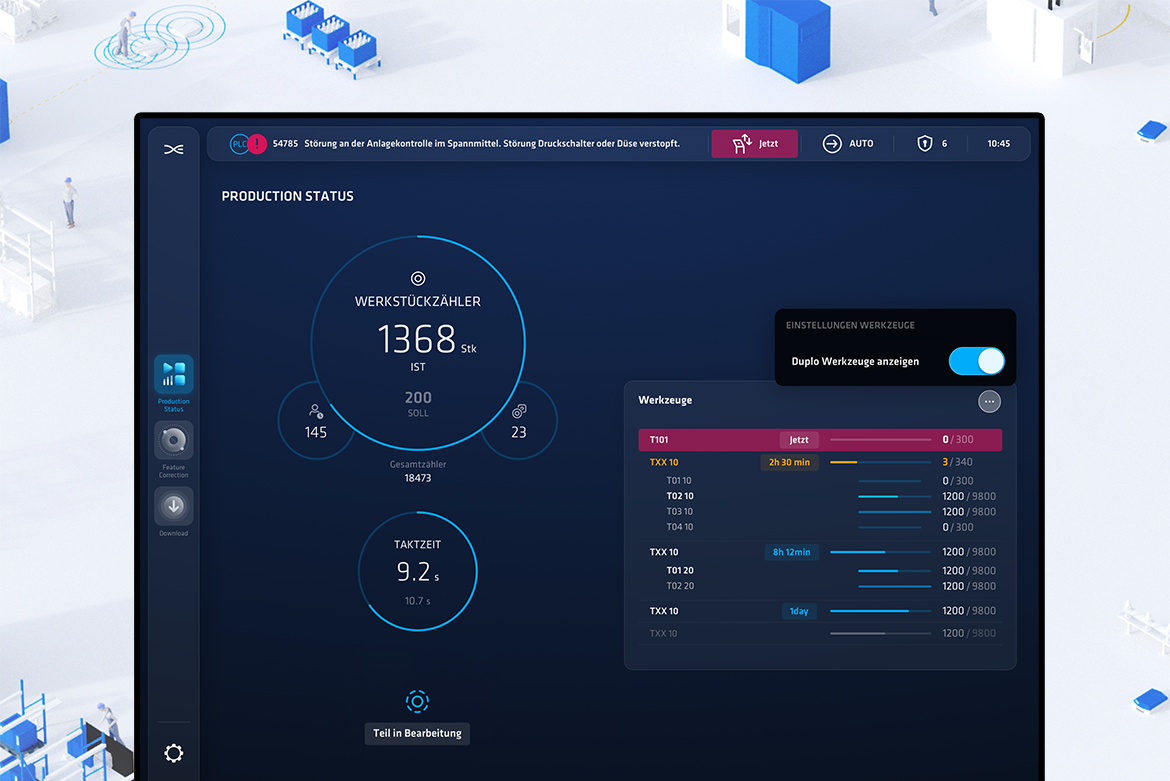

Optimierung des Werkzeugmanagements: Präzise Werkzeugwechselvorhersage
Eine Neuerung ist die standardmäßige Integration der Werkzeugwechselvorhersage. Diese Funktion berechnet anhand der aktuellen Nutzung den zu erwartenden Zeitpunkt für einen Werkzeugwechsel und stellt diese Information in Echtzeit dar:
  • Umrechnung der abstrakten Standmengeneinheit in konkrete Zeitangaben (Stunden, Minuten, Sekunden)
  • Frühzeitige Planung von Werkzeugwechseln wird dadurch möglich
  • Minimierung von Stillstandzeiten durch rechtzeitige Bereitstellung von Ersatzwerkzeugen
  • Widget in der Statusleiste für unmittelbaren Überblick in allen EDNA-Apps
EMAG Benutzeroberfläche zeigt Werkzeugwechselvorhersage mit Echtzeitwarnung für notwendigen Austausch und detaillierter Standmengenanzeige in Minuten.
Die Abbildung zeigt die neue Werkzeugwechselvorhersage-Funktion mit Produktionsstatusanzeige (Werkstückzähler und Zykluszeit).
Erweiterte Funktionalität der EDNA Production Status App für Duplo-Werkzeuge
Die Darstellung und Verwaltung von Duplo-Werkzeugen (Schwester-Werkzeugen) wurde technisch umfassend überarbeitet:
  • Übersichtliche Visualisierung sämtlicher verfügbarer Schwester-Werkzeuge auf dem Revolver
  • Präzise Anzeige der verbleibenden Standmenge für jedes individuelle Duplo-Werkzeug
  • Darstellung der Gesamtstandmenge einer Duplo-Werkzeuggruppe
  • Vollständige Berücksichtigung aller Schwester-Werkzeuge in der Werkzeugwechselvorhersage
  • Bedarfsspezifische Ein-/Ausblendung zusätzlicher Informationen für Duplo-Werkzeuge
Diese Optimierungen ermöglichen den Einrichtern und Maschinenbedienern eine präzisere Überwachung des Zustands aller auf dem Revolver befindlichen Werkzeuge und erleichtern die vorausschauende Planung von Werkzeugwechseln.
Interface mit aktivierter Duplo-Werkzeuganzeige und Einstellungsdialog zur übersichtlichen Verwaltung von Schwester-Werkzeugen
Die Oberfläche zeigt den neuen Einstellungsdialog mit der Option „Duplo Werkzeuge anzeigen“.

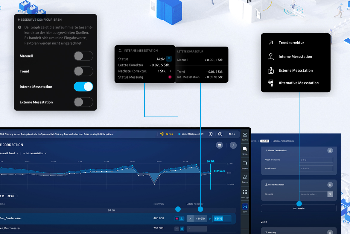

Direkte Anbindung interner und externer Messsysteme für die Merkmalskorrektur
Ein zentraler Schritt nach vorn ist die vollständige Integration unterschiedlicher Messquellen. Mit EDNA Feature Correction können sowohl interne Messtaster der Maschine als auch externe Messstationen eingebunden werden. Damit fließen alle relevanten Messdaten unmittelbar in die Prozessregelung ein, ohne dass Umwege oder eine manuelle Datenübertragung nötig sind.
Der Anwender entscheidet pro Feature, welche Quelle herangezogen wird. Dadurch ergeben sich völlig neue Möglichkeiten für den Closed-Loop-Betrieb, bei dem Prozessdaten in Echtzeit in Korrekturmaßnahmen umgesetzt werden.
Darstellung von EDNA Feature Correction mit integrierten internen und externen Messquellen zur Prozessregelung
EDNA Feature Correction kombiniert interne und externe Messdaten zur automatischen Prozesskorrektur. Messquellen lassen sich einfach zuordnen und in gemeinsamen Trendgrafen anzeigen. So entsteht ein präzises Bild des Fertigungsprozesses.

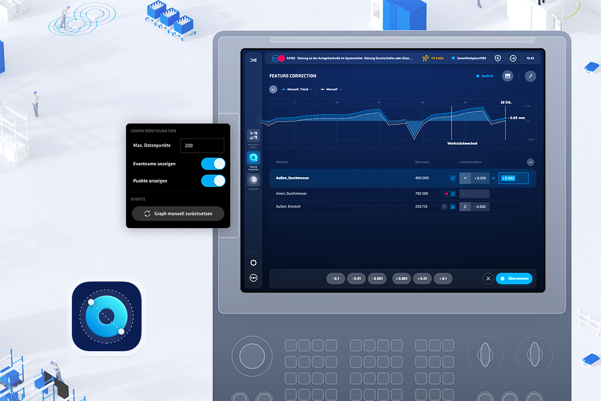

Trendvisualisierung für Korrekturwerte bei der Merkmalskorrektur (EDNA Feature Correction)
Die bisher optionale Trendvisualisierung für Korrekturwerte ist im Release V18 nun standardmäßig integriert. Diese Funktion zeichnet die Entwicklung der eingegebenen Korrekturwerte grafisch auf:
  • Visualisierung manuell eingegebener Korrekturwerte in einem zeitlichen Graphen
  • Darstellung des Verschleißverlaufs von Werkzeugen über definierte Zeiträume
  • Konfigurierbare Ansichten für manuelle Eingaben, automatische Korrekturen oder die Summe beider Werte
Die Trendvisualisierung unterstützt Maschinenbediener bei der Erkennung von Verschleißmustern und ermöglicht proaktive Korrekturmaßnahmen auf Basis empirischer Daten.
Die neue grafische Trenddarstellung liefert einen deutlich besseren Überblick über den Prozessverlauf. Mehrere Quellen können gleichzeitig angezeigt oder zu einer aggregierten Kurve zusammengefasst werden. Damit werden Trends, Abweichungen oder systematische Verschiebungen frühzeitig sichtbar – eine wichtige Voraussetzung, um Verschleiß, Temperaturdrift oder Werkzeugabweichungen rechtzeitig zu erkennen und gegenzusteuern.
Trendvisualisierung zeigt Korrekturwertverläufe in Graphenform mit historischen Daten zur vorausschauenden Werkzeugverschleißanalyse.
Die Trendvisualisierung für Korrekturwerte bildet den zeitlichen Verlauf von Werkzeugkorrekturen in einem übersichtlichen Diagramm ab.
