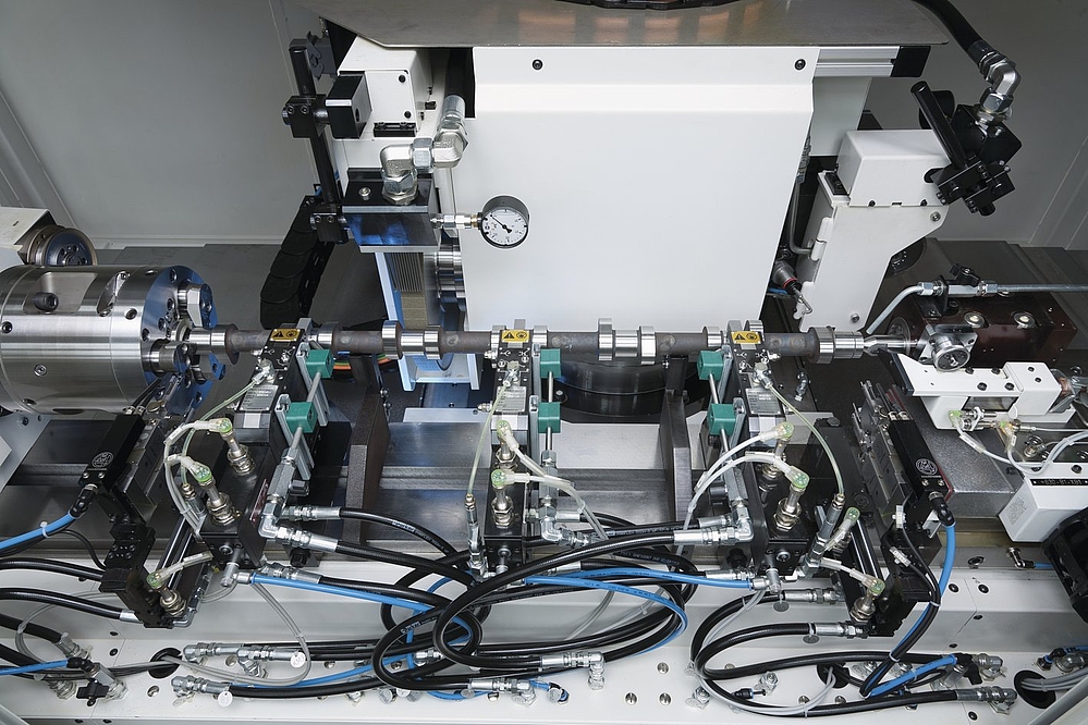

EMAG 캠 샤프트 연마기 SN 204 / SN 208
유정압 볼 스크류 드라이브의 X 축과 가이드웨이는 가장 최상의 연마 결과를 보증합니다. 복합 테이블 디자인은 캠 연마기의 소요 면적을 감소시킵니다. 이 장비는 원통 혹은 CONICAL TRACK CONCAVE 및 챔퍼가 있는 CAM 의 연마도 가능합니다.
모터 사이클, 승용차 인젝션 펌프용 캠 샤프트 편심 샤프트, 외부 다각면체 및 직물 및 포장기의 외부 캠의 연마에 적용됩니다. 캠 연마기를 다양하게 구성할 수 있는 모듈러 시스템은 다양한 크기의 연마 스핀들, POST / IN PROCESS 측정기, 드레싱 장치, 연마 / 드레싱시의 TOUCH 감지 및 서로 다른 크기의 소재의 클램핑 및 지지대등의 셋팅이 가능합니다.
환경 친화적인 쿨런트 처리 및 배기 시스템이 연마기에 장착되어 있습니다. 소재는 내부 / 외부 갠트리 로더 혹은 로보트에 의해 자동으로 장비내부로 공급됩니다.
이점 SN 204 / SN 208
  • 다양한 생산 작업을 위한 이상적인 기본 기계
  • 아트 EMAG 조작 및 프로그래밍이 탑재된 표준 조작 및 부품 프로그래밍은 짧은 학습기간, 유연한 기술자 교육개발 그리고 다양한 기계조작의 단순화를 가능하게 합니다
  • 모든 현대적 연삭 기술이 실현될 수 있습니다
  • 이 기계는 외경 원통 그리고/또는 비 원형 외경 가공을 위해 하나, 둘 또는 셋의 스핀들이 취부 될 수 있습니다
  • 복합 테이블 디자인은 작업 동선을 줄입니다
  • 유정압 볼 스크류 및 유정압 안내면이 취부 된 X축
  • 기계의 트윈 안내면 으로의 변형도 가능합니다
