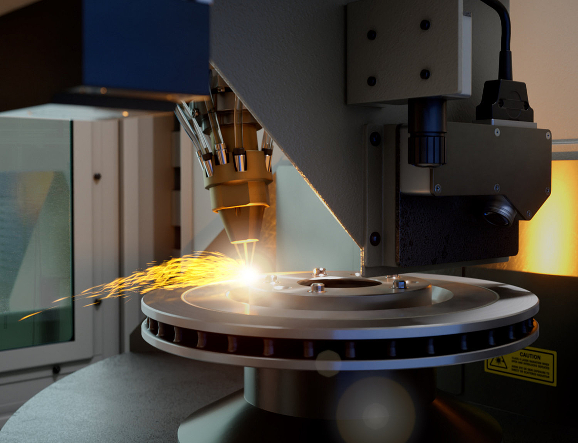

미래의 자동차 브레이크 디스크에는 내마모성이 있어서 자동차의 수명이 길어집니다. 이는 레이저 용접 공정에 의해 디스크에 형성되는 두 개의 하드 코팅층에 의해 가능합니다. 현재 EMAG LaserTec은 여기에 해당되는 통합 기계 엔지니어링 솔루션, ELC 450 LMD를 개발하고 있습니다. 이 장비는 소위 레이저 금속 증착을 완전히 효율적이고 품질이 보장되는 공정에 통합시킵니다. EMAG의 이 생산 솔루션은 세부적으로 어떤 특징을 나타낼까요?
레이저 금속 증착에 의해 두 개의 코팅층이 형성됩니다.

물론 탄화 텅스텐이나 이와 유사한 소재를 사용하여 디스크를 코팅하는 것은 현재 여전히 하나의 특별한 과제입니다. 그 이유는, 지금까지는 대부분 초고속 화염 용사법(HVOF)을 사용하였는바, 이 공정에서는 코팅 소재가 빠른 속도로 부품에 “용사”되고 이로 인해 상당한 소재 손실이 발생하기 때문입니다. 더 효율적이고 동시에 공정에 안전한 대안이 있을까요? “당사의 레이저 노하우는 일반적으로 레이저 코팅 공정의 이상적인 기반을 나타내기 때문에 얼마 전 부품 공급업체들이 이 질문을 가지고 저희 회사에 왔었습니다.”라고 EMAG LaserTec(소재지: 알렌의 호이바흐)의 대표이사 안드레아스 모츠 박사(Dr. Andreas Mootz)는 말합니다. “또한 저희에게는 통합된 공정의 개발 전반에 대해 대단히 많은 경험이 축적되어 있습니다. 저희는 이 두 가지 요구 사항을 연결하여 소위 레이저 금속 증착 공정이 극히 안전하게 진행되는 새로운 장비 ELC 450 LMD를 개발하였습니다. 이때 접착층과 그 위에 위치한 경질 금속층이 각각 레이저 용접 공정에 의해 브레이크 디스크에 형성됩니다. 이에 손실되는 소재가 거의 없게 됩니다.”
이 장비의 세부 사항을 한 번 보면 이 공정이 어떤지를 정확히 상상할 수 있습니다. 이 장비에는 각 부품이 모두 네 차례 통과하는(두 개의 코팅층으로 인해 각 면당 두 번) 다섯 개의 스테이션이 장착된 회전 테이블이 포함됩니다:
  • 계량: 첫 번째 스테이션에서는 먼저 코팅하지 않은 상태로 부품을 계량합니다. 이 값은 나중에 (통과한 후 다음 측정할 때) 층의 중량을 결정할 수 있는 기준 역할을 합니다. 그 결과 적절한 양의 소재가 디스크 위에 있는지를 알 수 있습니다.
  • 레이저 청소: 그 후 다음 스테이션에서 작업재와 오물이 슬러그에서 제거됩니다. 이때 펄스된 레이저 광선이 증발하며 표면과 소재에 확 닿습니다.
  • 예열: 세 번째 스테이션에서는 EMAG eldec의 유도 기술에 의해 부품이 이상적인 가공 온도로 가열됩니다.
  • 레이저 클래딩: 이제 레이저 공정에 의해 실제 코팅 작업이 시작됩니다. 통과할 때마다 한 층이 생성됩니다 - 먼저 접착층이 생성된 다음 탄화물 코팅층이 생성됩니다. 이때 전체 공정은 소재 분말이 채널을 통해 공급되는 레이저 공구의 독창적 콘셉트에 의해 잘 진행됩니다. 이 분말은 용접 공정의 용융점에서 디스크의 표면과 용융됩니다.
  • 전향 스테이션/측정: 마지막으로 회전 테이블에는 측정 및 전향 스테이션이 하나 더 있습니다. 후자는 부품의 첫 번째 면이 두 코팅 과정을 통과하여 두 번째 면이 나타나면 투입됩니다.
