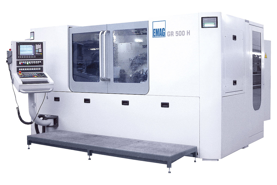

Rettificatrice Per Profilo GR 500 H
La GR 500 H è progettata appositamente per una rettifica efficace e di alta precisione di una vasta gamma di profili a vite, incluse le viti senza fine, le viti a ricircolo di sfere, i rotori e le viti di pompe idrauliche.
Rettifica efficiente ad alta precisione di una vasta gamma di profili a vite
La rettificatrice di ingranaggi GR 500 H di Samputensili è progettata appositamente per una rettifica efficace e di alta precisione di una vasta gamma di profili a vite, incluse le viti senza fine, le viti a ricircolo di sfere, i rotori e le viti di pompe idrauliche.
Il mandrino di rettifica, dimensionato generosamente per garantire alte prestazioni, ha una motorizzazione importante; la macchina, è abbinata ad un impianto di filtraggio del refrigerante adeguatamente dimensionato, permettendo la rettifica sia di pezzi teneri dal pieno, sia la lavorazione di particolari           pre- lavorati in acciaio temprato. Il gruppo di profilatura per mole ceramiche, e l’unità di controllo del risultato ottenuto su profilo/elica integrata in macchina, rendono la GR perfetta per la prototipazione, per la produzione di piccoli lotti, o anche per applicazioni speciali in produzione di massa, rendendo questa macchina una risorsa veramente flessibile.
Il collegamento a un caricatore a portale, e la comunicazione diretta con un’unità di misurazione esterna, aumentano l’efficienza del processo produttivo (ciclo chiuso).
La GR 500 H è dotata di un apposito pacchetto software per i pezzi a vite, e per i rotori, sviluppato e testato in condizioni di produzione reali.
Vantaggi GR 500 H
  • Versione dedicata per la produzione di rotori e pezzi a vite
  • Mandrino principale potente e dimensionato per le alte velocità e la grande asportazione
  • Disponibilità di pacchetti software specifici per la produzione di profili speciali
  • Gruppo di profilatura specifico con due mole ravvivatrici per esecuzione di profili alti
  • Soluzioni particolari per pezzi standard e speciali
  • Automazione mediante caricatore a portale o dispositivo robotizzato
