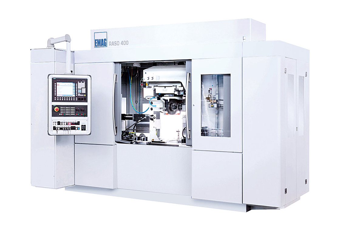

Rasatrice RASO 400
La rasatrice RASO 400 è una macchina versatile in grado di lavorare ingranaggi di dimensioni molto diverse.
RASO 400 - la rasatrice più versatile per ingranaggi grandi e piccoli e alberi lunghi
Grazie alla sua ampia struttura aperta in configurazione a “C”, la RASO 400 è la rasatrice più versatile.
È in grado di lavorare ingranaggi di dimensioni molto diverse, siano essi ingranaggi di grande diametro o alberi lunghi. Sono disponibili diversi tipi di automazione e di gruppi ausiliari integrativi, quali una stazione di smussatura/sbavatura, di centrifuga olio o di marcatura.
RASO 400 è la soluzione giusta sia per la produzione di massa sia per la realizzazione di lotti di dimensioni piccole e medie. È disponibile in configurazioni a 4, 5 e 7 assi (concetto modulare) e può eseguire tutti i processi di rasatura.
Vantaggi RASO 400
  • Può effettuare il processo di rasatura su alberi lunghi
  • Può alloggiare 2 coltelli per lavorazione di 2 ingranaggi in un solo piazzamento
  • Può alloggiare una lunetta per alberi (opzionale)
  • Ingombro al suolo ridotto (4,4 metri quadri)
  • Contropunte controllate dal CNC (optional)
  • Semplice ed affidabile
  • Automazione interna molto veloce disponibile in diverse soluzioni

Dati tecnici
Module range
1.0 - 8.0 mm
Ø max. pezzo
400 mm
15.5 in
Lunghezza max. pezzo
160 mm
6.5 in
Module range mm 1.0 - 8.0
Ø max. pezzo mm
400
15.5
Lunghezza max. pezzo mm
160
6.5
Outside diameter, max. mm
400
15.5
Larghezza pezzo max. (plonge) mm
160
6.5
Diametro sbarbatori min./max. mm 178 ÷ 254
Larghezza sbarbatori min./max. mm 19 ÷ 50,8
Distanza utensile/pezzo min./max. mm 119 ÷ 329
Velocità mandrino sbarbatori rpm ± 10 ÷ 400
Numero di assi cnc (option) 5 (7)
