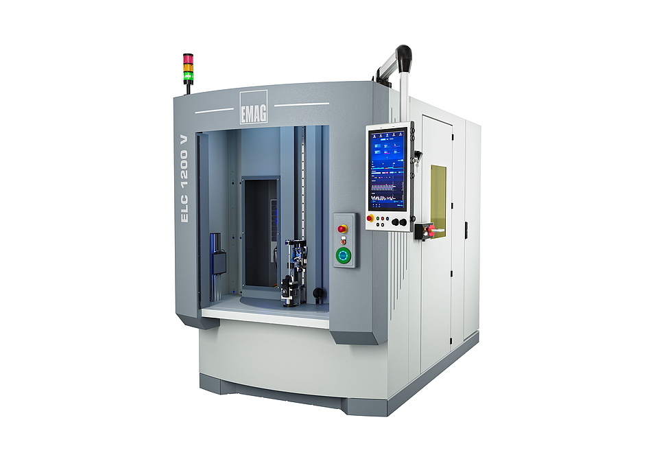

L'importance du soudage laser n'a cessé de croître dans la construction automobile ces dernières années, dépassant largement le cadre de la construction des carrosseries. De nombreux composants situés « sous le capot », plus précisément dans le groupe propulseur, profitent de ce mode opératoire alliant précision et rapidité. Le soudage laser est de plus en plus utilisé dans la fabrication des moteurs électriques, notamment pour les connexions en cuivre ou en aluminium dédiées à l'entraînement électrique et à la batterie. Les arbres de rotor peuvent aussi profiter des atouts du soudage laser. Pour usiner ces « arbres de rotor en construction légère », l'utilisateur profite de la grande expérience des spécialistes d'EMAG LaserTec en matière de composants. L'entreprise est le leader mondial de la fabrication des composants de groupes motopropulseurs
Le génie mécanique rencontre le laser
Seule une extrême précision du système de guidage du rayon et du serrage des pièces à usiner permettent de réaliser des cordons de soudure hautement précis et complexes. Autrement dit, savoir comment une pièce à usiner peut être serrée et usinée en une opération sécurisée est absolument essentiel pour la production industrielle. Il est nécessaire de prendre en compte l'infrastructure complète de l'utilisateur concerné lors de la conception du processus, approche plutôt classique dans le génie mécanique. Comment et dans quel état les pièces arrivent-elles à la machine ? Comment se déroulent le chargement et le déchargement de la machine ? Quelle opération se déroule en aval ? Tous ces aspects influencent la sécurité du processus et doivent être considérés. Les installations de soudage laser de production modernes, de la série EMAG ELC par exemple, qui répondent parfaitement à ces exigences, ont ainsi bien plus de points communs avec des machines outils qu'avec des installations de soudage classiques.
Machines de nettoyage au laser
Pour que les cordons de soudure produits soient parfaits, il demeure nécessaire de préparer les pièces à usiner ; et les exigences en matière de propreté des pièces à usiner sont élevées pour le soudage au laser à solide. Les restes de lubrifiant réfrigérant par exemple produisent des défauts de type pores ou retassures dans le cordon de soudage, et doivent donc impérativement être éliminés avant le soudage. Pendant de nombreuses années, l'état de la technique était représenté par des laveurs en continu qui assuraient le lavage des pièces à usiner, mais une alternative existe entre temps : le nettoyage au laser. EMAG Laser Tech utilise cette technique depuis des années dans ses propres machines de nettoyage au laser, pour obtenir des cordons de soudage parfaits. Ce nettoyage est réalisé en ce que l'on appelle une ablation, opération lors de laquelle la surface de la pièce est soumise à des impulsions laser courtes mais très puissantes (> 10 kW). Le rayon laser pulsé atteint une surface avec un haut niveau de puissance. Le matériau se vaporise subitement en une opération qui échauffe uniquement une couche très mince. Ce qui permet, impulsion après impulsion, de débarrasser une pièce de plusieurs types de souillure ou de revêtement, qu’il s’agisse de lubrifiant réfrigérant ou d’huile, de couches d’oxyde ou de graphite, voire de rouille, de peinture ou de phosphate. Cette technique sert aussi à préparer des surfaces de manière adaptée au traitement qui suivra (par grainage, par exemple). Pour résumer, cette méthode est extrêmement flexible et efficace énergétiquement.
