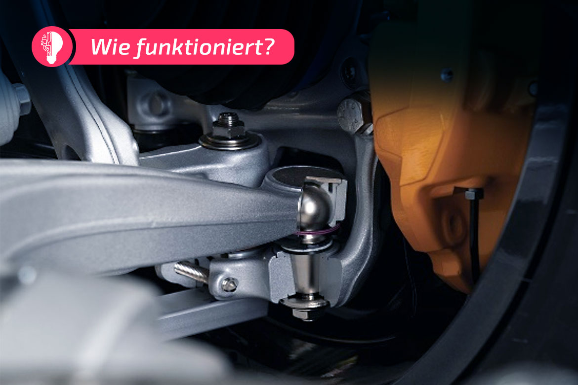

Kugelgelenke und Kugelzapfen in einem Fahrzeugfahrwerk, montiert an Querlenker und Achsschenkel.
Das Bild zeigt verschiedene Ansichten von Kugelgelenken in einem modernen Fahrzeugfahrwerk. Gut erkennbar sind die Kugelzapfen, die als Verbindungselement zwischen Querlenkern und Achsschenkeln dienen.
4. An welchen Stellen im Fahrwerk eines Pkw sind Kugelgelenke verbaut?
Kugelgelenke kommen als Verbindung zwischen Querlenker und Achsschenkel zum Einsatz. Hier ermöglichen Kugelgelenke das Ein- und Ausfedern des Rades sowie Lenkbewegungen. Gleichzeitig werden Vertikal-, Quer- und Längskräfte aus dem Fahrbahnkontakt sowie aus dem Bremsen und Beschleunigen übertragen. Besonders in der Frontachse sind diese Gelenke hohen dynamischen Belastungen ausgesetzt.
Darüber hinaus kommen Kugelgelenke in der Lenkung zum Einsatz, beispielsweise an den Spurstangenköpfen. Hier sorgen sie für die präzise Übertragung der Lenkbewegungen auf die Räder, selbst wenn sich das Fahrwerk und die Radaufhängung während der Fahrt bewegen. Die Kombination aus Beweglichkeit und Steifigkeit ist dabei entscheidend für ein direktes Lenkgefühl.

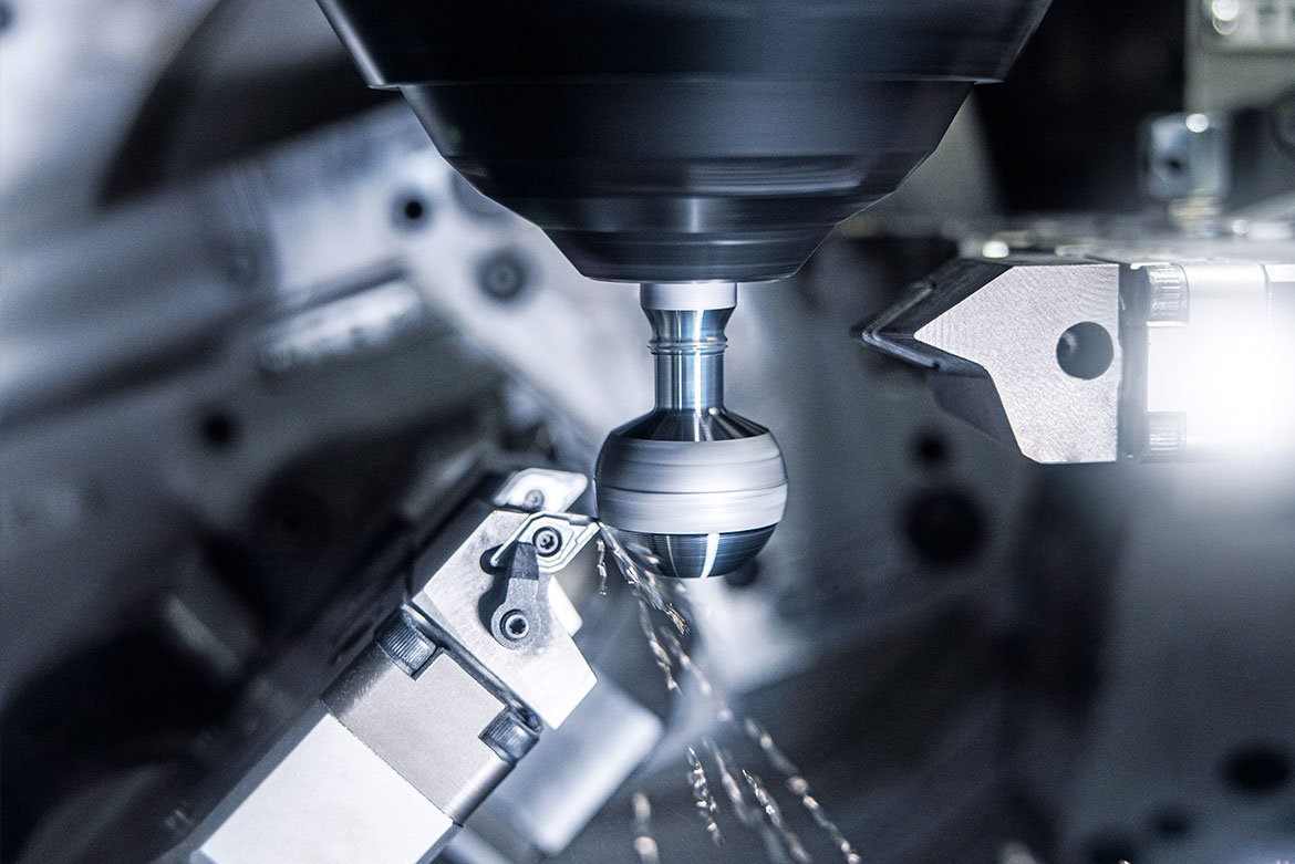

Kugelzapfen wird in der VST 50 präzise mit Werkzeugen auf einer schwenkbaren B-Achse bearbeitet.
Zerspanung des Kugelkopfes in der VST 50. Die hochpräzisen Werkzeuge sind auf einer rotativen B-Achse positioniert und bearbeiten die Kugelkontur exakt in Form und Oberfläche.
5. Und was bedeutet das alles für die industrielle Produktion?
Die zuvor beschriebenen funktionalen Anforderungen wirken sich direkt auf die industrielle Fertigung aus. Damit ein Kugelgelenk über seine gesamte Lebensdauer hinweg zuverlässig arbeitet, müssen die Kugelgeometrie, die Oberflächengüte und die Maßhaltigkeit des Kugelzapfens exakt eingehalten werden. Bereits geringe Abweichungen im Kugeldurchmesser oder in der Formgenauigkeit können das Reibverhalten verändern, Spiel erzeugen oder den Verschleiß beschleunigen. Die Funktionssicherheit des Kugelgelenks beginnt daher bei der präzisen Bearbeitung des Kugelzapfens.

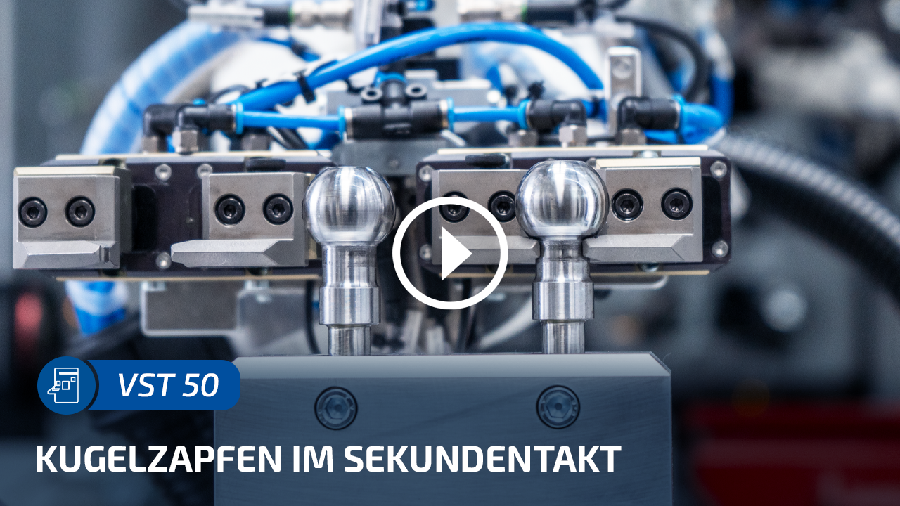

Für die Serienproduktion bedeutet das: Kurze Taktzeiten dürfen nicht zulasten der Genauigkeit gehen. In der Weichbearbeitung wird die geometrische Basis für alle nachfolgenden Prozessschritte gelegt. Die Bearbeitung des Kugelzapfens auf der EMAG VST 50 erfüllt genau diese Anforderungen. Durch das vertikale Maschinenkonzept mit integriertem Roboterteilehandling lassen sich Kugelzapfen automatisiert mit kurzen Bearbeitungszeiten und reproduzierbarer Qualität fertigen. Die präzise Drehbearbeitung der Kugelkontur stellt sicher, dass Form- und Maßtoleranzen zuverlässig eingehalten werden. Gleichzeitig ermöglichen kurze Nebenzeiten eine wirtschaftliche Fertigung auch bei großen Stückzahlen.
Thumbnail Video VST 50
VIDEO VST 50: Massenproduktion trifft auf Innovation. Die Maschine punktet mit extremen Leistungskennzahlen. So beträgt die Span-zu-Span-Zeit weniger als 2 Sekunden – alle sieben Sekunden verlässt ein Kugelzapfen die VST 50.
