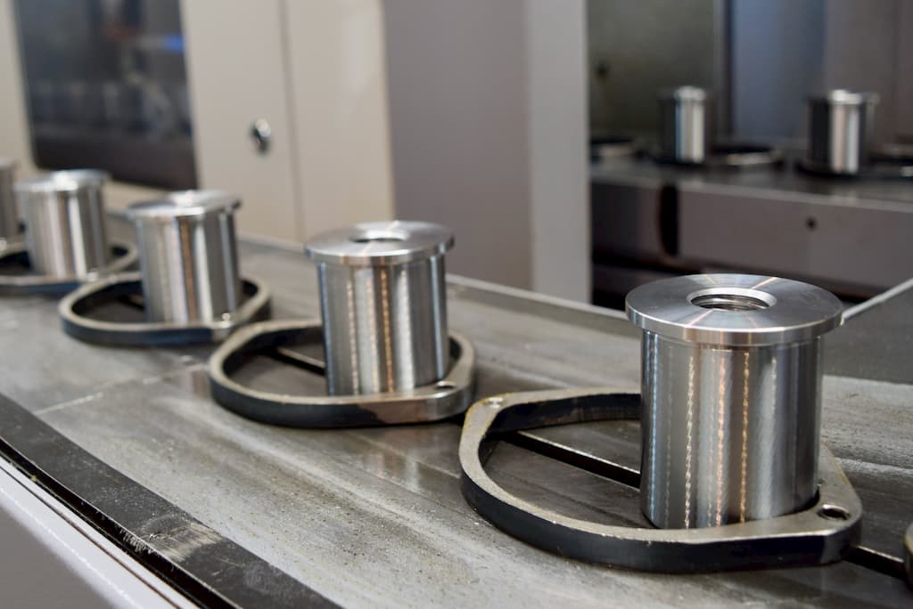

Ein großer Vorteil im Prozess ist das umlaufende Förderband mit Teilespeicher

Sehr positive. Eine wichtige Rolle spielt hier beispielsweise die Messstation zwischen Arbeitsraum und Pick-up-Station. Je nach Messergebnis regelt die Maschine selbstständig nach, korrigiert so den Werkzeugverschleiß und sorgt für die Wiederholgenauigkeit bei der Herstellung der Lagerringe. Darüber hinaus profitieren wir aber auch von der Steifigkeit der Konstruktion und dem Pick-up-Ansatz, der ja letztlich auch die Positionierung des Bauteils während des Arbeitsprozesses garantiert. Das verhindert Fehler.
