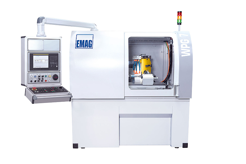

WPG 7
- Lunghezza max. pezzo: 250 mm | 10 in
- Altezza del centro: 100 mm | 4 in
- Lunghezza punta: 380 mm | 15 in
Per alberi di piccole dimensioni, pignoni e molto altro ancora
Volete ad esempio rettificare in tondo piccoli alberi o pignoni (fino a una lunghezza di 250 mm) a intervalli di un secondo - e con una macchina di dimensioni ridotte? Ecco la soluzione perfetta: la rettificatrice in tondo per esterni WPG 7 di EMAG WEISS, dotata di un azionamento della mola molto potente, di una mola di grandi dimensioni, di un funzionamento semplice basato su un sistema di controllo Fanuc e di sistema di automazione addizionale.
1. Precisione e affidabilità del processo
Una struttura molto rigida - in modo che nessuna vibrazione interferisca con il processo - e la stabilità termica garantiscono una qualità eccezionale dei componenti. Sono inoltre disponibili come opzioni la misurazione in-process di alta precisione, , il sistema di bilanciamento automatico e il controllo GAP e crash.
2. Velocità
La rettificatrice in tondo per esterni WPG 7 è disponibile in due versioni per la rettifica diritta o inclinata (30 gradi). In entrambi i casi, il potente azionamento della mola fino a 50 m/s e il diametro della mola (CBN o corindone), fino a 500 millimetri, permettono il raggiungimento di elevate velocità nella lavorazione.
3. Automatizzata
EMAG WEISS offre questa rettifica non solo per il carico manuale. È possibile implementare diverse soluzioni di automazione, come nastri ad anello, o robot; a tale scopo è disponibile un portale lineare separato. È virtualmente integrato nell'alloggiamento e concatenato con il nastro trasportatore e simili. I tempi di riattrezzamento sono ridotti al minimo.
4. Semplice
Il pannello di controllo semplifica notevolmente l'inserimento dei parametri tecnologici pereseguire le varie lavorazioni. La macchina contiene già tutti i cicli di rettifica standard nella sua configurazione di base.
5. Tutto in uno
Le rettifiche in tondo universali sono troppo grandi per la lavorazione di i componenti più piccoli? Spesso non rappresentano la scelta adatta, ma la WPG 7 è estremamente compatta. Tutto ciò che serve si trova in soli quattro metri quadrati, dall'armadio di controllo al sistema di librificazione e raffreddamento
6. Pronto in pochissimo tempo
Facile da trasportare grazie alle dimensioni ridotte. Per l’installazione è sufficiente collegare l’alimentazione e l'aria compressa. Questo processo richiede solitamente meno di quattro ore. Non sono necessarie grandi regolazioni o nuove impostazioni.
Vantaggi WPG 7
- Disponibile come macchina per rettifica a 0° o inclinata a 30°.
- Azionamento della mola ad alta velocità fino a 50 m/s
- Diametro della mola max. 500 x 80 mm
- Possono essere utilizzate mole in CBN o in corindone.
- Sistema di controllo Fanuc
- Raffreddamento con acqua o olio
- Ingombro minimo di soli 1.800 x 2.400 mm
- Con punta fissa e mobile MK4
- Controllo di misura in-process (diametro), posizionamento longitudinale passivo, sistema di bilanciamento automatico e controllo GAP e crash opzionali.
- Tutti i comuni cicli di rettifica sono integrati nell'unità di controllo
